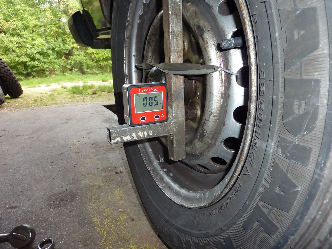

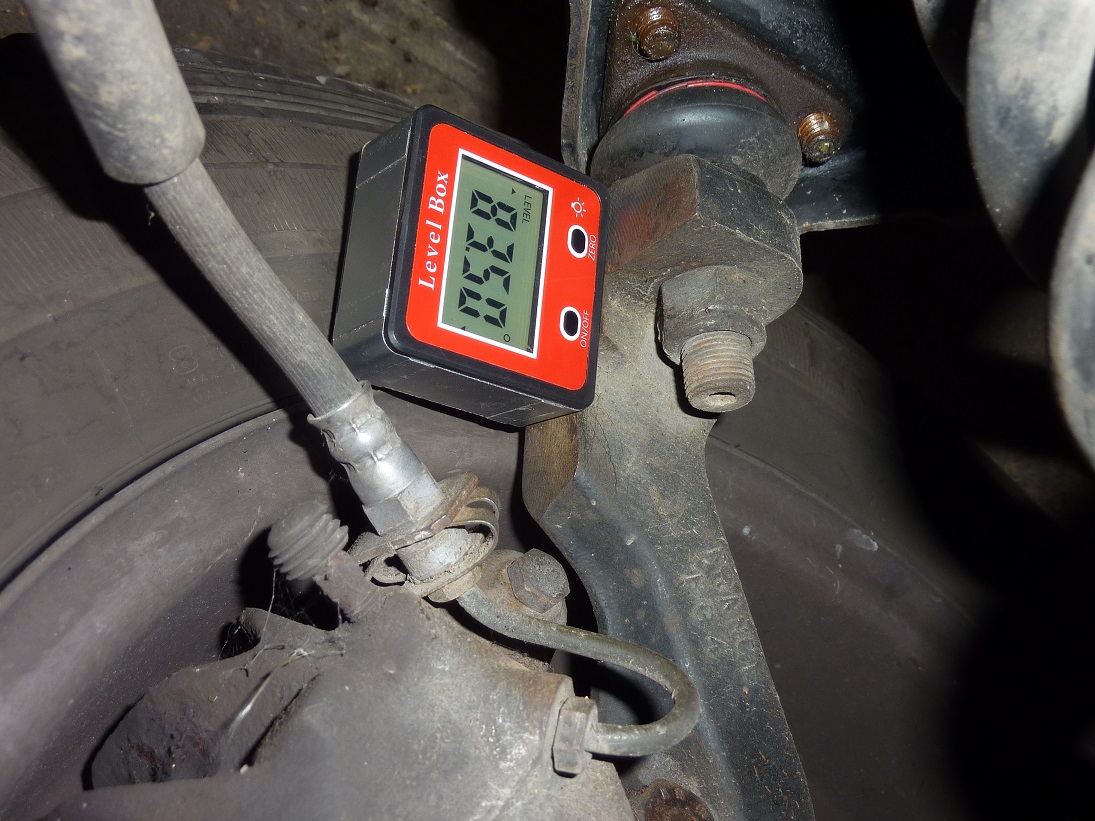

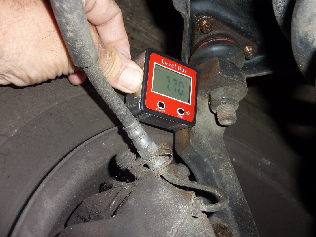

Salut ; Voici un petit appareil pas chère et tres pratique pour régler la géométrie .
Dommage , il n'est aimanté que sur la partie basse !
a+Stef

Pour le carrossage, je le fait sur une dalle bien horizontale et avec une grande équerre et un réglet. Le plus dur c'est bien arriver à mettre les roues parfaitement droites, car avec la chasse, l'angle de braquage joue sur le carrossage
