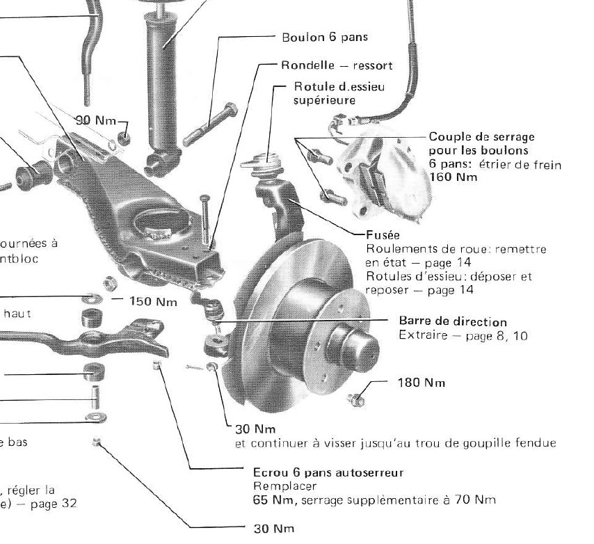

quadra38 a écrit : ↑mercredi 13 oct. - 13:21 on parle bien des 2 boulons de 19 qui tiennent l'étrier sur la fusée... ultime tentative ce soir, j'ai peur que ma clé et ma massette ne fassent pas le poids
J'ai fait une erreur, je viens de comprendre que tu parles des étriers fixes et ils sont serrés à 160Nm, ce sont les coulissants dont le support est serré par deux vis hexagonales de 24 à 200 Nm et ce sont des pas fins.
Mais bon, çà n’empêche que si çà fait longtemps que çà n'a pas été démonté, il faut jouer du muscle.
Clé à choc, tournevis à frapper, chalumeau sont aussi les amis du mécanicien pour les serrages récalcitrants.
T3 freins avants etrier fixe.jpg (150.32 Kio) Vu 9569 fois
