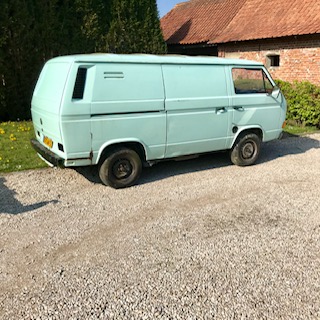

Je viens vous solliciter car même si j’ai quelques notions de meca pour le rabaissement et les jantes je n’y comprends pas grand chose.....
Voilà le topo:
J’ai un t3 fourgon td de 91 d’origine.
Je voudrais le rabaisser et mettre des jantes à gros déport style origine à l’arrière.
Je vous transmet une photo de mon popo et une photo du popo que je voudrais en faire.
Si vous pouvez me conseiller sur la marques des jantes du popo rouge ainsi que le kit d’amortisseur qu’il faut pour obtenir ce résultat.
Merci d’avance 💪😜
Mon popo
Mon popo

Alors pour ma part j'ai coupé une spire et demi à l'avant des jantes en tôle de golf6 retourner en déport extérieur et des pneu taille basse. -10cm au total.
Par contre pour l'arrière vous monté des ressorts de E30 avant ou arrière ?
Re: rabaisser son popo
-10 c'est trop, aucun réglage de géométrie possible, risque de tenue de route complètement aléatoire et dangereuse
Ça par contre ça devrait être recalé au CT...

Par contre y a t’il des motifs particulières pour mettre les jantes à l’envers?? Ça me parait risqué...
Pour l’avant je garde les jantes d’origine?
Merci pour tes infos.
