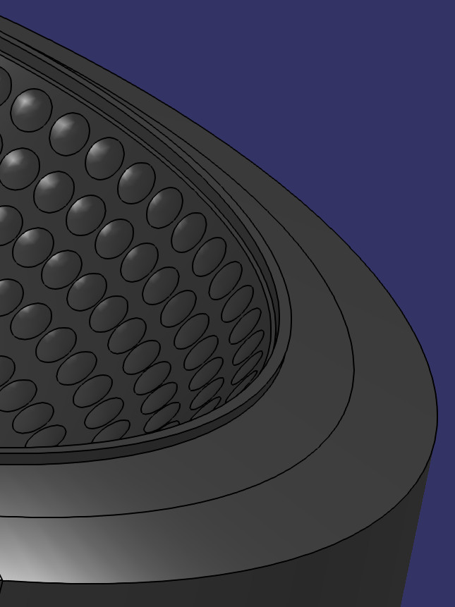

Re: LE Silent-Bloc ULTIME pour la barre de tirant de chasse (toutes les infos dans le premier message maj13/06/2020)
J'ai pas encore trouvé de solution satisfaisante pour un soufflet.
La demi rotule femelle de la V2 dispose d'une lèvre légèrement inclinée vers l'intérieur ainsi qu'une rainure et les petites cavités pour retenir la graisse.
Çà doit mieux faire le job que la V1.
detail demi rotule femelle sbu v2.jpg (57.47 Kio) Vu 9270 fois

on dirait que tu bosse sous Catia non? :)
Merci pour ces précisions en tout cas, et j'entends le coté testeur sans garantie sur la durabilité puisque c'est un peut le job des testeur de la mesurer :)
moult
the_moult a écrit : ↑mardi 20 oct. - 19:23 on dirait que tu bosse sous Catia non? :)
:motus:

C'est en multipliant les kilomètres parcourus (pas facile en ce moment) ou le nombre de pilotes d'essai que cette V2 pourra être vraiment éprouvée.
Des candidats ?

J'ai une paire de V1 couinante mais toujours efficace, et une paire "neuve" ( :pfuit: ) toujours en attente! Je teste l'Ultime pour chacun, et te tiens au courante.
Adishou.

wyzzak a écrit : ↑mardi 10 nov. - 21:54 J'ai une paire de V1 couinante mais toujours efficace, et une paire "neuve" ( :pfuit: ) toujours en attente! Je teste l'Ultime pour chacun, et te tiens au courante.
Adishou.
L'efficacité est bien sûr cruciale. Yellow_Flash_Colorz_PDT_08
Si tu as une clé de 27 et un peu de graisse (quelconque), tu devrais tester de leur remettre du gras.
Tu dévisses l'avant, tu graisses, tu resserres, tu fais la même chose pour l'arrière du SBU puis pour l'autre coté... Comme çà pas de modification de réglage et je suis curieux de savoir si çà va continuer à couiner.
