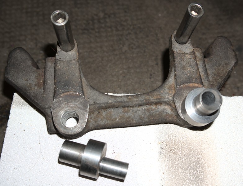

Je vais donc procéder à la greffe des quatre disques et des étriers de mon épave d'Audi A4 sur mon camion.
Je commence par l'avant, donc disques ventilés en 288mm et étrier simple piston de 57mm.
Pour info, le maitre cylindre de l'Audi est du même diamètre que celui du T3 et le servo frein est en 10" pouces comme celui des BMW E30 que certains ont monté.
L'entraxe de la fixation du support d'étrier est différent sur l'Audi par rapport au T3 et les vis de fixation sont en 12mm sur l'Audi et 16mm sur le T3.
Je me suis inspiré du kit dispo chez Epytech.
J'ai tourné ces entretoises selon 3 axes différents et çà se monte sur le T3 avec des vis de 10mm :
Cà le fait, mais çà ne me plait pas.
J'ai envie de garder les vis de 16mm d'origine.
La suite au prochain épisode...

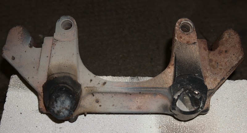

Il y a eu une étape intermédiaire, celle où je t'ai sollicité pour un support d'étrier à cause d'une erreur de calcul au niveau de la distance entre les coulisseaux d'étrier et la fixation qui me donnait çà :
support etrier erreur de perçage.jpg (171.94 Kio) Vu 8285 fois
J'avais juste reperçé et taraudé en M16*1.5 et çà se serrait au couple, donc on pourrait dire que c'était suffisamment costaud.
J'aurais pu m'en contenter si j'avais percé au bon endroit.
Il a donc fallu que je trouve le moyen de réparer cette erreur.
Même si un support d'étrier neuf c'est que 25 balles, il restait encore quelques trucs à tenter pour rattraper çà.

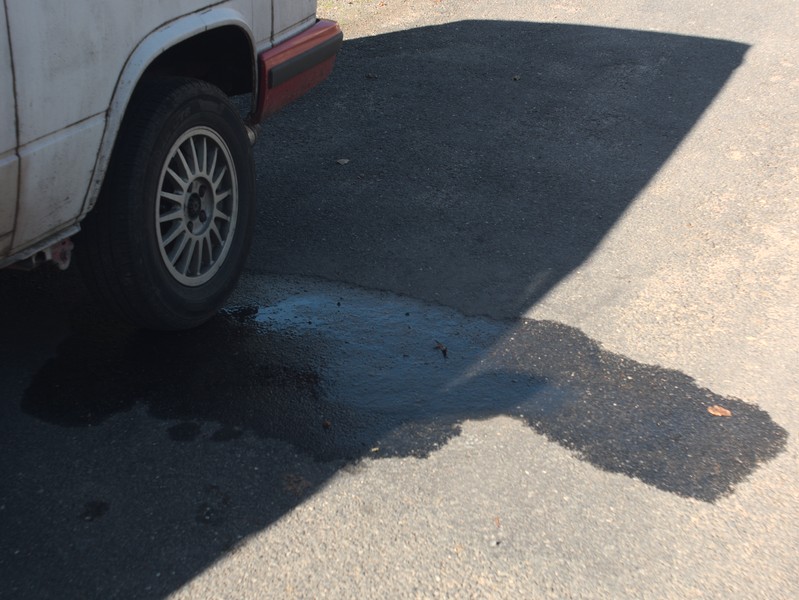

C`etait quelle marque tes cylindre de roue? J`ai jamais vu une fuite aussi grosse, impressionnant!!
Ton bocal est propre? Ils accumulent une boue que tu retrouves ds les cylindres de roue, ca les nique a force. Je monte de l`ATE, c`est fabrique en Italie il me semble desormais, de la bonne came. Dans mes vans perso, je roule au DOT5, par contre changement a faire au meme moment, a chaque fois que je me suis dit, c`est bon, ils sont pas vieux, les cylindres ont pisse peu de temps apres avoir change de fluide, pourtant tout nettoye a l`alcool a bruler...

ALIKA a écrit : ↑dimanche 29 nov. - 20:10 C`etait quelle marque tes cylindre de roue? J`ai jamais vu une fuite aussi grosse, impressionnant!!
Je savais que j'avais une fuite, j'avais fait le plein avant de partir chez KUB, mais j'avais pas repéré de gouttes par terre.
C'est après être rentré et laissé le camion 2 jours au même endroit que j'ai découvert çà.
J'ai aussi été impressionné !
C'est de l'ATE.

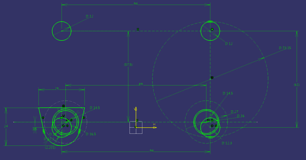

J'avais besoin de valider les cotes de mon plan de perçage de support d'étrier, donc afin d'éviter de sacrifier un deuxième support, j'ai fait un peu de soudure fonte (c'est pas facile)...
...redressé correctement les surfaces de montage et repercé avec ma fraiseuse selon le plan que j'ai mis quelques messages plus haut, taraudé, monté et validé la position de montage.
Grâce à cette validation et l'expérience acquise en soudure fonte, je vais pouvoir attaquer la création du support d'étrier destiné au montage définitif.
