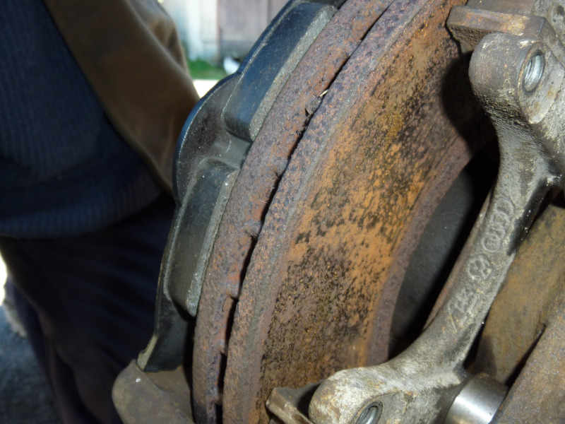

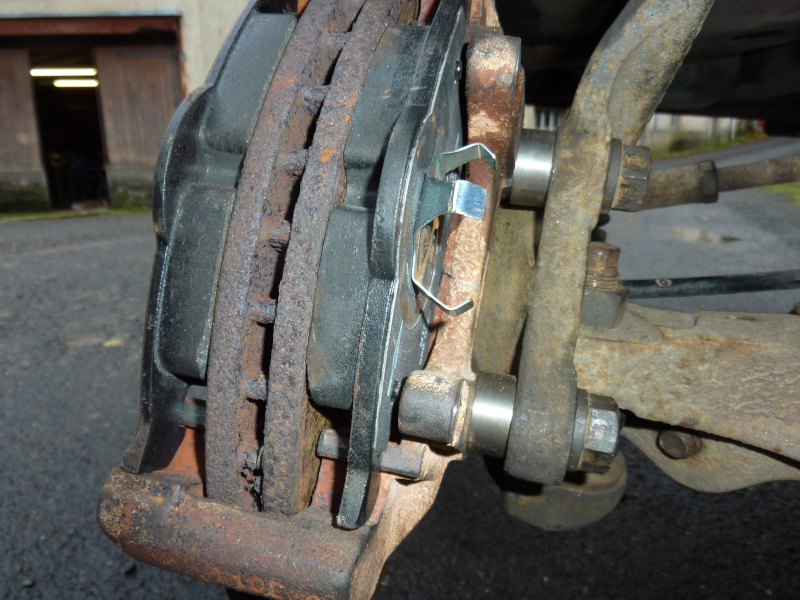

2-3 jours après mon retour de Bretagne pour la première livraison de SBU V2
Ras la casquette des tambours qui fuient, c'est le moment de tester quelques bidouilles.
Je vais donc procéder à la greffe des quatre disques et des étriers de mon épave d'Audi A4 sur mon camion.
Je commence par l'avant, donc disques ventilés en 288mm et étrier simple piston de 57mm.
Pour info, le maitre cylindre de l'Audi est du même diamètre que celui du T3 et le servo frein est en 10" pouces comme celui des BMW E30 que certains ont monté.
L'entraxe de la fixation du support d'étrier est différent sur l'Audi par rapport au T3 et les vis de fixation sont en 12mm sur l'Audi et 16mm sur le T3.
Je me suis inspiré du kit dispo chez Epytech.
J'ai tourné ces entretoises selon 3 axes différents et çà se monte sur le T3 avec des vis de 10mm :
Cà le fait, mais çà ne me plait pas.
J'ai envie de garder les vis de 16mm d'origine.
La suite au prochain épisode...

Il y a eu une étape intermédiaire, celle où je t'ai sollicité pour un support d'étrier à cause d'une erreur de calcul au niveau de la distance entre les coulisseaux d'étrier et la fixation qui me donnait çà :
J'avais juste reperçé et taraudé en M16*1.5 et çà se serrait au couple, donc on pourrait dire que c'était suffisamment costaud.
J'aurais pu m'en contenter si j'avais percé au bon endroit.
Il a donc fallu que je trouve le moyen de réparer cette erreur.
Même si un support d'étrier neuf c'est que 25 balles, il restait encore quelques trucs à tenter pour rattraper çà.

Je savais que j'avais une fuite, j'avais fait le plein avant de partir chez KUB, mais j'avais pas repéré de gouttes par terre.
C'est après être rentré et laissé le camion 2 jours au même endroit que j'ai découvert çà.
J'ai aussi été impressionné !
C'est de l'ATE.
Oui, les étriers d'A4 sont des ATE 240495 diamètre 57mm.
Normal que çà coulisse mieux, c'est pas comme sur les Girling du coulissement métal sur métal.
Le système ATE est vraiment flottant.

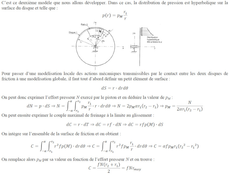

D'abord, toutes mes excuses, j'ai dit que le piston de l'étrier d'Audi A4 était plus gros et c'est pas vrai, 57mm pour 60mm pour celui du T3.
Mais le diamètre du disque d'A4 est plus grand et la surface des plaquettes aussi.
Ce qui au final donne une plus grande force de freinage pour le système de l'A4 et intuitivement plus progressif.
Les formules qui permettent d'arriver à cette conclusion : Mais revenons au concret.
J'avais besoin de valider les cotes de mon plan de perçage de support d'étrier, donc afin d'éviter de sacrifier un deuxième support, j'ai fait un peu de soudure fonte (c'est pas facile)...
...redressé correctement les surfaces de montage et repercé avec ma fraiseuse selon le plan que j'ai mis quelques messages plus haut, taraudé, monté et validé la position de montage.
Grâce à cette validation et l'expérience acquise en soudure fonte, je vais pouvoir attaquer la création du support d'étrier destiné au montage définitif.
