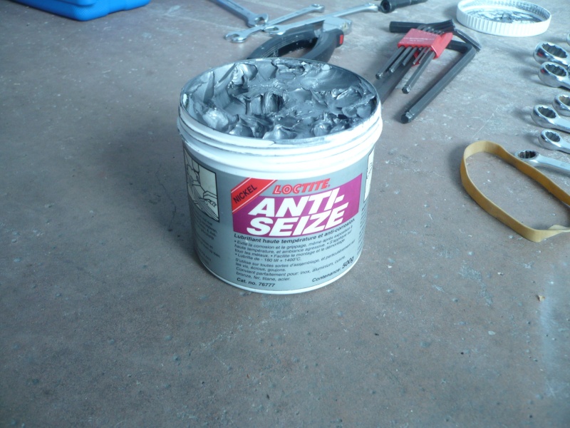

Le sujet va devenir inépuisable.
Chiche?
Vous parlez de graisse au cuivre, et j'allais vous répondre graisse au cuivre et zinc.
Mémoire qui déconne, va savoir pourquoi.
Graisse au nickel.
Comme je mourrirai avant que le pot soit vide, que ma descendance ne peut être intéressée, alors si tel le petit chaperon rouge vous en voulez un petit pot, un souspot de satan, faites signes.

zygpapa a écrit : ↑dimanche 15 nov. - 16:18 Le sujet va devenir inépuisable.
Chiche?
Graisse au nickel.
Produit qui n'est plus référencé. Conséquence de la récente dangerosité du composant métallique?
Oui, le nickel c'est pas top. Après, cuivre, nickel ou autre, pas sûr que ça change grand chose à l'usage. La pate cuivre que j'utilise semble avoir la même consistance que celle de ta photo
