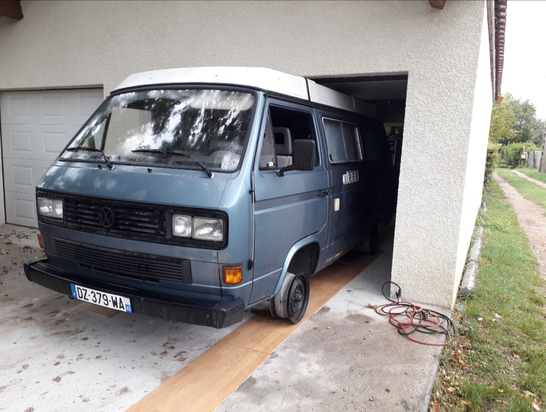

Bonjour et meilleurs vœux pour cette nouvelle année
Étant dans le même cas que toi, Dallas, j ai choisi l option remplacement des 4 roues par des jantes nues.
Pratique et d un coût quasi nul
Opération faite en 30mn
Inconvénient
Départ sur un coup de tête impossible du au remplacement des roues.
Stockage des jantes nues ou des roues complètes à prévoir
De toute façon, lorsque nous voulons partir, rien ne nous arrête...
J essaie de mettre une photo.
La famille zouzou
Messages : 220
Re: Joker 1 Westfalia sous 1.95 m ?
Voilà la photo
Messages : 9323
Radical !

Message par Francois77 »
si le sol est roulant comme sur la photo , 4 petit chariot sur roulette et tu pose le châssis dessus
