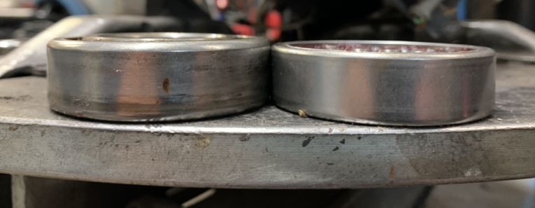

J’en ai pas dormi, j’ai tourné le problème dans tous les sens et je viens de percer une partie de mon mystère:
A gauche le roulement à rouleau en place, marque Optimal, à gauche droite le roulement INA du kit SNR.
Quand y manque cette épaisseur j’ai beau serrer comme un âne à la fin le moyeu touche contre le porte roulement, du coup du jeu et un bruit de frottement...
Rectification, en faites le roulement est plus fin mais au final la bague intérieur est de la bonne largeur...

- anatolltubronze
- Messages : 7995
Re: Roulements arrière
sacré écart entre les 2
faudrait faire tailler l'insert du milieu a la nouvelle dimention
C'est plus compliqué que ça. Si le boitier prend du jeu, le roulement se balade entre l'épaulement et le circlips. C'est pas bon, mais ça limite le jeu. Là, si le roulement bouge rien ne sera à sa place dans les freins, non ?
J’ai à ma portée 6 portes roulements, j’en ai essayé 4 et toujours le même problème, j ai pas insisté avec les 2 dernièrs le problème pouvait pas venir de là mais des roulements…
C'est pour ça que vqp en a plusieurs qu'ils mettent au choix, m'est d'avis que les porte roulement doivent aussi avoir des différences...
Il doit y avoir une différence sur l’épaisseur de la bague interne entre les 2 roulements, possible car je pense pas qu’il y est 2 portes roulements différents 🤔
Là, moi, pour le coup rien n’est serré et j’ai beau serrer l’écrou de 46 comme un âne, au final le porte moyeu touche le porte roulements (du coup en déplaçant le camion gros bruit de frottement) et forcément du jeu car les roulements ne sont pas serrés entre eux…
il faut mesurer entre l'épaulement et le circlips. S'il n'y a pas 20mm, ça ne se montera pas
