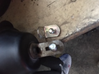

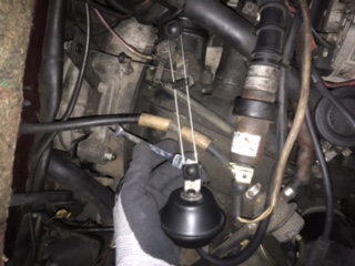

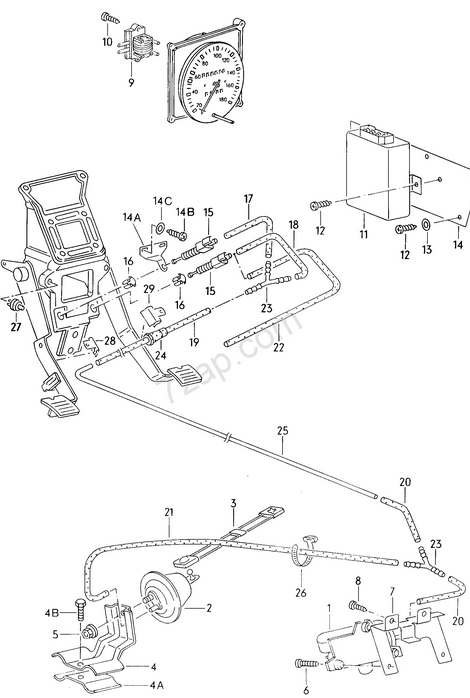

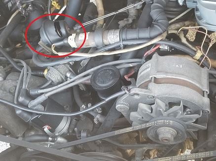

mon T3 importé des USA est équipé d'origine d'un régulateur de vitesse, non fonctionnel lors de l'achat du véhicule. Je suis en train de remettre en route cette option qui permettra de soulager mon mollet droit lors de longues étapes sur autoroute a vitesse constante.
Les éléments principaux de ce système sont :
-un calculateur situé dans le tableau de bord
-un commodo pour activer et régler la vitesse
-2 interrupteurs sur les pédales de frein et d'embrayage pour désactiver le système lorsqu'on appuie sur ces pédales(coupure électrique de la pompe et ouverture du circuit de vide)
-une pompe à vide situé dans la baie moteur a coté du réservoir de liquide de DA
-un poumon ou actuateur qui actionne le papillon d'accélérateur
-un capteur inductif dans le compteur de vitesse qui transmet une consigne de vitesse à la pompe à vide
-des durites de vide qui traverse le camion en diagonale dans la longueur pour ma part le poumon était déchiré, j'ai pu le remplacer en neuf en commandant chez Land Rover la référence ETC7150 (80e). Il a aussi été installé sur jaguars, audi et des safranes Il faut monter le crochet d'origine sur le nouveau car celui pour les LAND ROVER est trop court le crochet d'origine a l'avantage d'être réglage en longueur la pompe à vide fonctionne, je l'ai testé en mettant directement du 12v dessus

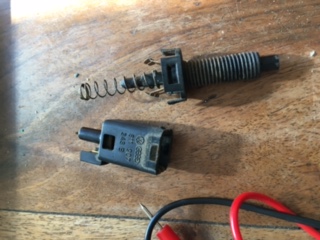

J'ai du nettoyé les contacts des interrupteurs de pédale et graisser le joint torique qui assure l'étanchéité du circuit de vide Le système fonctionne a peu prés, quand le régulateur est enclenché la vitesse n'est pas stable on sent que l'accélérateur pompe et en plus il ne s'enclenche pas au delà de 100km/h, il doit y avoir une fuite quelque part.
La suite au prochain épisode

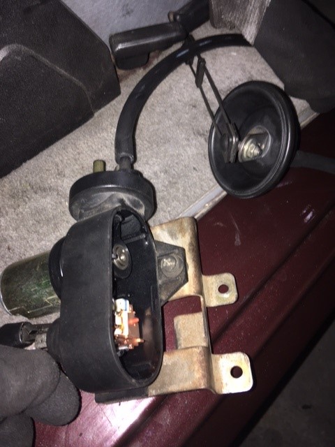

Pour tester j’ai branché le poumon en direct sur la pompe branché sur du 12v. Le poumon ne se comprime pas complètement donc la pompe est un peu fatiguée.
J’ai testé de shunter les contacts pneumatique des pédales, la pompe en direct sur le poumon. J’ai toujours le phénomène de pompage et ça ne s’enclenche pas au delà de 90, 100km/h.
Je vais regarder du côté de calculateur cette histoire de condensateur.
Il faut aussi que je regarde la pompe de plus près s’il y a moyen de lui redonner un peu d’efficacité.
Vais essayer de rendre tous ce bazar opérationnel avant les vacances... objectif ambitieux 😋

Tu peux virer la securite pneumatiques aux pedales, c'est redondant et ca cause plus de probleme que ca n'en resoud.

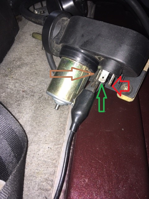

Ta pompe garde t'elle le vide quand tu energizes le fil vert? Je crois que c'est le fil vert, me souviens plus mais y'en a pas 50 de combinaisons. J'ai fait une video sur IG dans mes stories ya un bail mais je la retrouve plus
J'ai teste le capteur de vitesses en faisant passer un aimant en face assez vite, ca genere du 5V si ca peut aider le schmilblik. J'ai fait ca par curiosite. J'ai aussi compare la resistance de tous ceux que j'avais sous la main, tous etaient ds les memes valeurs sauf un. Pareil, je trouve plus les infos ds mes fichiers

@alika, j'ai débranché le circuit pneumatique des pédales, la pompe est maintenant en direct sur le poumon. mais j'ai toujours un phénomène de pompage à l'accélérateur et pas d'enclenchement du CC au delà de 90km/h.
Je n'ai pas eu le temps de sortir le van ce week-end, j'ai tout de même pu refaire quelques essais de ma pompe à vide.
En fait, elle marche très bien. il faut alimenter les 2 bornes (centrale et extérieure) pour que la pompe comprime entièrement le poumon.
-la borne centrale fait tourner la pompe (flèche verte +12V)
-la borne droite pilote le clapet qui permet d'isoler ou de remettre à la pression atmosphérique le poumon (flèche rouge +12V)
-la borne gauche masse (flèche marron)
les photos sont plus explicite En action le poumon se comprime, si on coupe l'alimentation de la pompe et maintient le 12V sur le clapet le poumon reste comprimé (clapet fermé maintient de la consigne de vitesse) si on coupe également l'alimentation du clapet, il s'ouvre et le poumon se regonfle. Donc apparemment cette partie de mon système fonctionne très bien.
J'ai bien nettoyé les cosses sur lapompe et dans la prise, huilé le câble compteur pour essayer de stabiliser l'aiguille mais pas eu le temps de faire un essai routier, si ça ne va pas mieux il faudra que je regarde du coté du boitier de gestion.
La suite au prochain épisode...

Une petite vidéo sur la réparation du contacteur sur la pédale du régulateur
https://www.youtube.com/watch?app=desktop&v=KcIL_K9H8zQ

Salut Dirty-Pierrot, est-ce que la pompe est bruyante ?dirty-pierrot a écrit : ↑lundi 07 juin - 8:59 Je n'ai pas eu le temps de sortir le van ce week-end, j'ai tout de même pu refaire quelques essais de ma pompe à vide.
J'ai racheté un ECU de commande sur eBay.de en pensant torcher la remise en route vite fait bien fait, malheureusement ça ne marche absolument pas mieux, et ce boitier fait tourner la pompe en permanence, et grosse surprise, elle est assez bruyante. Pareil chez toi ?
Comme c'est la première fois que cette pompe peut s'enclencher au ralenti, j'ai été assez surpris, comme je bricolais d'autres choses sur le moteur par ailleurs, j'ai cru que j'avais fait une grosse connerie vu les bruits de vibration que j'entendais en même temps que le moteur !!

Oui, la pompe est un peu bruyante. Elle ne doit pas tourner en permanence.
à la mise en route, du régulateur, il faut du 12v sur les 2 bornes (flèches rouge et verte de mon précédents post)- une fois la consigne atteinte, la pompe s'arrête et il faut maintenir le 12V sur la borne extérieur (flèche rouge) pour maintenir le clapet fermé et donc la dépression dans le poumon.
Pour couper le régulateur il faut couper le 12V sur la borne extérieur, le clapet s'ouvre le poumon se regonfle.
Il te faudrait donc au moins 2 sorties sur ton automate pour piloter la pompe et le clapet séparément.
En y réfléchissant il doit y avoir moyen de faire un système basique, qui ne serait pas asservi sur la vitesse par contre, avec 2 relais. Ca peut suffire pour les longues étapes d'autoroute sur le plat.

Oui mais dans les faits c'est très rarement plat. Encore plus simple que les relais dans ce cas là tu fais un tempomat mécanique, qui bloque la pédale d'accélérateur à un certain enfoncement.
Lorsque le tempomat décèlère, parce que légère pente par exemple, il ouvre un coup le clapet puis rerégule avec la pompe ?
J'étais persuadé qu'il s'agissait d'une pompe à double sens (pour permettre régulation accélération / décélération) et que l'ouverture soudaine du circuit était assuré par les valves qui sont dans les contacteurs de pédaliers.
