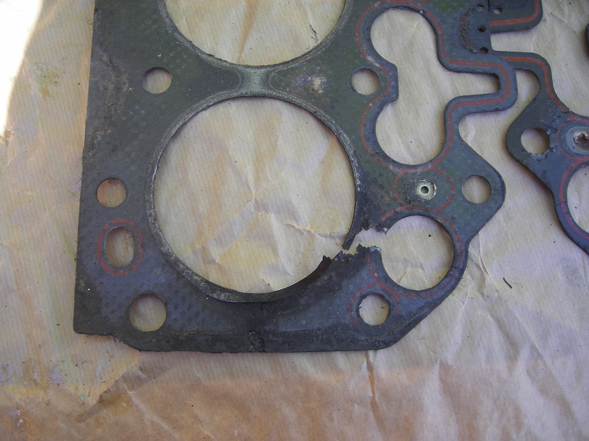

Vu la description de ton problème , je m'orienterai vers le joint de culasse claqué entre un piston et un passage d'huile !!
Voici un exemple de claquage , mème si ce n'est pas du VW !

Bin oui , tout se passe en interne ! le piston attire l'huile , donc ça fume , mais il repousse aussi l'huile dans le bas moteur avec les compressions , et l'huile ressort par la jauge , le tube de remplissage ou le reniflard ......
