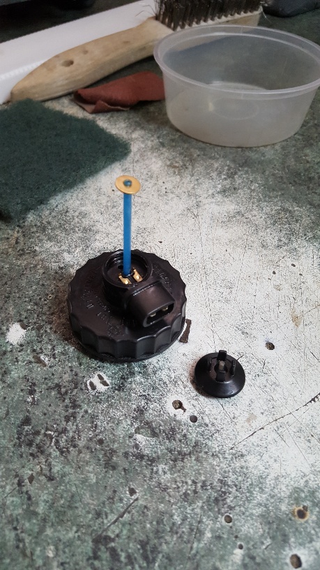

En attendant j'ai réussi à réparer le capteur de niveau bas en osant le déclipser : j'ai redressé les 2 lamelles du bas pour que la rondelle en cuivre fasse bien contact.

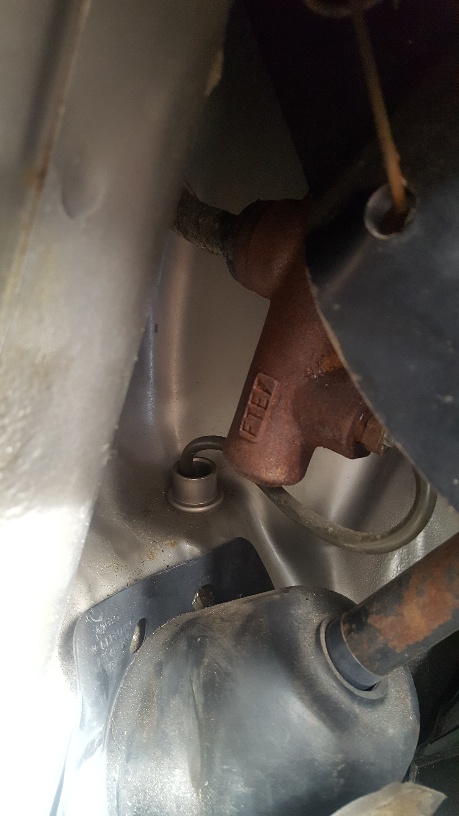

shocker
Messages : 2071
Re: Indicateur de niveau de liquide de frein ne marche plus et fuite mystère
Message par shocker »

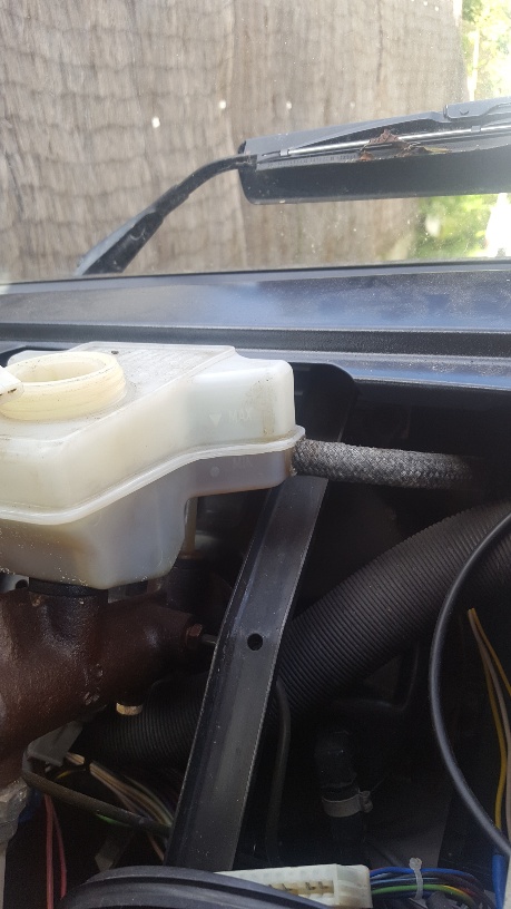

Voici les photos, je ne comprends pas... Yellow_Flash_Colorz_PDT_22
Pourquoi le niveau ne dépasse pas la durite dans le réservoir de liquide de frein ?
Si ça se vidait dans le mastervac, le niveau descendrait plus bas que la durite non ?
Et toujours aucune fuite nulle part...vu le volume de liquide que j'ai rajouté et à la vitesse où ça descend dans le réservoir, ça devrait être évident :humm:
What the fuck !!
Ah oui ! Je dois préciser que la pédale de frein s'enfonce jusqu'au bout et est molle alors qu'il y a quand même suffisamment de LDF (niveau mini).
Là je sèche Yellow_Flash_Colorz_PDT_35
Message par nomansland »
Salut ; Tu attends quoi pour aller vérifier si ton master-vac n'est pas plein de lookeed ???

J'attends de faire le bon diagnostic : le débit de la fuite est très important (le réservoir se vide à vue d’œil), le niveau est au ras de la durite qui alimente le maître cylindre d'embrayage. Tu peux m'expliquer pourquoi ? Le passage éventuel entre le maître cylindre de frein et le mastervac est il si gros que ça ?

Quand il sera plein le niveau montera Yellow_Flash_Colorz_PDT_09
Après s’il est percé en plus il suffit de regarder sur le circuirt de dépression

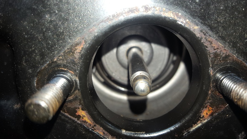

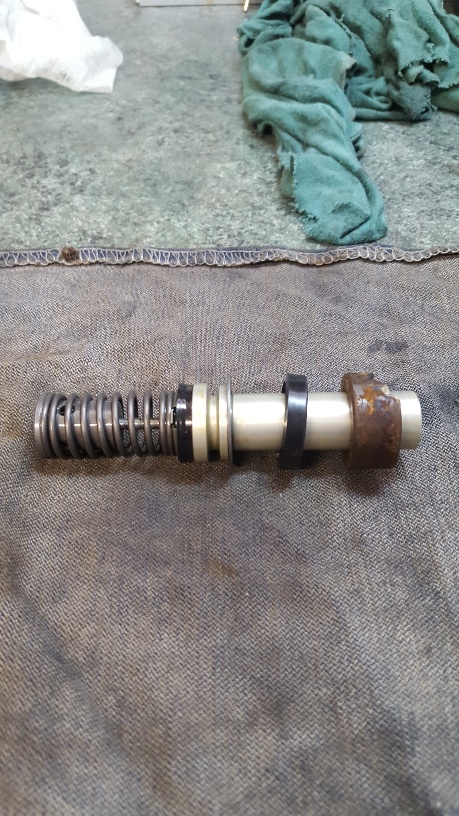

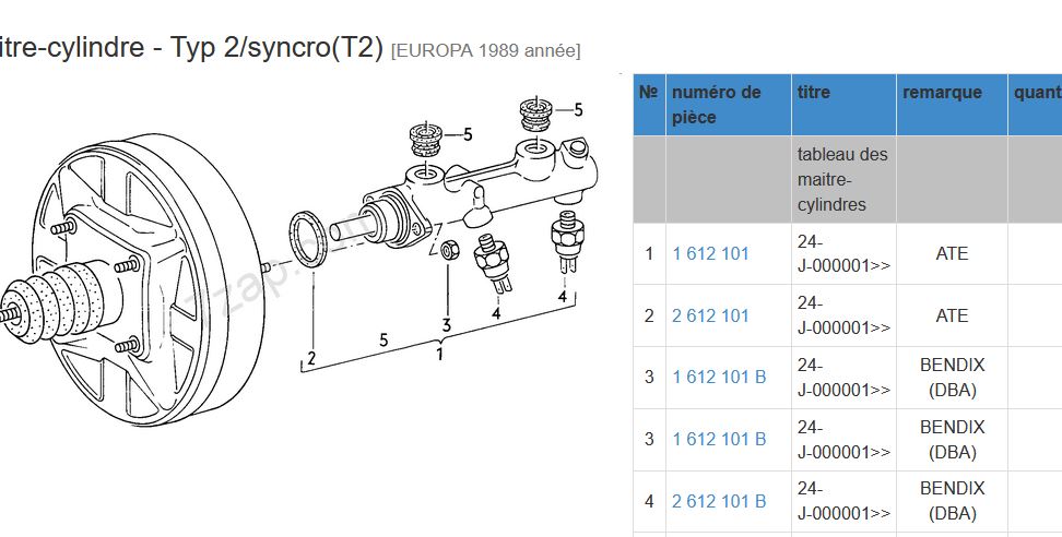

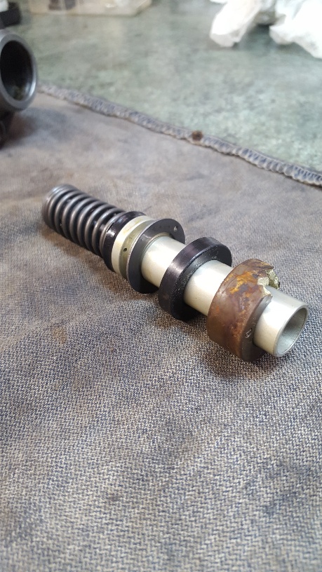

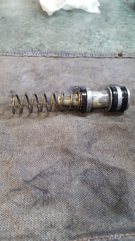

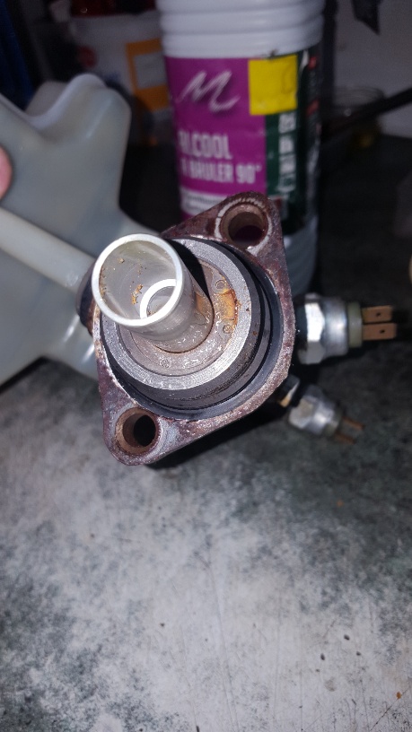

J'ai déposé le maître cylindre de frein, l'intérieur du mastervac est nickel RAS, il souffle quand j’appuie sur le frein.
Le maître cylindre ne présente aucun trace de fuite extérieure. Cependant, une des sorties exerce peu de pression quand je l'actionne.
Je vais trouver un kit de réparation maintenant qu'il est déposé, il est d'origine à mon avis.
Cependant, ça ne résout pas l'énigme de la fuite mystère...
Autre chose, lorsque j'ai aspiré le liquide de frein du vase, cela ne vidait pas le volume dédié à l'embrayage...quelqu’un sait pourquoi ?
shocker
Messages : 2071

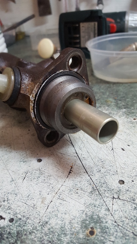

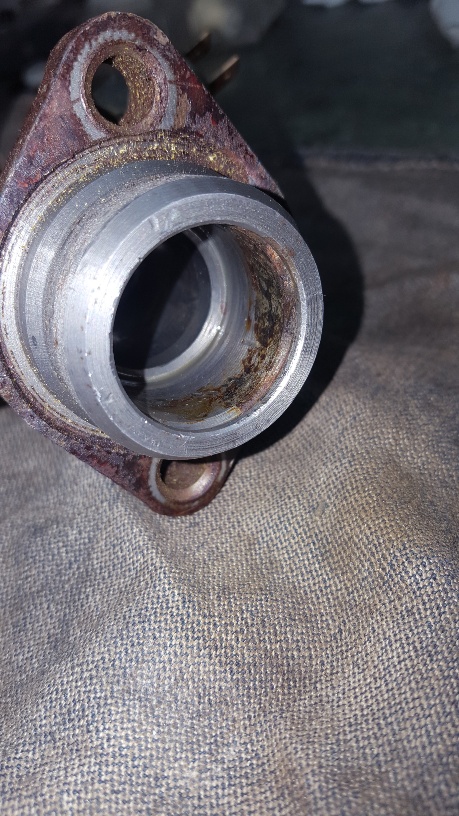

Impossible de sortir la bague en bakélite qui retient les pistons une fois le circlip enlevé, j'ai du la percer Yellow_Flash_Colorz_PDT_34
Quelqu'un sait où je peux trouver ça, pas réussi...
Dimensions : 28*17*12.5 mm
Les coupelles sont marquées mais où est parti le LDF...?

Salut ; Bon , bin la question reste en suspend !! on ne sait pas ou part ton liquide de freins !!?? Je ne pense pas que la bague que tu as détruit puisse se trouver en pièce ! Il te faudra investir dans un MC neuf !!
a+Stef

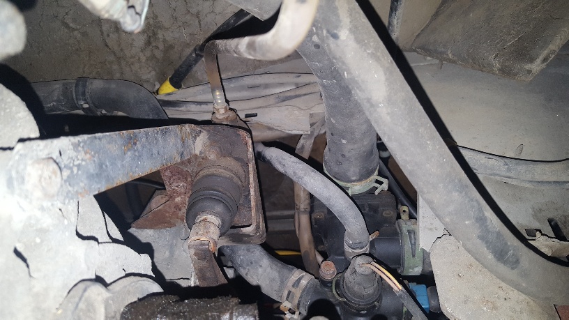

Si rien ne fuit, et que tout parait sec. il ne reste plus qu’à contrôler toutes les durites si cela n’a pas été déjà fait.. Peut être que la roue de secours est légèrement aspergée de liquide de frein?

nomansland a écrit : ↑mercredi 06 oct. - 16:34 Salut ; Bon , bin la question reste en suspend !! on ne sait pas ou part ton liquide de freins !!?? Je ne pense pas que la bague que tu as détruit puisse se trouver en pièce ! Il te faudra investir dans un MC neuf !!
a+Stef
Je vais la faire usiner en delrin ou nylon, très facile à faire. C'est juste une rondelle de calage.
J'ai un autre maitre cylindre sans assistance de freinage, avec un peu de bol je vais trouver la même, faut y croire.
Modifié en dernier par shocker le jeudi 07 oct. - 9:29, modifié 2 fois.
