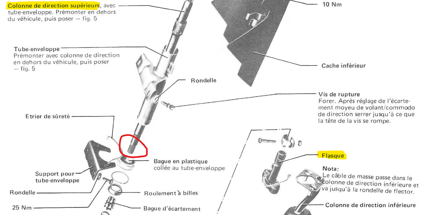

Premier problème, je n'arrive pas à démonter la colonne supérieure:

Pouvez vous le dire quel est la liaison entre la colonne supérieure et la flasque (cercle rouge) ? C'est vissé ou emmanché ? Jai bien dévisser le collier mais la colonne vient pas en tirant.

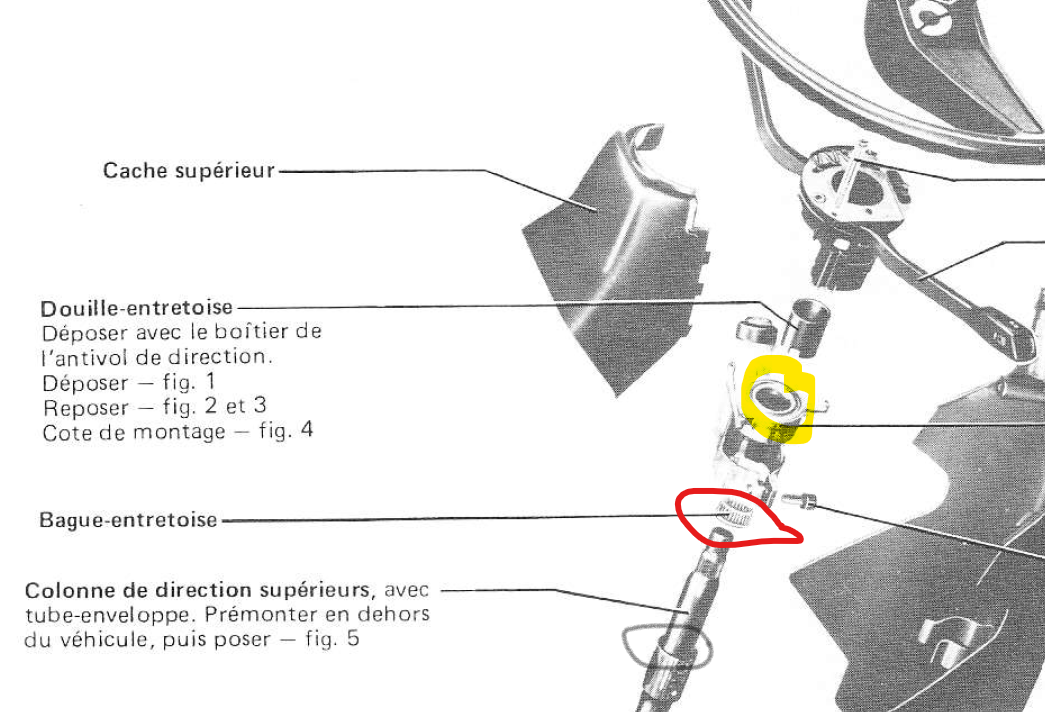

La bague entretoise était HS. J'en ai commandé une mais très compliqué à monter: si je met la bague dans le roulement (jaune), l'ensemble ne se monte pas sur la colonne. Si je monte la bague sur la colonne, impossible de monter le boitier d'antivol, la bague glissant sur la colonne. Et comme l'épayulement est trop loin (en gris) ...

Bon, j'ai résolu mes problèmes. Si quelqu'un se retrouve confronté à la même chose:
pb1: en fait, il faut virer la vis du collier de serrage, elle sert de clavette.
pb2: j'ai refait une pièce en impression 3D ajusté au plus juste, avec la bonne longueur et c'est nickel, mieux que la bague caoutchouc d'origine. Je peux fournir le fichier si besoin.
