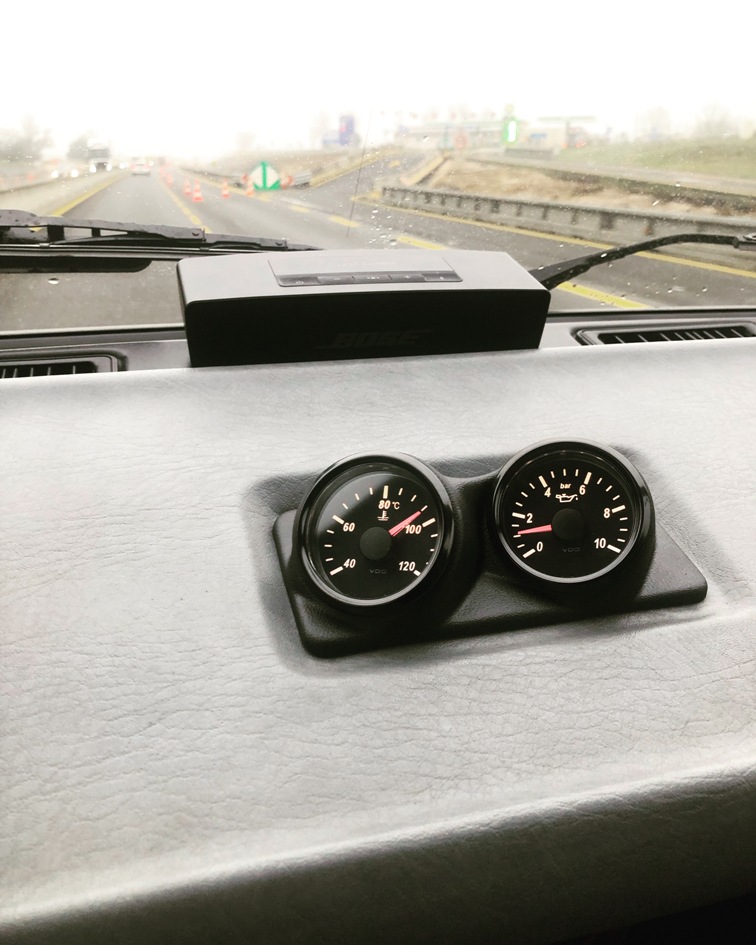

Bonjour, une question sur la lecture de la pression d huile sur un T3 1,6 TD.
Je viens d installer des mano vdo, temperature eau et pression huile et je me demande ce que les valeurs veulent dire.
Pour l eau c est assez facile !
Pour l huile qu elles doivent etre les valeures sur la mano de pression ...demarrage et en route ?
merci a tous et bonnes fetes de fin d annee!

Salut ; Sur mon 1,9td , au démarrage a froid ça monte a 5bars .
une fois chaud ça ocille entre 1 bar au ralenti et 2 bars en charge .
a+Stef

Merci bien ! J ai à peu près ça comme lecture !
