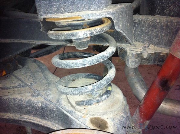

bon j'en ai trouvé d'occaz, sur le joker de gtarrabo donc surement en teinture bleu, je vérifierai quand meme. les mien sont en teinture jaune, mais vu que c'était un bus qui a été aménager, le poid n'est plus le même.
voici une photo du ressorts: Yellow_Flash_Colorz_PDT_10
Tu es sûr que pour la manip je n'ai pas besoin de compresse ressort?
J'ai lu que c'était dangereux, alors comme je veux faire les choses avec un minimum de sécurité, je préfère être sûr..

Voilà c'est fait, impec le cric dessous le bras pour le soulever sinon s'aurait été la misère.
Demain j'attends d'être sur le pont pour vérifier le premier ressort, je crois que je l'ai pas bien mis (il y a des formes dans le bras embouti pour bien le caler)
En tout cas l'amortissement à bien évoluer, il se tasse moins du cul à la sortie des dos d'anes!
