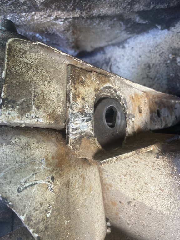

Hello, je profite de ce sujet pour poser ma question, je dois moi aussi m'occuper de ces silentblocs supérieurs car j'avais du jeu coté gauche. J'ai démonté le triangle supérieur et je me pose une question concernant le guide d'axe relié à la caisse. Celui ci me semble bien ovale, est ce normal ?
Je pense que oui car cela peut a l'axe de bouger en fonction des rondelles excentriques, mais je préfère demander.
Re: Silentblocs de triangle supérieurs
C'est mort ! :larmes:
Messages : 2938
Message par DavCox38 »
fdelam a écrit : ↑lundi 06 avr. - 19:54 C'est mort ! :larmes:
mais encore ?
Je suis d'accord que c'est sale ::)):
Les rondelles exentriques portent bien sur les supports extérieurs :humm:
C'est sensé être comment ?
Messages : 8824
c`est normal. La rondelle excentrique appuie sur la partie ovale centrale, le diametre exterieur excentre est la pour corriger la geometrie :wink:
Messages : 2938
ALIKA a écrit : ↑lundi 06 avr. - 22:13 c`est normal. La rondelle excentrique appuie sur la partie ovale centrale, le diametre exterieur excentre est la pour corriger la geometrie :wink:
Tu me rassure Alika, ::D:
C'est bien ce qui me semblait mais comme c'est pas hyper clean j'ai préféré demander au zoneurs qui ont déjà démonté cette partie.
Je vais nettoyer et traiter tout ça et espérer pour recevoir les pièces que j'ai commandé pour remettre à jour mon train avant. :^^:

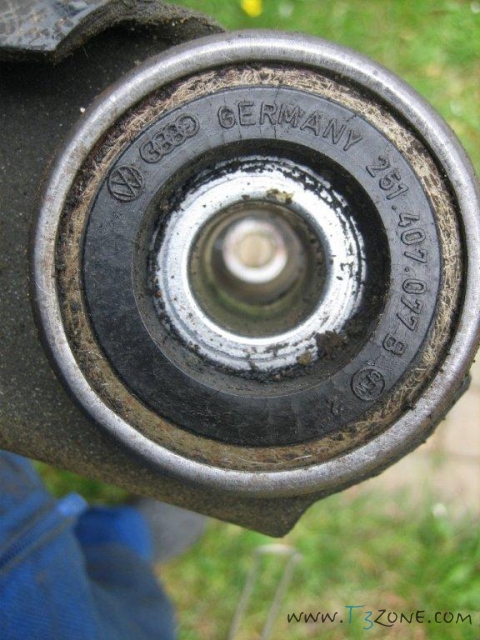

J'ai commandé des silents blocs mais j'hésite à les installer ou les renvoyer.
J'ai commandé ce produit, indiqué comme étant de l'origine vw (récupération d'un stock VW par SK)
A la réception je regarde le produit et je m'aperçois qu'il n'y a pas de logo VW ou Audi, seulement la référence OEM VW sur la pièce.
J'ai envoyé un main à SK qui me soutient mordicus que c'est de l'origine VW.
Il y a ce petit logo : un triangle avec un L à l'intérieur.
Est-ce que les pros des silentblocs Topran, Febi et autres marques ont un avis sur ce matos ?
J'hésite à les monter car mes silentblocs VW, même s'il s sont vieux, ne sont pas morts ( ça couine pas et pas de jeu)

Le L dans un triangle est un logo Lemforder, équipementier VW notamment. Le plus courant est un hibou à l'intérieur du triangle au lieu du L.
Et même si Lemforder a bonne réputation, de la à affirmer que c'est une pièce VW, sans les logos du groupe, c'est un peu surprenant... il faudrait avoir ta pièce d'origine démontée pour vérifier :06:
Messages : 2938
Merci Fabien et jirfect,
SK vend bien du topran sur son site mais c'est pas ceux là que j'ai commandé
flamebob a écrit : ↑vendredi 17 avr. - 6:18 Le L dans un triangle est un logo Lemforder, équipementier VW notamment. Le plus courant est un hibou à l'intérieur du triangle au lieu du L.
Merci pour ma confirmation, je me demandais si c'était Lemforder mais je n'avai vu que le logo avec le hibou.
Je te confirme que les pièces d'origine VW n'ont pas cette tête
Les miens sont plus rouillés sur l'extérieur que cette photo.
Du coup je pense que je vais les renvoyer ces Lemforder

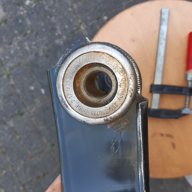

Photos de mes paliers d'origine, ils ont pas de jeux
Tu aurais du les laisser...
Messages : 2938
Oui je pense que je vais les laisser, j'ai démonté le coté gauche car il avait du jeu mais celui ci ne venait pas des silentblocs mais de la vis transversale qui n'était pas serrée au couple.
Je vais mettre un coup de peinture pour protéger l'exterieur et les remonter.
Messages : 8824
Intéressant de voir que ce sont des Boge comme les amortisseurs:)

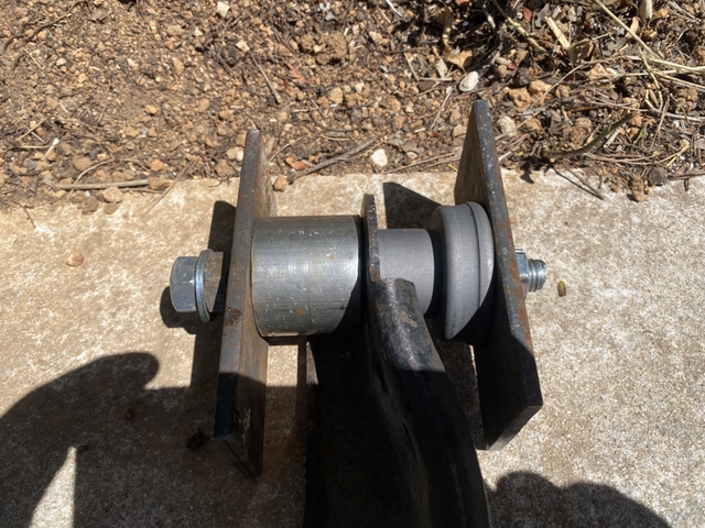

je reviens sur ce sujet très ancien avec ma modeste contribution. Mon T3 est un PU Aircooled 1980 ;

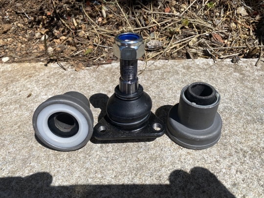

J'ai donc fait le changement des silentblocs ou Paliers + la rotule ; ca couinait énormément et ça couine plus. On verra dans le futur si ca tient bien ; je me suis très inspiré de ce post et appliqué certaines solutions des uns et des autres ; donc merci à tous; suite à tous les débats exposés ici, j'ai fait les choix suivants :
- Paliers Fabi (donc d'avril 2023) ; j'espère qu'il seront toujours aussi fiables que vous les avez décrits ; la qualité évoluant dans le temps ....

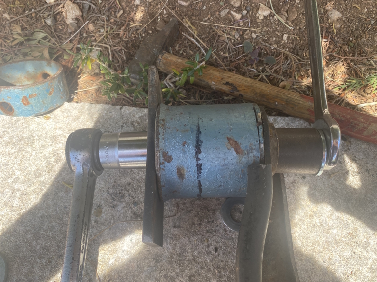

- Démontage et remontage avec un système perso de tige filetée et bagues faites maison. Très inspiré de la solution "Le Bordelais". Assez facile pour le démontage ; plus difficile pour le remontage ; j'ai pas lubrifié, c'est peut-être pour ça.
- J'ai comparé la longueur totale du Palier Febi avec celui qui était en place (je pense qu'il avait déjà été changé) ; et le Febi fait bien 0,75mm de plus; ce qui compense quasiment le mm de jeu dont il a été bcp question dans ce post.
- je poste une vidéo du triangle en place avec la rotule démontée ; ainsi on voit/on entend le triangle couiner ; pour ceux qui ont des doutes. C'est ici :

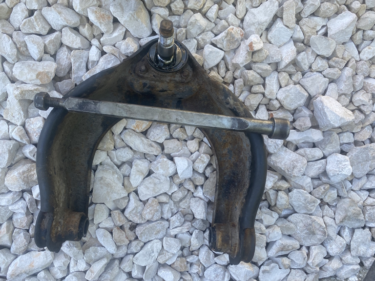

- Enfin, je me suis toujours demandé dans ce système qui tournait autour de quoi ? La vidéo passée au ralenti donne la réponse : l'ensemble du palier est solidaire du triangle (la bague extérieure ne tourne pas sur la bague intérieure - on aurait pu le croire puisque il y a une seule soudure avec le triangle sur la bague intérieure), et l'axe reste fixe. on a donc un ensemble Paliers+triangle qui tourne autour de l'axe immobile ; le frottement rotatif qui opère est donc la bague intérieure contre la rondelle excentrique. Enfin, je crois que c'est ça; commentaires bienvenus.
Voici quelques photos de la manip.
Le triangle est dehors avec ses paliers et la rotule
Le triangle est sorti avec paliers et rotule; l'excentrique est resté dans son logement
Démontage des paliers avec système maison
Les pièces neuves
Les pièces neuves
Montage des nouveaux silentblocs
Et la vidéo du triangle qui ne couine plus : https://www.dropbox.com/s/ycr5iwtigy5g4 ... s.MOV?dl=0
Messages : 9322
la bague extérieure du palier est solidaire du triangle, elle tourne donc avec lui.
La bague intérieure est serrée sur la caisse par l'arbre.
La rotation se fait bien dans le palier, entre les deux bagues
