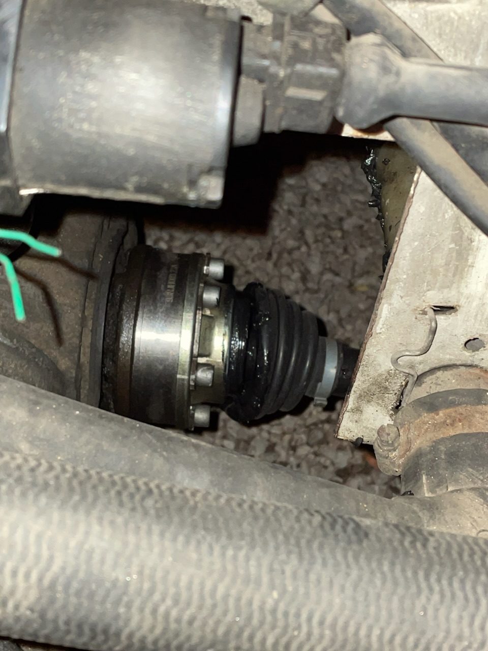

Bonjour j ai mis 2 cardans neufs sur mon popo et au bout de 50 km les deux soufflets sont en train de se déchirer.
Avant de recommencer cette opération j aimerai bien comprendre le motif.
Si quelqu’un a une idée je suis preneur

Mauvaise fabrication de la pièce. Quelle marque as tu pris ?
Par contre, je ne saurais pas trop te conseiller. Lobro/gkn avait bonne presse, mais ça change tellement vite

Effectivement... Tu as du acheter de la merde... Malheureusement on en trouve de plus en plus...
Ne change pas les cardans complets, juste les soufflets.

C'est tout de la merde....
prends des soufflets en thermoplastique de VW Tiguan si ton van n'est pas réhaussé et pas Syncro, ca tient ok.

J ai des soufflets Bilstein je vais mettre ça en croisant les pouces
Merci du retour

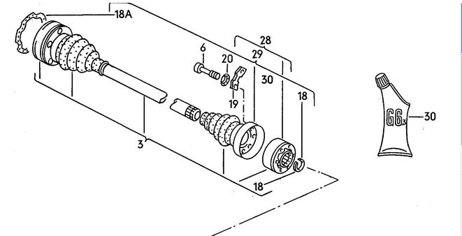

Re: Soufflets qui cassent
Je reviens vers vous pour de l’aide
J ai tout démonté et effectivement les soufflets sont en bout de vie au bout d un mois
En prenant les nouveaux soufflets Bilstein j ai une rondelle plate de large diamètre.
Ou va t elle ?
Entre le cardant et la BV ?
Ou va t elle ?

Bizarre ta rondelle!
Ça ressemble à la rondelle ressort des tulipes de sortie de diff !!!
Normalement elle est coincée derrière le bouchon bleu/vert par un jonc d arrêt !

Sur les T2 (bay window) il y avait une rondelle Belleville (113 501 327) derrière le "cardan". Ces soufflets doivent être communs aux T2 / T3, d'où sa présence dans la boite.

En fait la rondelle plate était située sur le cardan juste avant la noix …

Les cardans non d'origine ont souvent cette rondelle bombée, à l'intérieur de la noix coté arbre.
Le cardan du bas c'est du chinois EMPI, canelures trop grosses, faut presser les noix Löbro-GKN avec une grosse presse hydraulique, et les canelures s'éfritent , et faut surtout bien nettoyer les copeaux! De la saloperie quoi, comme SKF et consors.

Pareil pour moi, 1 cardan skf acheté chez osc.., au bout de 2000km le soufflet côté boîte s’est percé. Après démontage, En le nettoyant j’ai trouvé un copeaux métallique dedans.
Côté roue ça va pour l’instant

ALIKA a écrit : ↑vendredi 15 sept. - 19:34Les cardans non d'origine ont souvent cette rondelle bombée, à l'intérieur de la noix coté arbre.
Donc au final sur des cardans origine il n y a pas de rondelles
J avais démonté d autres cardans et il y avait une rondelle crénelée …
Effectivement je trouve cette rondelle sur le cardan juste avant la noix

Ce que tu nous montres là, est un arbre de T2 (peut être également sur les 1ers T3 ?) qui est usiné pour être monté avec la rondelle belleville.
L'arbre de T3 a un usinage très simplifié (diamètre constant) et se monte sans la rondelle bellevile.
