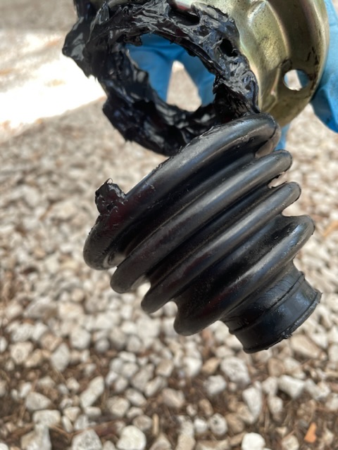

Bonjour j ai mis 2 cardans neufs sur mon popo et au bout de 50 km les deux soufflets sont en train de se déchirer.
Avant de recommencer cette opération j aimerai bien comprendre le motif.
Si quelqu’un a une idée je suis preneur

Mauvaise fabrication de la pièce. Quelle marque as tu pris ?
Par contre, je ne saurais pas trop te conseiller. Lobro/gkn avait bonne presse, mais ça change tellement vite
Re: Soufflets qui cassent
Effectivement... Tu as du acheter de la merde... Malheureusement on en trouve de plus en plus...
Ne change pas les cardans complets, juste les soufflets.
Côté roue ça n'a pas bougé ?

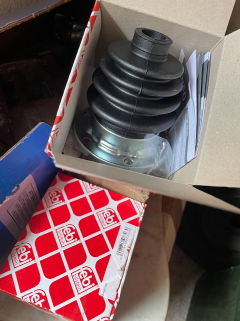

Je reviens vers vous pour de l’aide
J ai tout démonté et effectivement les soufflets sont en bout de vie au bout d un mois 🤐

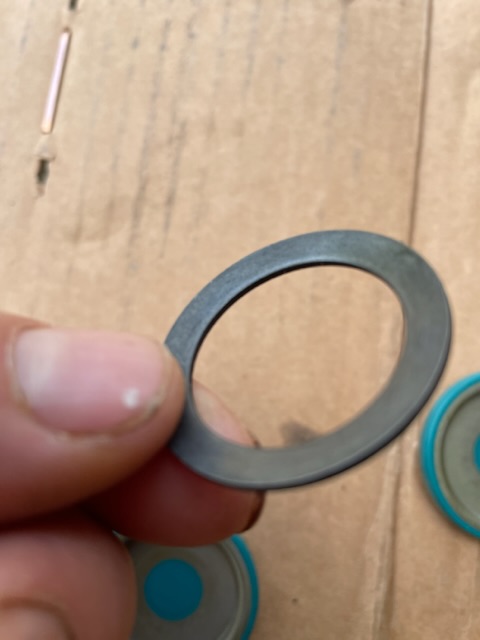

En prenant les nouveaux soufflets Bilstein j ai une rondelle plate de large diamètre.
Ou va t elle ?
Entre le cardant et la BV ?

Cette rondelle bombée

Voilà les deux cardans tombés
Je n en reviens pas
Pour faire vite j avais acheté 2 car dans neuf chez osc … marque skf
Et c est pourri 👎🏼

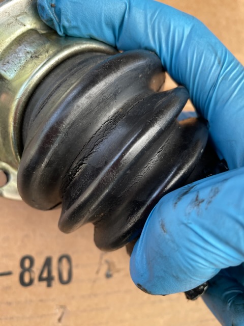

A voir [attachment=0]A713F1A1-75E5-4FE8-BBBC-02BB6B305B0B.jpeg[/attachment
Déjà mort
Déjà mort

Une question me tarabuste
Les soufflets neufs doivent ils être remplis de graisse ou graissés
Ou bien sont ils juste là pour empêcher la graisse de sortir et protéger les roulements
Une photo de l ancien soufflet
Dans mes souvenirs la rondelle ne sert pas ( à confirmer).
Tu graisses abondamment ta noix de cardan, le soufflet est la pour protéger contre la poussière et empêcher la graisse de se faire la malle.

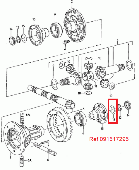

Bizarre ta rondelle!
Ça ressemble à la rondelle ressort des tulipes de sortie de diff !!!
Normalement elle est coincée derrière le bouchon bleu/vert par un jonc d arrêt !

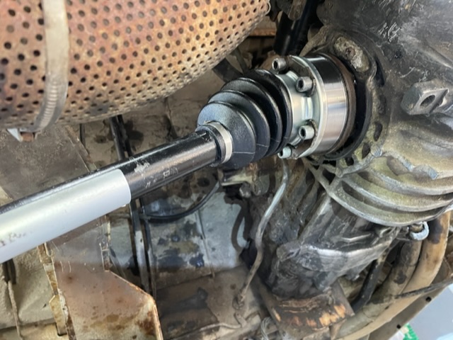

Voilà les 4 soufflets changé … ouf 😮‍💨

Sur les T2 (bay window) il y avait une rondelle Belleville (113 501 327) derrière le "cardan". Ces soufflets doivent être communs aux T2 / T3, d'où sa présence dans la boite.

Pour la rondelle je croyais que tu avais trouvé ça dans la graisse en démontant!

En fait la rondelle plate était située sur le cardan juste avant la noix …
sur T3:
Messages : 8824
clorepi a écrit : ↑jeudi 14 sept. - 21:49 En fait la rondelle plate était située sur le cardan juste avant la noix …
Les cardans non d'origine ont souvent cette rondelle bombée, à l'intérieur de la noix coté arbre.
Le cardan du bas c'est du chinois EMPI, canelures trop grosses, faut presser les noix Löbro-GKN avec une grosse presse hydraulique, et les canelures s'éfritent , et faut surtout bien nettoyer les copeaux! De la saloperie quoi, comme SKF et consors.

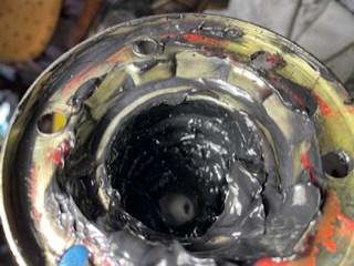

Pareil pour moi, 1 cardan skf acheté chez osc.., au bout de 2000km le soufflet côté boîte s’est percé. Après démontage, En le nettoyant j’ai trouvé un copeaux métallique dedans.
Donc au final sur des cardans origine il n y a pas de rondelles
J avais démonté d autres cardans et il y avait une rondelle crénelée …
Effectivement je trouve cette rondelle sur le cardan juste avant la noix
Soufflets Tiguan, Löbro-GKN.

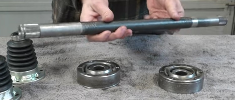

Ce que tu nous montres là, est un arbre de T2 (peut être également sur les 1ers T3 ?) qui est usiné pour être monté avec la rondelle belleville.
L'arbre de T3 a un usinage très simplifié (diamètre constant) et se monte sans la rondelle bellevile.
arbre T3.jpg (62.64 Kio) Vu 13057 fois
Messages : 8824
cms a écrit : ↑samedi 16 sept. - 9:09
ALIKA a écrit : ↑vendredi 15 sept. - 19:34
Non celui-là c'était un arbre chinois, pas un arbre VW. Canelures trop grosses, les noix Empi rentraient dessus aisément, les noix Allemandes fallait presser comme un porc. J'ai essayé une vieille noix VW Löbro pour voir si c'était pas les nouveaux Löbro qui étaient trop serrées (elles le sont toutes en neuf, mais pas à ce point).
Oui les arbres de T3 je les connais, je m'égosille à dire aux gens de pas les jeter, j'en refais une douzaine par an si c'est pas plus pour les clients. Ils ont jamais eu l'épaulement non plus.
