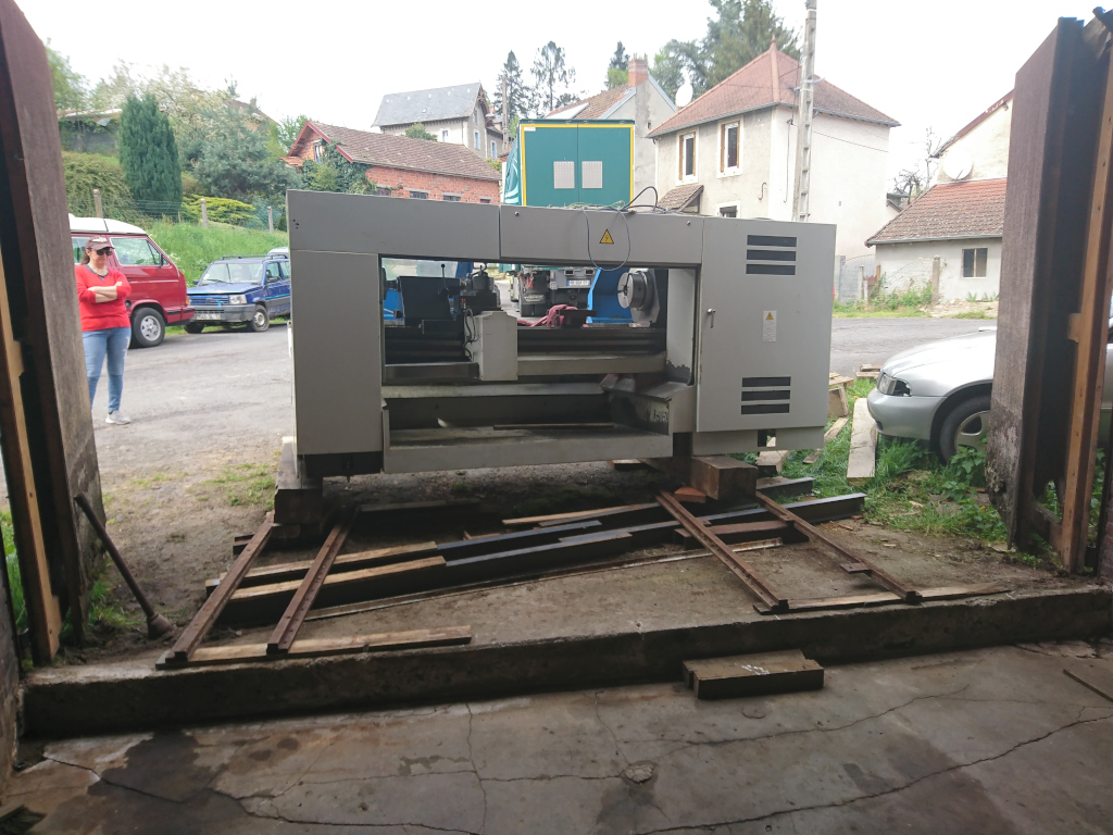

C'est livré, posé un peu en équilibre, mais posé...

Jolie "bête", heureusement la porte d'entrée est grande. Bonne mise en place.

Joli bébé!

Ouai ça va transpirer un peu pour le mettre en place :^^: et n'oublie pas de mettre les chaussure de sécu !

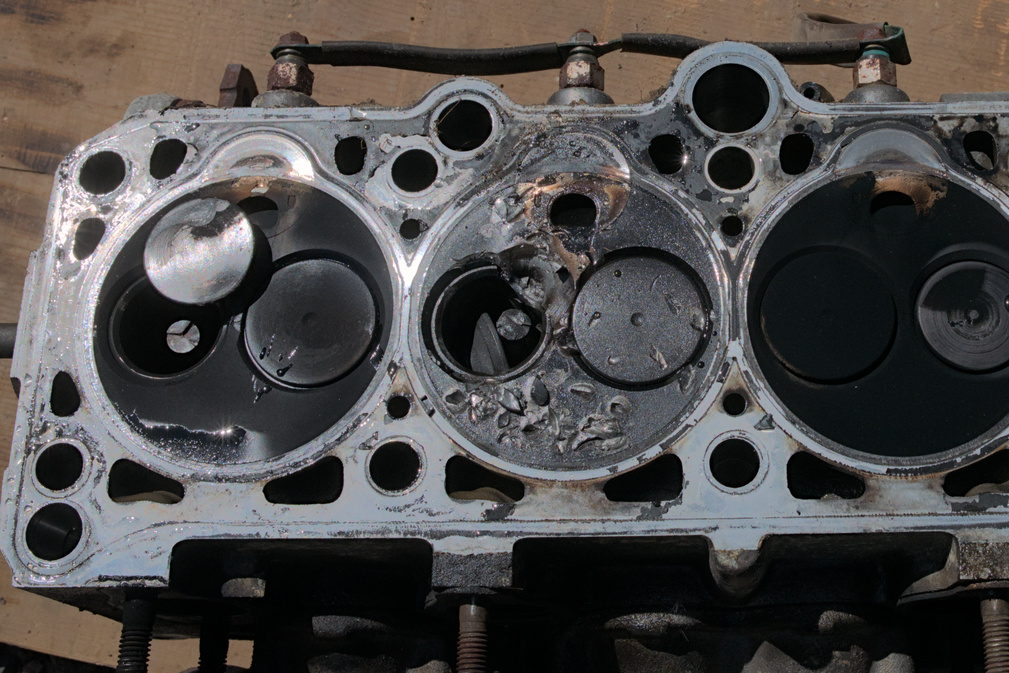

En attendant le Manitou, j'ai opéré le West rouge qui est arrivé il y a quelque temps sur une dépanneuse pour finir mon diagnostique.
Ça faisait longtemps que je n'avais pas vu une belle culasse expérimentale comme celle ci :laclasse: :
Les pistons sont aussi machouillés que la culasse, ce qui explique que le moteur soit bloqué.

Ca a pris cher

Et les 3 et 4 sont intacts ? à part la couleur. Y a-t-il eu emballement ?

Pour en arriver là c'est une casse de distri ? Ou casse du pignon de vilo ?
Ou mauvais calage des le départ mais il s'en serait rendu compte
En tout cas c'est foutu pour cette culasse.

Non, mais il y a des traces de collision pistons/soupapes aussi.

Je soupçonne un changement de distribution mal réalisé et clairement pas dans les règles de l'art avec marques au blanco partout.
Le conducteur de ce West trouvait qu'il ne tournait pas terrible depuis le changement.
J’émets l'hypothèse que le calage était limite et que les collisions pistons/soupapes n'étaient peut être pas très sensibles en tournant le moteur à la main, mais qu'en route et en prenant des tours et à force de micro collisions, des soupapes ont du se tordre et se bloquer dans les guides.
Le bas moteur, n'est pas mieux, les pistons sont bloqués dans les cylindres.

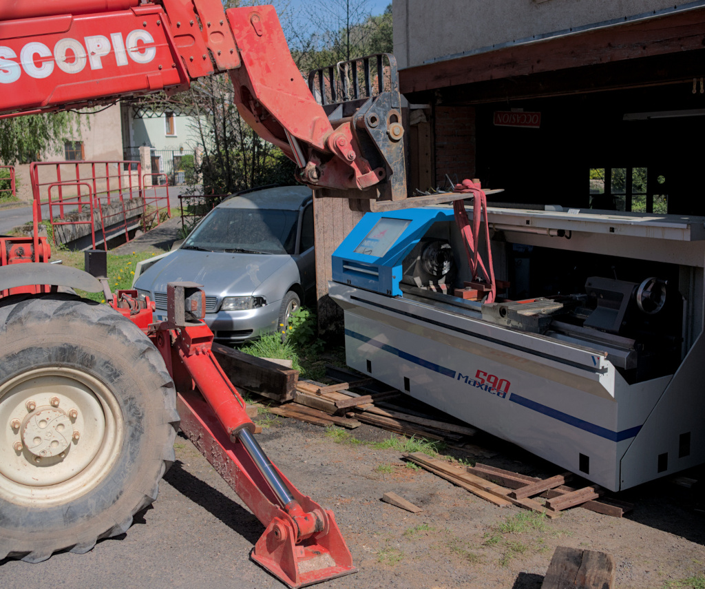

Sinon, la MAXICA est rentré :

'tain elle est belle cette machine
je suppose que c'est pas un pro qui lui avait fait, sinon il te l'aurait pas amené... ça va lui revenir cher son "économie"

C'est une culasse de jx ?

Sur les 3 et 4, est-ce que ce sont aussi, seulement, les ech qui ont touché ?
dans ce cas, ce serait un calage de l'aac avec pas assez d' AFE

Yep, c'est un bel engin. :06:
Je crois que c'est un pro, mais j'ai pas les infos détaillées.
Le propriétaire de ce West est sur le forum, il viendra en parler si il le souhaite.
martin a écrit : dimanche 14 avr. - 14:24 C'est une culasse de jx ?
AAZ
cms a écrit : dimanche 14 avr. - 14:54 Sur les 3 et 4, est-ce que ce sont aussi, seulement, les ech qui ont touché ?
Oui, cms, il n'y a des traces de collision que sur les soupapes d'échappement.

Je suis le proprio. de ce malheureux T3 rouge qui a eu mal à son moteur !
Sans vouloir polluer ce post, j'en profite pour signaler que je cherche donc un nouveau moteur.
Il est actuellement équipé d'un AAZ, ce serait donc le + simple d'en retrouver un identique.
A tout hasard, si quelqu'un a un plan ... qu'il me contacte. Merci.
J'ai commencé à faire le tour des casses autour de chez moi mais pour l'instant c'est choux blanc Yellow_Flash_Colorz_PDT_13

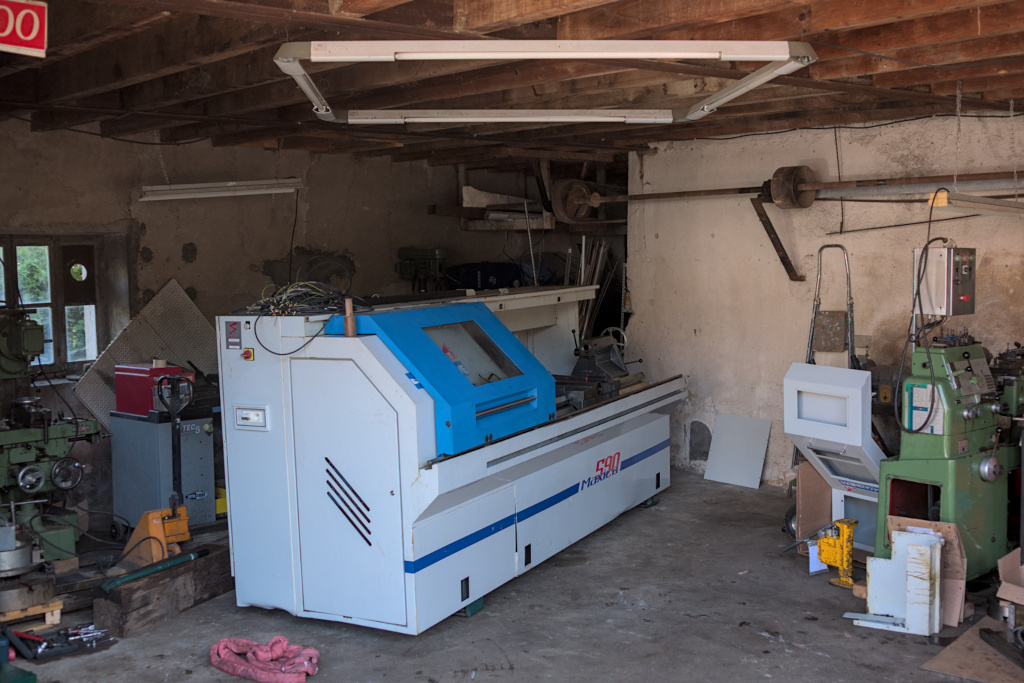

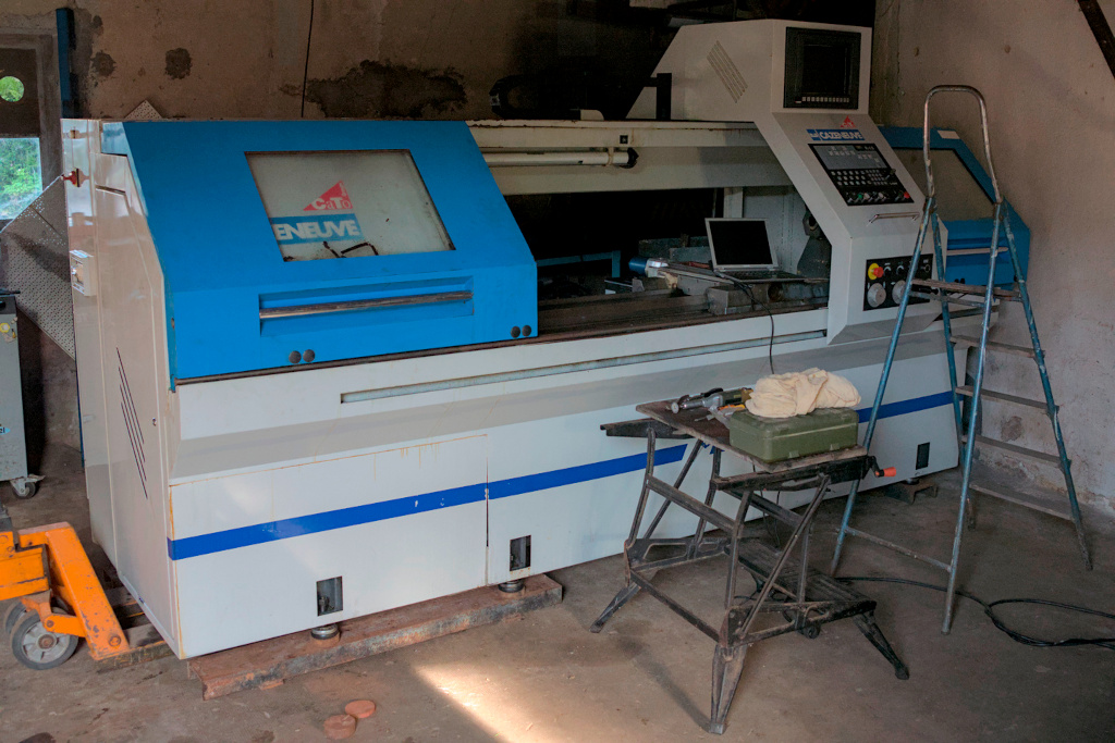

L'engin est à une place, mis à niveau et le pupitre est remonté.

Alors , il fait disjoncter la baraque ou pas ?
Messages : 4409
Re: LE Silent-Bloc ULTIME pour la barre de tirant de chasse (toutes les infos dans le premier message maj28/03/2024)
Fabien a écrit : lundi 15 avr. - 17:59 t'as les barres en plastoc à mettre dedans ?
Francois77 a écrit : lundi 15 avr. - 18:48 Alors , il fait disjoncter la baraque ou pas ?
J'ai pas la matière, j'ai pas les outils coupants, j'ai pas l'énergie nécessaire pour le mettre en route...
C'est le moment du nettoyage et de la révision de la machine et en parallèle je contacte les fournisseurs de plastique et je me cherche quelques outils...

En tout cas sacré bestio la machine

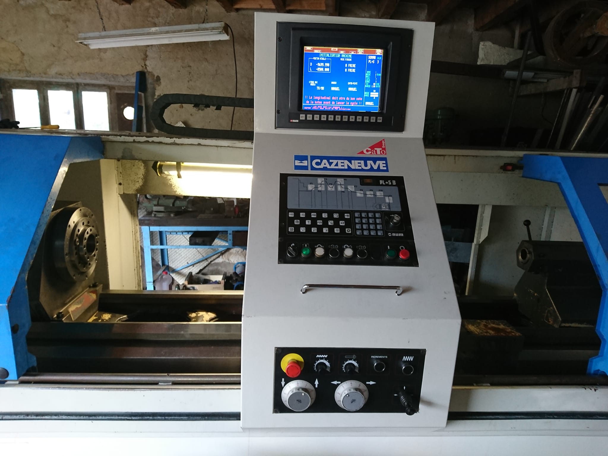

1ere mise en route maxica.jpg (241.68 Kio) Vu 6171 fois
