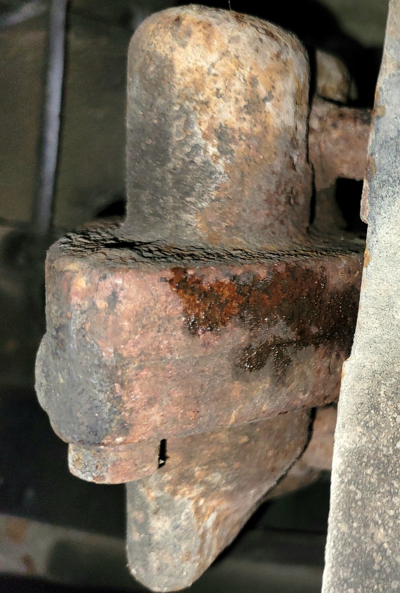

Bon je suis dans la panade la j'ai démonté ce qui me semble le répartiteur de frein arrière mais celui que j'ai commandé ne ressemble pas du tout à celui d’origine !! HELP
JP14
Messages : 5
Enregistré le : mardi 31 mars - 14:10
Localisation : 14 - Caen
[1,6CT]
Message par JP14 »
celui u haut est celui acheté et celui du bas l'origine
Messages : 6542
Ton CT étant l'un des premiers T3 produits, il est monté avec l'ancien modèle ref VW 211 612 501 A, alors que tu as reçu le modèle suivant 251 612 501. Le montage du nouveau modèle ne peut se faire sans modifications.

J ai un soucis sur le même modèle de répartiteur de frein.
Quelqu'un a déjà tenté une répas?
Je pense que c est un joint plat qui est en cause ?
A voir je démonté peut être demain, je dois partir en vacances avec mardi.

même problème que Pacome, le CT indique un défaut d'étanchéité avec contre visite obligatoire.
Et pas possible de trouver le bon modèle sur internet (plus dispo sur SK)... j'ai noté la piste de la réparation mais ça passera pas dans les temps.
Si vous avez des tuyaux pour d'autres sites ou occases ça m'intéresse
Merci en tout cas pour tes conseils CMS ça m'a évité de commander une pièce pour rien !
