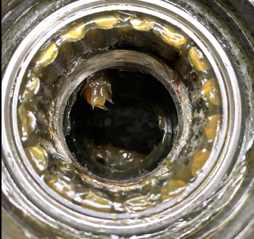

Alors je viens de recevoir un porte roulements de VQP et j’ai regardé un peu ça pour pas mourir bête…
La bague du milieu est plus large que celle d’origine et du coup elle doit permette de mieux maintenir le roulement INA pour éviter le jeu (voir vidéo au dessus).

Mouais c’est mieux mais c’est pas parfait non plus…
Ça ira comme ça…
