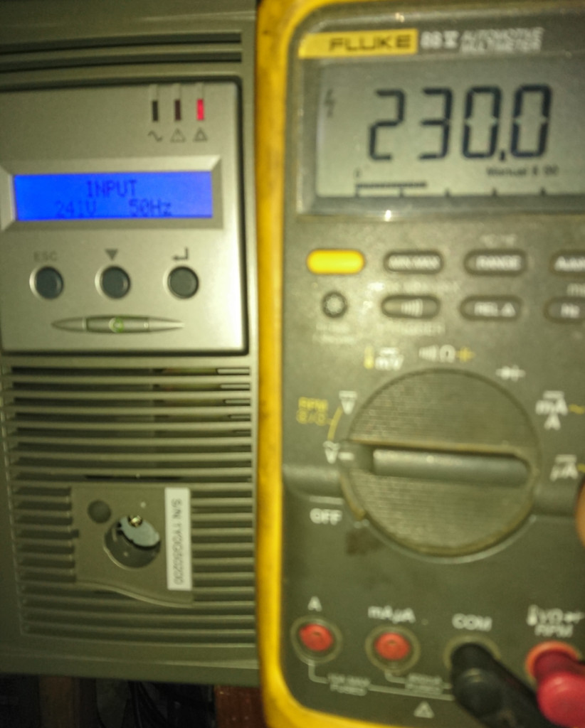

Le problème vient de la tension réseau. il n'y a aucune autre raison qui explique que les carte crament les unes apres les autres surtout avec des composants usés par le temps.
Si une carte "restaurée" par des composants récent va peut être pouvoir tenir le choc, ça durera surement pas longtemps.
Pour mettre toutes les chances de mon coté, hier je suis allé chercher un onduleur vieux mais neuf trouvé sur LBC et qui va me servir de régulateur de tension pour tout ce qui fonctionne en monophasé dans cette machine et en particulier la commande numérique.
La batterie est HS, mais ça fait le job avec 241VAC en entrée au moment de la photo et 230VAC en sortie tel que configuré.
Concernant les éléments qui ont cramé, je suspecte aussi la tension réseau.
Mais les variateurs qui ont grillé sont situés derrière un bloc d'alim qui convertit la tension réseau en courant continu 600V pour la partie puissance et la partie commande est alimentée en 24VDC par une alimentation à découpage que j'avais installée dès que le premier variateur avait grillé.
Pourquoi les variateurs ont grillé et pas le bloc d'alimentation qui devrait encaisser les problèmes du réseau ?
L'électronique de puissance s'use, c'est la raison pour laquelle les éléments que je remplace le sont par des éléments le plus récent possible.

fdelam a écrit : ↑dimanche 20 avr. - 18:08 Pour mettre toutes les chances de mon coté, hier je suis allé chercher un onduleur vieux mais neuf trouvé sur LBC et qui va me servir de régulateur de tension pour tout ce qui fonctionne en monophasé dans cette machine et en particulier la commande numérique.

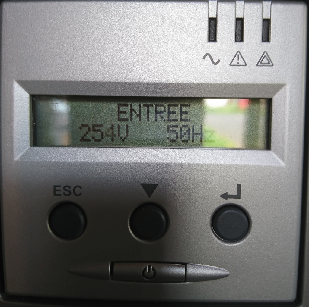

Y a pas a suspecter, c est clairement le souci qui a déjà été mis en avant par d'autres ici et sur fb mais ils n ont pas été pris au sérieux.
Par expérience, sur une fraiseuse CNC, j ai cramé 2 cartes de commande variateur (Fanuc) car la tension d entrée du réseau EDF avait changé a la hausse.
Pourquoi ça crame, parce que dans mon cas le Fanuc sous DC autorisait 10% de surtension par rapport au nominale et que le transfo ac/dc avait plusieurs entrées a tension ac différentes pour redresser tjr la bonne valeur DC de sortie. Lors du raccordement suite au déménagement, on a négligé ce détail. Une tension supérieur en AC donne une tension supérieur en DC si le paramétrage n est pas bon et dans mon ça, résultats, ça a flambé !!! Coût des réparations 3000€.
Fait intervenir un professionnel de maintenance et ou technicien installateur de machine outil.

Le petit onduleur que j'ai choppé ne va pas me servir pour la machine, il ne protègerait que la commande numérique et pas les variateurs.
Il va me servir pour l'imprimante 3D, j'ai déjà eu des micro coupures qui peuvent ruiner des heures d'impression.
Je dois tout simplement en mettre un gros entre le réseau et le tour.

C'est ce que je teste avec le petit onduleur que j'ai dégotté le week end dernier.
En début d'apreme, j'avais 253VAC à la prise en entrée de ce petit onduleur et 230VAC en sortie.
Je dois causer onduleur avec le type dont j'ai parlé plus haut ce week end...

fdelam a écrit : ↑vendredi 25 avr. - 18:39DSC_0833.JPG
Cette mesure est parfaite.
Enedis te dois une tension de 230V + ou - 10%.
Et surtout ... la norme EN50-160 indique aussi que "Dans des conditions normales d'exploitation, en excluant les périodes avec des interruptions, il convient que les variations de tension ne dépassent pas ± 10 % de la tension nominale, Un." (article 4.2.2.1) -- je peux te la transmettre au besoin.
Si nous considérons que Un = 230V ( c'est ce que te dois Enedis ), 10% de plus ça fait exactement 253V, et tu mesures 254V.
Si tu arrives à voir 254V avec le petit écran de l'UPS, il y a de fortes chances qu'avec un analyseur de réseaux qui enregistrera l'ensemble des consommations durant une durée fixée, tu trouveras certainement des surtensions encore plus hautes.
Tu regarderas ensuite les docs techniques de tes matériels (alims à découpage ou autre), sur lesquelles généralement on te précise que la plage de fonctionnement est comprise entre 200 et 240V... faut pas aller chercher beaucoup plus loin.
J'ajouterais donc cette photo de ton petit UPS à ton dossier, j'exigerais par courrier en AR une analyse réseaux de ton installation par le fournisseur d'énergie ... il n'y aura plus lieu de s'inquiéter.
La solution de l'UPS 30kW est aussi excellente (pareil, tu pourras demander une prise en charge à Enedis ... ayant du trouver des palliatifs à leur faible qualité d'energie).
En tout cas, avec des tensions pareilles, ne redémarre pas ta machine avant d'avoir installé en amont une sécurité (d'ailleurs, ne fait même pas réparer ... le réparateur ne pourra pas tester sa réparation).
