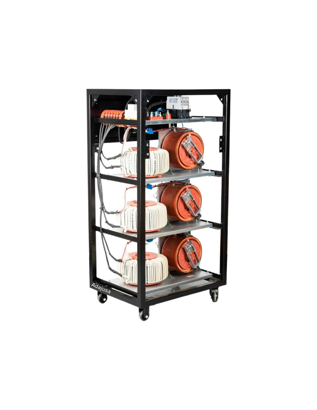

Mais dans mes recherches, j'ai découvert un autre appareil qui permet de réguler la tension.
Le régulateur de tension à servomoteur :
- stabilisateur-de-tension-triphase-avec-servomoteur-de-45-kva-36-kw.jpg (309.03 Kio) Vu 23752 fois
Ça me parait plus rustique qu'un onduleur du fait qu'il y a nettement moins d'électronique et c'est peut être plus adapté à ma problématique.
J'ai déjà une idée du prix de ce genre d'engin puisque j'en ai trouvé un
dans ce catalogue en ligne.
J'ai fait quelques autres demandes de devis, dont deux direct en Chine.
J'attends encore une paire de réponse avant de prendre la décision.
