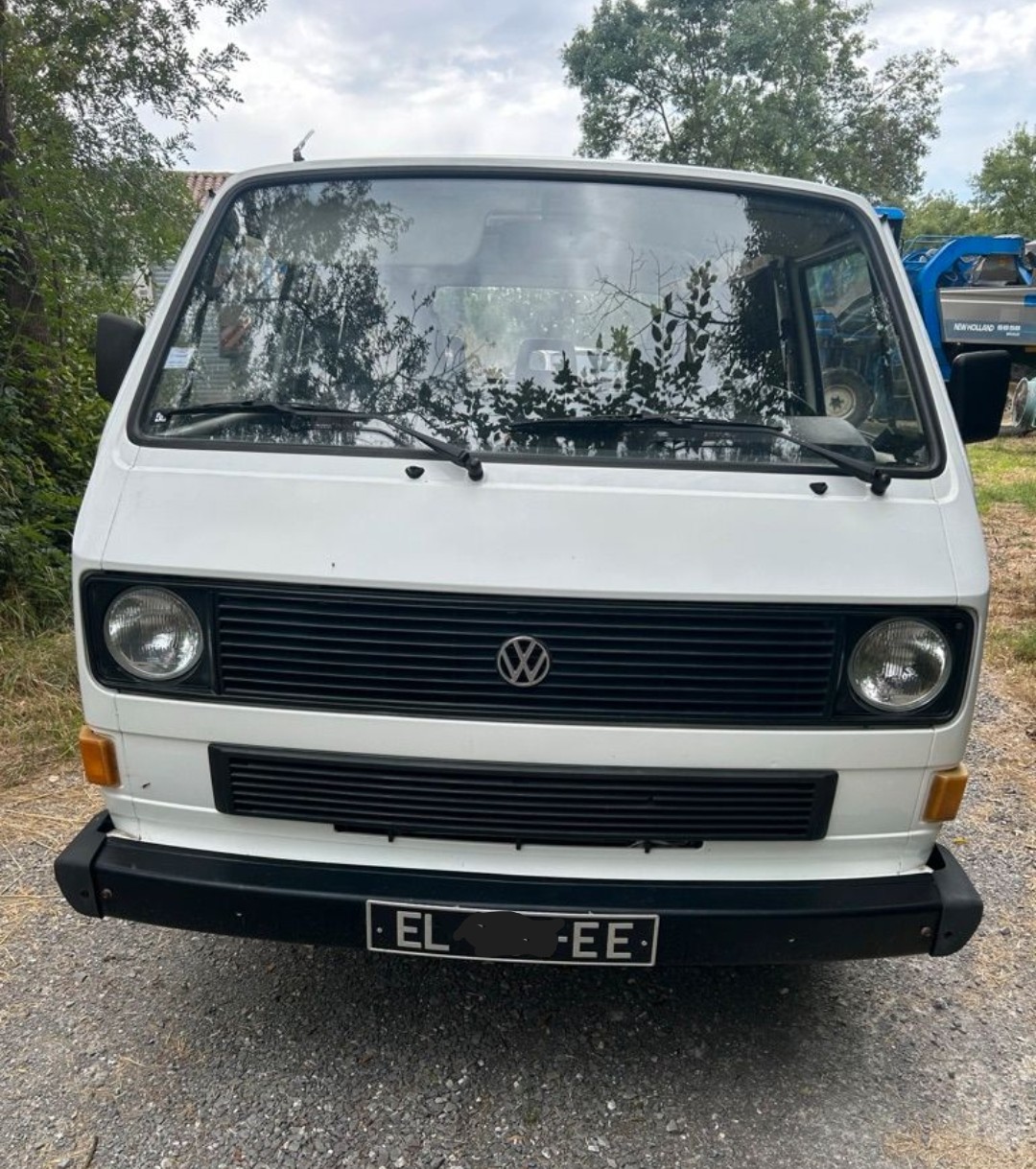

Salut la zone
apres un popo westy mozaic, un caravelle coach et un aménagé toit champi, me voici de retour avec un tout simple popo vitré 7 places 1.6 td
au programme : un aménagement sommaire, un look a refaire et ce sera de nouveau une joie de retrouver ce monde perdu de nos dinosaures des routes...
tof fofo 1.jpg (358.54 Kio) Vu 5124 fois

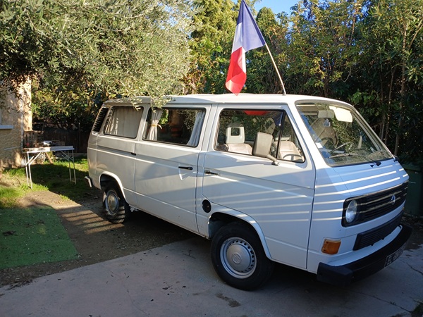

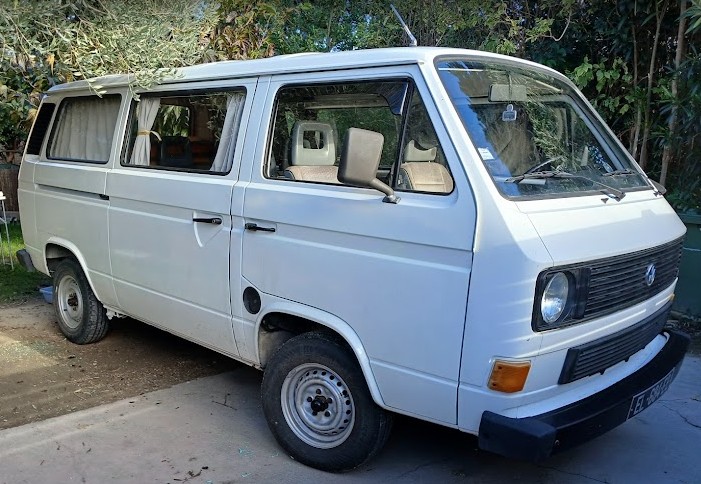

ENFIN ! j ai pu enlever ces p….ain de bandes vertes peintes à la plastidip….
gomme a stickers sur perceuse et acétone…
un petit coup de peinture sur les enjolivers et il marque de suite mieux…..

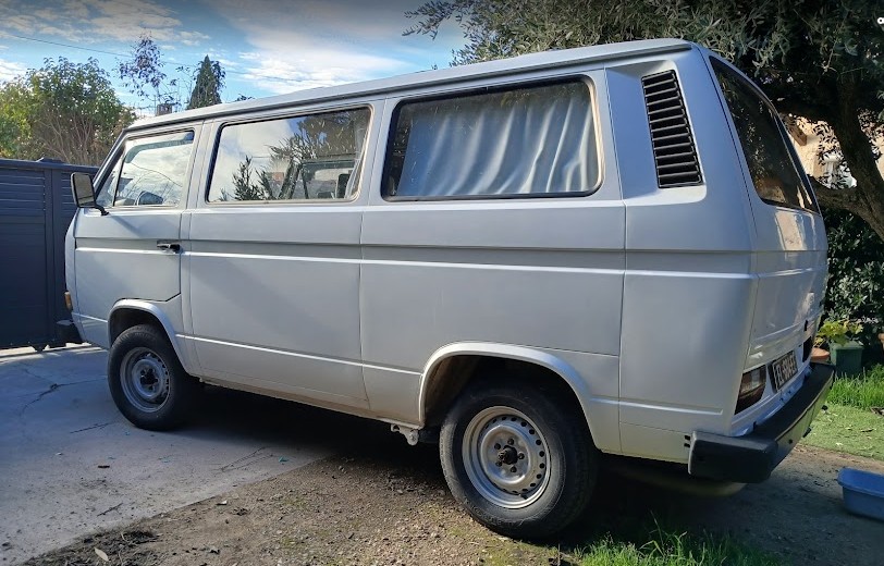

le 1.9 D ne va pas rester dans le garage bien longtemps je pense...... lol

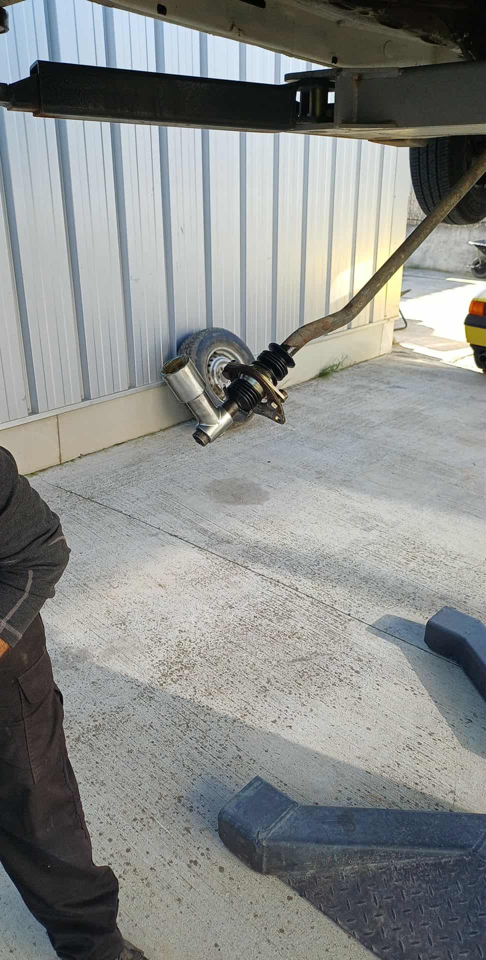

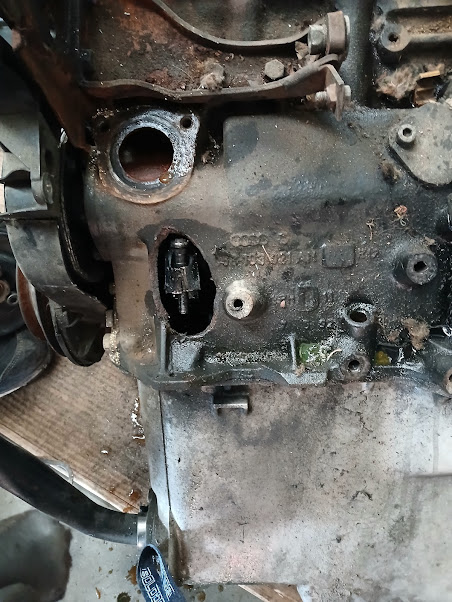

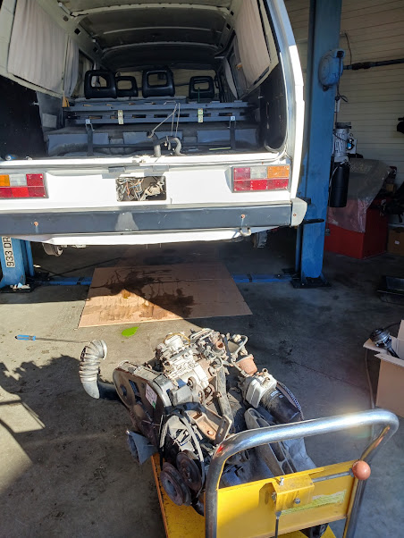

Bon, on attaque le swap du swap...
le moteur mis dans le popo un 1,6 TD de golf 2 a ......comment dirais je , laché..
la bielle a voulu se faire la malle, bref demontage et mis en place d un 1.9 D de Golf 3
moteur dehors.jpg (91.68 Kio) Vu 3675 fois

Passage en 1.9 D atmo, (l ancien de Thierry) pas de turbalisation
ce matin, nettoyage des cardans changement de tous les soufflets, 1 cardan etait meme pas serré, Yellow_Flash_Colorz_PDT_10
commande des pieces (joints spi, de carter etc...
et de 2 pneus.....
la suite au prochain episode
