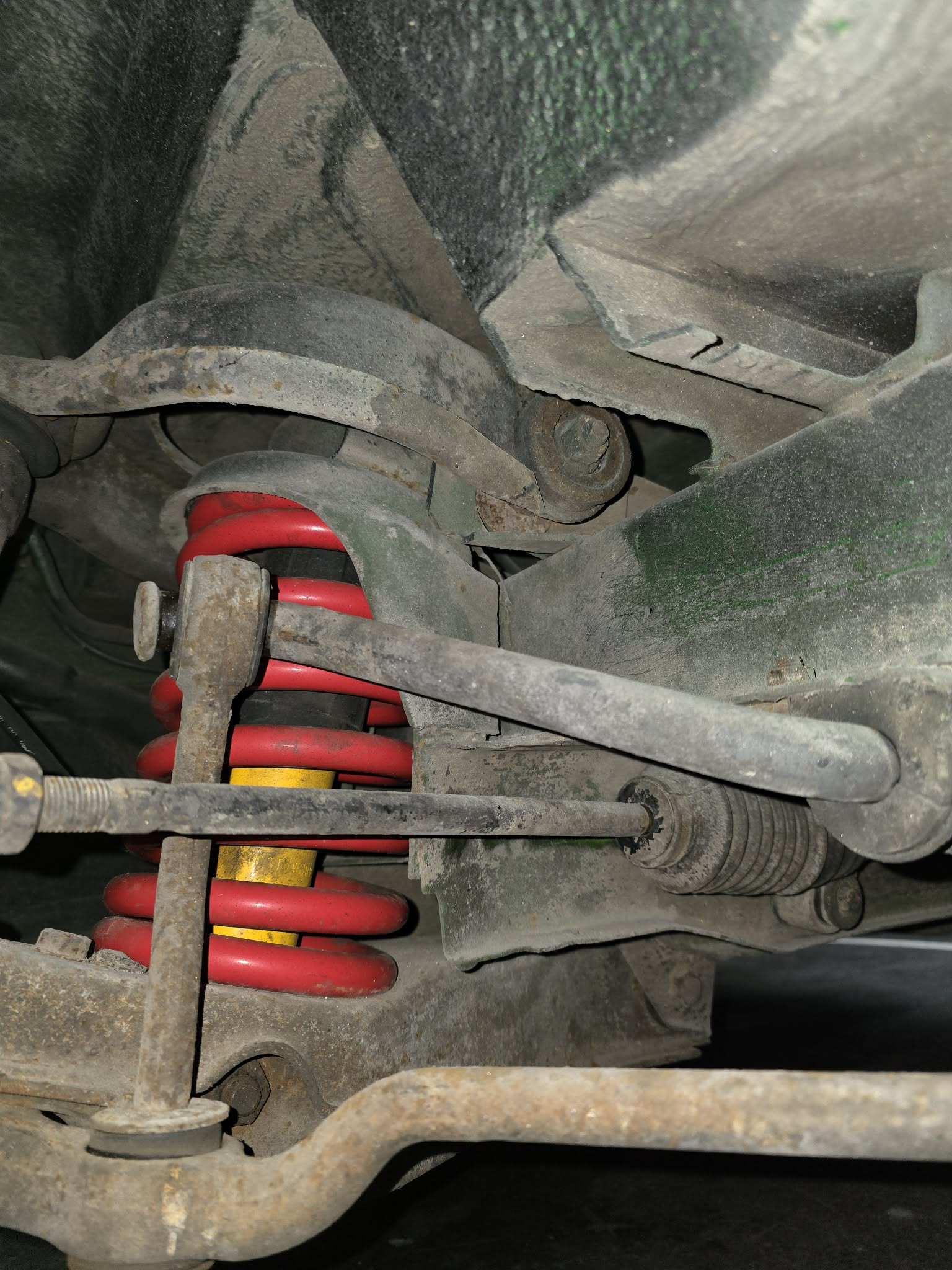

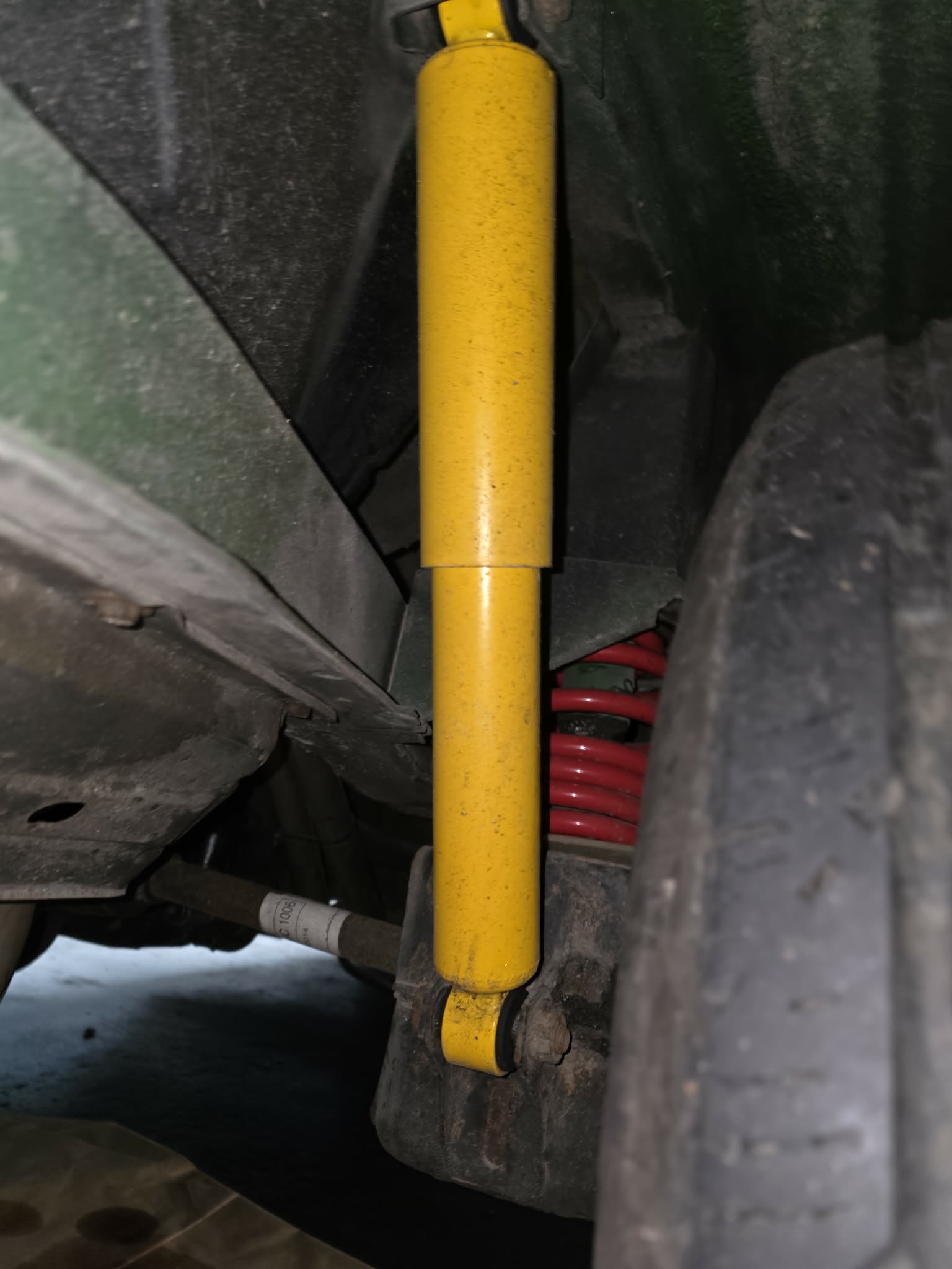

Lors de l'achat de notre T3 celui ci était rabaissés avec des ressorts rouges et des amortisseurs jaunes. Nous voudrions le remettre à sa hauteur d'origine, que dois je changer sur ce montage, uniquement les ressorts ou bien l'ensemble ressort + amortisseur mais aussi que dois je prévoir en plus pour ce retour à l'origine ?
Train avant
Train arrière
Merci :smile:

Re: Amortisseurs et ressorts d'origine
ces fameux kit de rabaissement pas cher... avec les spires qui se touchent toutes en bas :06:
de mémoire ces ressorts jaunes font partie du kit, tu peux tout dégager vu la qualité du kit...
bilstein B4 ou B6 sont un bon compromis et tres réputés
par contre pour retrouver le bon code couleur de ressort... je crois que Alika a les refs

Comme fabien c etait un kit complet de rabaissement
sit tu veux remettre d origine
Sois occaz ressort +amorto
sois tu passe pour les amorto BILSTEIN B4 + ressort B3 BILSTEIN se que j ai sur le mien ça tient la route
Pour les Amorto tu peux mettre des B6 aussi certain font un mix

Fabien a écrit : ↑vendredi 16 janv. - 5:28 ces fameux kit de rabaissement pas cher... avec les spires qui se touchent toutes en bas :06:
J'ai retrouver le lien qu'avait mis Alika, le voici --> ici <--
En regardant bien les documents fournis lors de l'achat notre T3 , il aurait été aménagé peut de temps après son achat en mai 1984.
Si je me réfère au lien d'Alika, il faudrait donc des ressorts 2x jaune à lavant et 1x bleu ou 2x bleu à larrière mais là je ne sait pas dans qu'elle groupe se trouve mon T3
