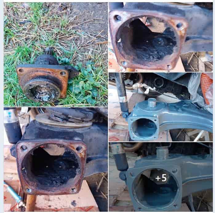

Pour le serrage des vis de Cardan j utilise la méthode a Joel
Il y a pas plus efficasse
Modifié en dernier par jeanluc3131 le mardi 10 févr. - 9:05, modifié 1 fois.
Messages : 4724
Re: Vis de cardan cassées dans le moyeu :-(
âpres 40ans c est dans c est état!
Suis en plein dedans
porte roulement(1).jpg (46.27 Kio) Vu 1665 fois

En effet la première vis tournait comme qui rigole, du bout des doigts.
La deuxième a été plus compliquée, peut-être lié à la déformation lors de la rupture (une des deux bouts de vis restant était méchamment tordue). J'ai fini par attaquer la vis a la Dremel pour créer une encoche.
Bref c'est pas cette fois que j'aurai à démonter l'ensemble comme Jluc :^^:

Messages : 4724
bonne chose que tu es pu avec patience les viré Bravo
pour ma par je te confirme que c est pas de gaîté de cœur de faire ça! Mais bon pas trop le choix
