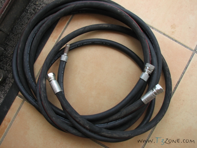

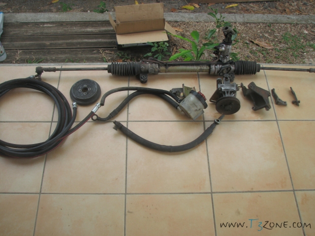

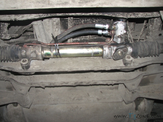

Voila la photo, 3.5m de tuyau....

Quelle pression tu as pris ?
titit3
Messages : 55
Enregistré le : mercredi 28 mars - 2:54
Localisation : granville
Message par titit3 »
on m'avait dit 115 bars mais il a monté du 200 qui peut le plus peut le moins.....!!!!!!

Bien vu pour le retour au vase : le restricteur de diamêtre serti.
Une idée du fournisseur du tuyau?

Exact, trop loin pour donner l'adresse du "faiseur de durites"

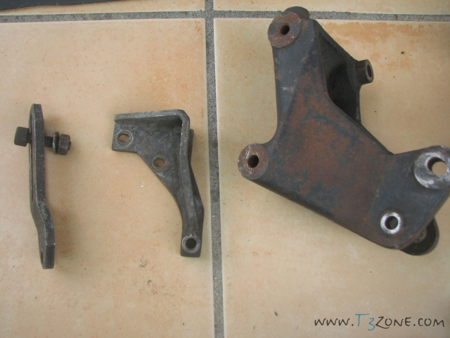

pour ce qui ont un plan je suis toujours à la recherche des côtes de la patte de fixation de la pompe de DA ou tout simplement de la patte
merci
Messages : 8538
Je vais devoir ouvrir le compartiment moteur pour une grande visite avant le grand départ aoutien d'ici le 28. J'en profiterai pour redémonter ce support inutilisé et tacher de t'en prendre les cotes.
Mais vu la gueule de la pièce ce serait plus simple pour toi d'en chercher une. :(;:

ça y est c'est arivé, la patte est enfin là!Image

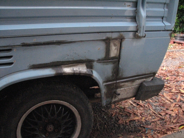

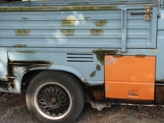

Effectivement, mais pendant tout ce temps, j'ai quand même bossé, j'ai tut refait le rouillé et lé perforé!!!!Image

l'ensemble des pièces.

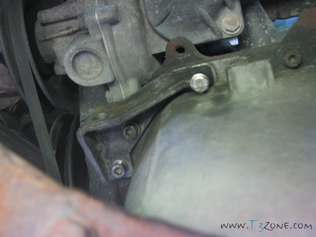

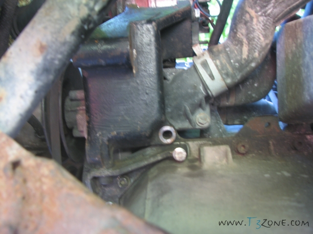

montage de la petite patte
montage de la grosse patte

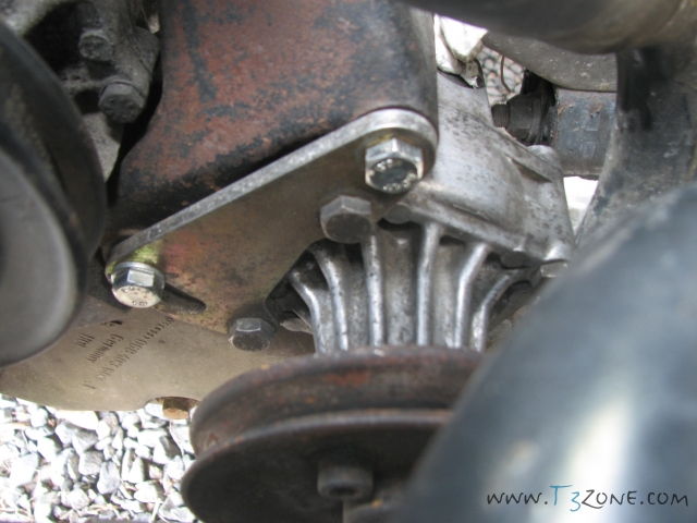

quand on monte la grosse patte, faut modifier la fix de l'alternateur, il faut un déport moindre qui rattrape l'épaisseur de la patte.
Ensuite montage de la pompe sur la grosse patteImage

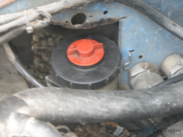

Montage du bocal

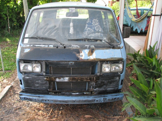

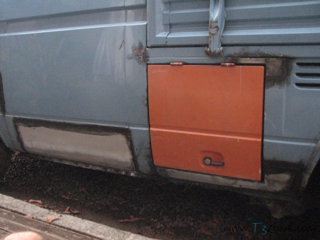

D'autres photos de la resto, la face avant était abîmée et mastiquée à l'ancienne, alors perception de la branleu.....
titit3
Messages : 55
Pareil pour le côté gauche
titit3
Messages : 55
L'arrière
titit3
Messages : 55
le résultat

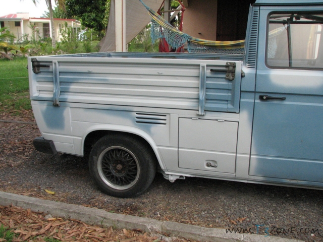

Pour ceux qui suivent photo du lm

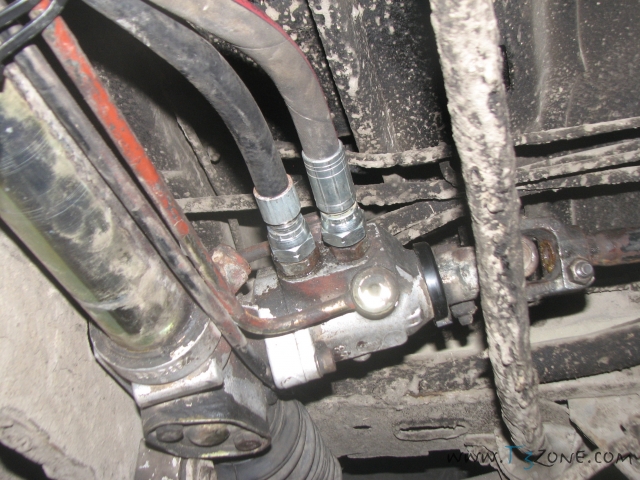

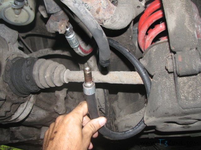

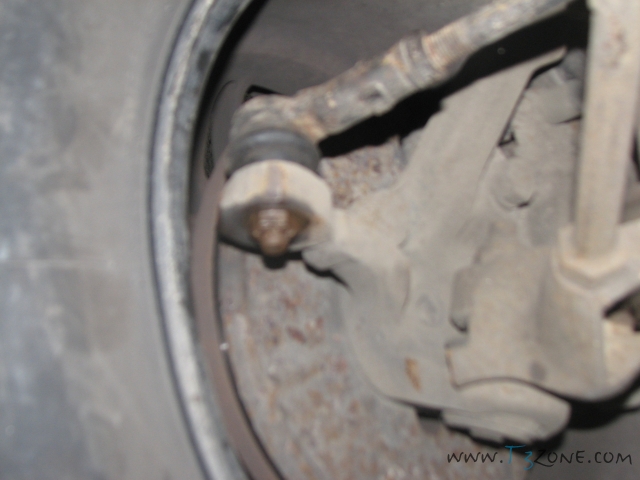

Aujourd'hui perception du pont, montage de la nouvelle crémaillère
Rotules

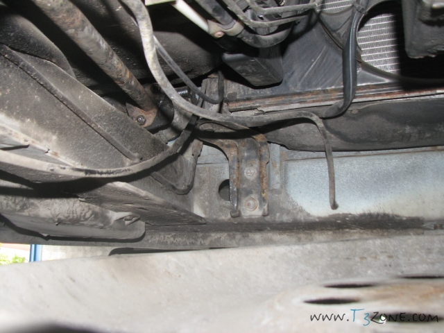

Fix des durites sur la crémaillères

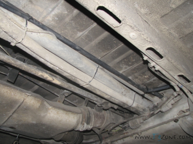

Passage des durites sous le réservoir
Raccord du retour
Changement du renvoi du boitier de direction à la tête de crémaillère, un côté canelé et un côté vissé sur le flector

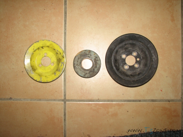

Ensuite problème vu que la double poulie que j'ai ne va pas, confection d'une cale pour rattraper le déport entre les deux poulies. problème impossible de trouver quelqu'un qui a une perceuse sur colone pour faire les quatres trous

Pour les durites 3.5, c'est largement suffisant

Qui peut me renseigner quant à la taille de la double poulie, est ce que la poulie arrière qui entraine la pompe direction a la même taille que celle qui entraine l'alternateur ou est elle plus petite comme sur ma photo;
