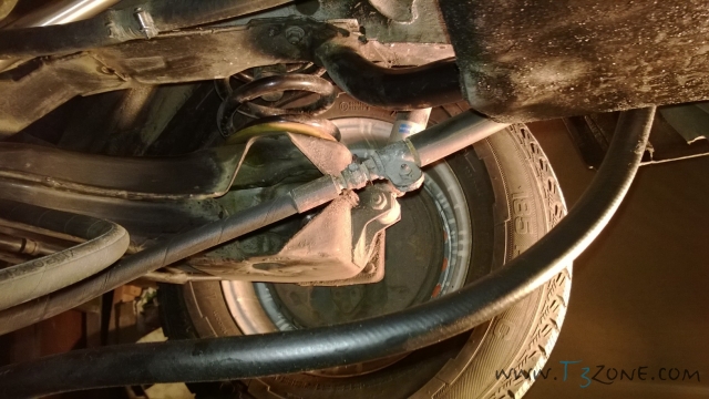

Qui peut me dire où se fixe le petit tuyau HP qui part de la pompe DA vers le dessous du chassis ?
Il se fixe forcément quelque part au niveau du berceau moteur ou autre, mais j'ai pas trouvé.... Yellow_Flash_Colorz_PDT_14
Sur la photo, la jonction est au pied de l'amortisseur :
Merci à vous :beer:

Oui,ca se fixe plus haut à droite sur un silentbloc M6-M6 :(;:

pour la photo je peux pas,j'ai pas de diesel sous la main ici…. et sur essence c'est monté sur une patte avec 2 silent blocs.
Oui pour M6-M6 :(;:
Regardes où ton collier veux aller sur le longeron à droite, tu vas voir un trou fileté :(;: (écrou pointé dans le chassis) si je me souviens bien.

Vu que mon bus est de 1982, y'avais pas de DA à l'époque, donc pas le trou dans le longeron....
Par contre, un petit coup de fil à michel77 hier soir m'a fait prendre conscience que je suis un tocard Yellow_Flash_Colorz_PDT_09 : quand j'ai installé la DA, j'ai remplacé les canalisations en ferraille par un kit durites de chez Kaefer.
Et quand t'as ce kit, ben t'as pas besoin du 1er petit tuyau HP qui part de la pompe. ....
Ca fait donc depuis le début que je me trimballe une boucle de 1m de tuyau de rabe Yellow_Flash_Colorz_PDT_09 Yellow_Flash_Colorz_PDT_09 .
