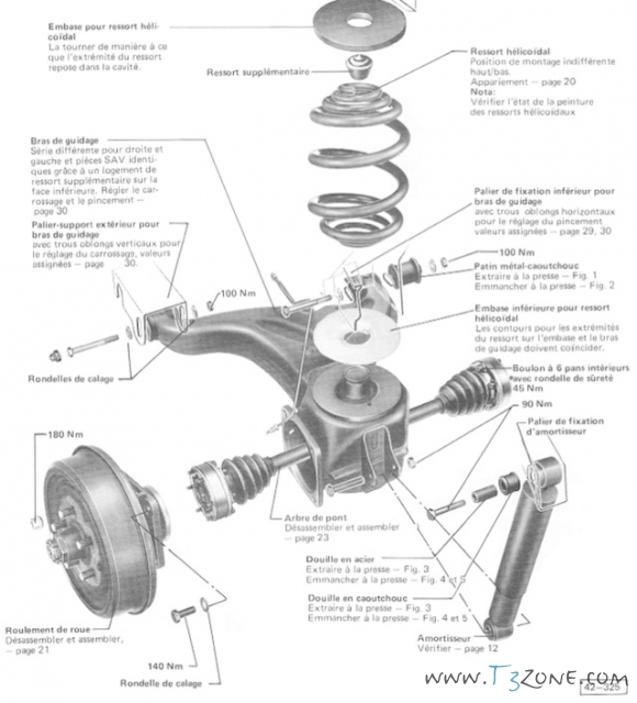

Salut a tous, je viens vers vous car mon popo est gordini.
A l'arrière, les deux roues ne sont pas "droites" et donc, usure anormale des chaussettes :evil: :evil: .
Je me demande donc si c'est les ressorts ou les amortisseurs ??????
J'ai changé il y a deux ans mes ressorts ( j'en avait donc pas neufs alors j'ai tenté ), bon resultat, le popo est remonté mais ça recommence alors je sais pas trop.
Si vous avez une piste merci d'avance. :(;:
1.9td de 1989 tout équipé avec rehausse souple

Yep Celicor,
peut être simplement un réglage carrossage de l'arrière... fais au moins un contrôle géométrie complet, ça peut t’aiguiller...

Tu as fait vérifier la géométrie?

Message par celicor »
Oui mais j'ai quand même l'impression qu'il s'atchoule de l'arrière ( en fin qu'il s'assoit ::)): ::)): qu'il descend quoi !!! ::)): )
Donc dans ma logique, si amortisseurs et ressorts en bon état, les roues sont "droites " ( carrossage nul )par contre, si amortos et ressorts morts, les roues "penchent" ( carrossage négatif ) mais pit-etre je me trompe :rouge:

Message par flamebob »
et l'état des silent bloc des bras arrières n'ont-ils pas aussi un rôle à jouer dans l'histoire ?
car parallélisme et carrossage se règlent via les fixations des bras il me semble.
C'est pas faux, donc ma logique n'est pas tout a fait vrai ( ni tout a fait fausse ) :chineese: :06: :chineese:

celicor a écrit :Donc dans ma logique, si amortisseurs et ressorts en bon état, les roues sont "droites " ( carrossage nul )par contre, si amortos et ressorts morts, les roues "penchent" ( carrossage négatif ) mais pit-etre je me trompe :rouge:
Tel que sont monté les train AR, il ne me semble pas que l'état des amorto ou des ressorts puissent générer ce phénomène. Yellow_Flash_Colorz_PDT_09
Ah oui effectivement, donc je suis pas trop logique ou j'ai pas bien étudié le problème. Je vais m'y pencher plus sérieusement :(;: :(;:
