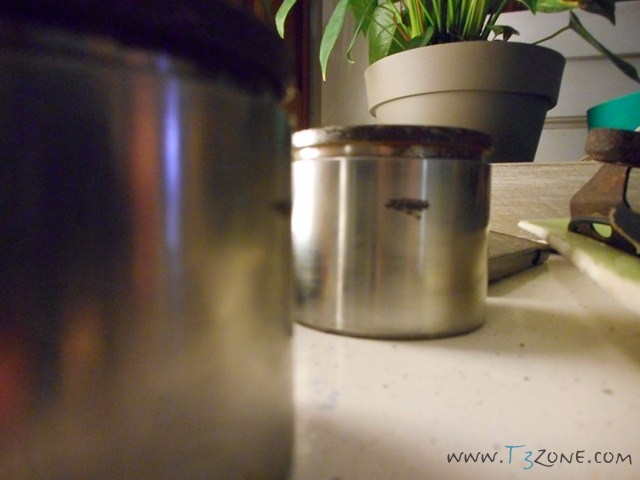

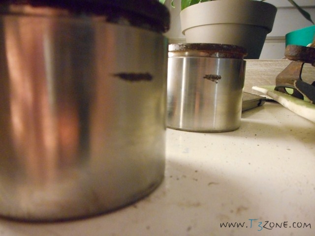

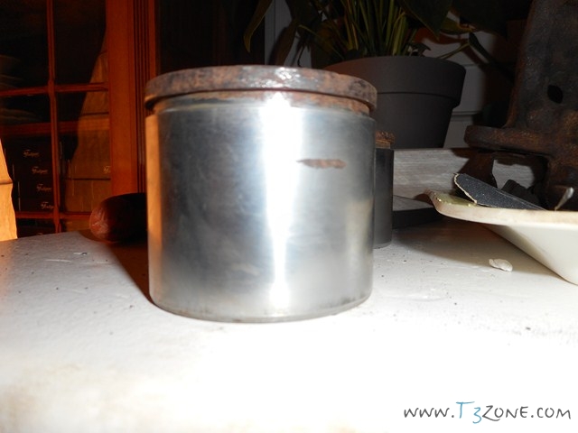

Voilà j'ai demonté mes pistons d'étriers (merci au tuto) car l'étrier coté conducteur ne rentrait plus
mais au vu de l'état je ne sais pas si je peux les remonter.Je les ai légerment poncé a l'endoit ou c'est rouillé au 1000 avec du liquide de frein

Sinon j'ai mesuré par rapport a la profondeur du logement sur l'etrier et les plaquettes sont casi neuves et la rouile sur les pistons est a l'exterieur (entre le joint et le cache poussiere)

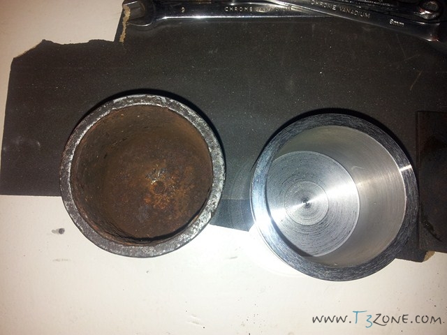

Tu peux aussi trouver un atelier d'usinage et tu fais reproduire 2 pistons neufs en utlisant un des tiens comme modèle. Ce sont des pièces simples à réaliser au tour, ça ne devrait pas te coûter trop cher. Le mieux est de les faire faire en inox... là, le problème de la rouille sera réglé définitivement.

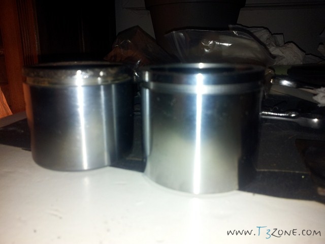

Merci pour vos réponses j'ai suivi ton conseil zono (surtout que j'ai un poto qui taff la-dedans)Image.Image
Ils sont pas en Inox il n'en avait pas a ce moment (mais c'est gratuit on verra plus tard) Yellow_Flash_Colorz_PDT_08

Super ! Tu vas sauver tes étriers VW de bien meilleure qualité que toutes les reproductions "merde in china".
Tu as fait le bon choix.
