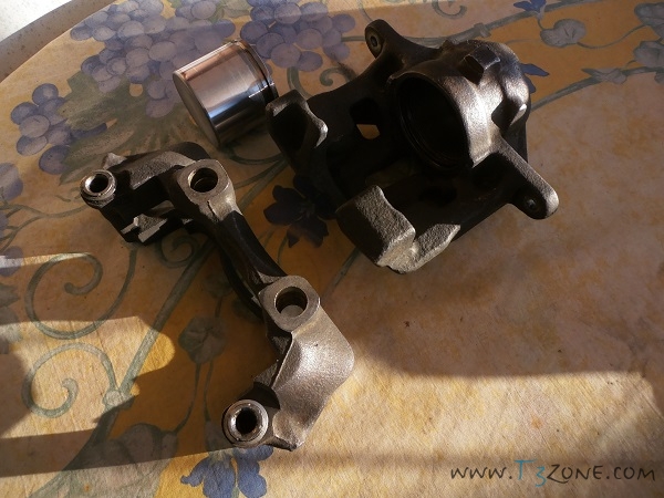

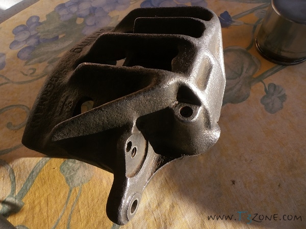

Salut! J'ai déposé un étrier pour changer les joints,
surprise la vis de purge est pétée dans son logement!
VW s'est planté et m'a refilé une vis de diam10...Quelqu'un pourrait me confirmer le bon diamètre, je suppose du 8mm?

c'est toi qui l'a cassé la vis ?? sinon la solution c'est perçage et re-taraudage . Yellow_Flash_Colorz_PDT_14

Comme dit plus haut je l'ai découverte ainsi...merci c'est fait, pércage et taraud de 8 est passé, j'attends confirmation par les experts!

ils sont plutot propres tes étriers apres si ton taraudage est bien fait il n'y a pas de raison que ça fuit .. tu as changé tes caches poussieres? :(;:

Ben après l'electrolyse ils ressortent plus propres...Oui je change les caches poussières commandés à Busschmiede.

je pige pas, tu n'as pas enlevé le bout de l'ancienne vis de purge?
Tu as juste percé et taraudé à 8mm sans être certain que le diamètre d'origine etait du 8?
jyb06
Messages : 203
Enregistré le : jeudi 24 déc. - 16:22
Localisation : 06 - Nice
Message par jyb06 »
J'ai pas pu virer le bout coincé, j'ai donc percé (6mm) et après mesure j'ai passé le taraud de 8mm

Donc, l'étrier est déposé, nettoyé, j'ai percé le logement de la soupape bouché, enlevé les bouts restants puis un coup de taraud de propreté, et basta!
Bon sinon après une heure de palabre avec le magasinier VW, il trouve (en cherchant bien) une autre ref de soupape et la commande mais ne connait pas son diamètre...en casse quedalle, autre détaillants idem...Bref ça m'soule! on verra après demain à la reception. :evil:

La soupape récupérée chez VW fait donc bien: diam7x100(pas)x35(Long), Le taraudage fait hélas 8x100!
