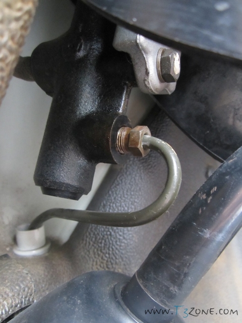

Merci Alika de me répondre. Mais en fait je n'ai pas le montage avec le banjo mais comme ci-dessous. C'est pour ça que je me pose la question si c'était utile de mettre de la bande téflon ou du Loctite Oléoétanche comme ma conseillé un collègue. Mais bon je me prend peut être la tête pour rien

non c'est une olive, pas besoin de mettre quoi que ce soit. il faut juste que ce soit propre :(;:

Pour future reference, tu ne mets de téflon que lorsque le filetage fait l'etanchéité. Dans le cas d'un banjo, d'une olive ou autre, pas besoin, ca ne sert pas à grand chose...
