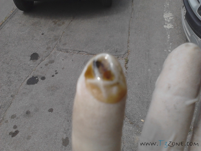

bonjour,
quel liquide je dois mettre pour la direction assistée j'ai vu qu'il y avait deux couleurs rouge ou vert ??

Généralement c'est du rouge. Il y'avait quoi à l'intérieur ?

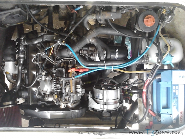

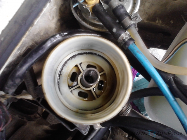

ok merci pour m'avoir levé ce doute
je vais acheté du rouge vite fait
le niveau est très bas et la direction commence a grincer quand je tourne le volant ....

Ca n'a rien a voir mais quand j'ai acheté mon camion le gars avait mis un kit d'admission d'air direct comme toi, je l'ai vite remplacé par la boite a air d'origine, la ou il est placé il ne prend pas beaucoup d'air et s'encrasse très rapidement, fumées noires a venir!

Sinon vous savez ou trouver de la durite de direction assistée celle qui part du bocal jusqu 'a la durite en metal ?
pas trop cher biensur

Durite hydraulique vendue au mètre aux comptoirs hydrauliques, souvent présents dans les zones industrielles ou agricoles.
