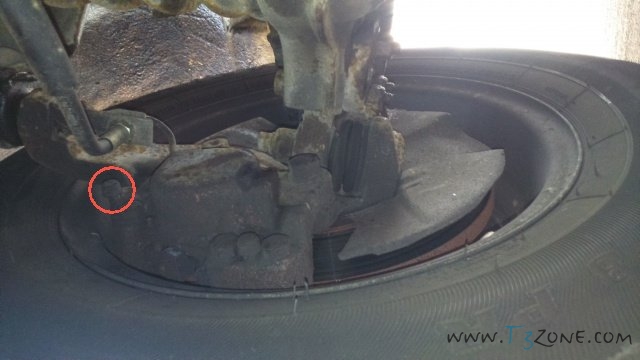

xanthie
Messages : 156
Enregistré le : mardi 14 avr. - 12:04
Localisation : 57 - Thionville
Message par xanthie »
D'accord, merci pour les informations :smile: Plutôt rassurant pour l'arrière alors
L'avant c'est là que je galère
Pas vu le bitonio..

Messages : 9204
c'est là, sous la protection en caoutchouc :
la veille, tu asperge de WD40 ou autre dégrippant.
Ensuite, tu utilise une clef à œil de 7 et pas une clef plate à fourche. C'est pas très costaud comme métal les vis de purge et l'étrier étant en fonte, ça finit par rouillé et c'est parfois bien grippé
Messages : 6527
"Asperger", c'est une façon de parler, juste quelques gouttes pour ne pas risquer de mettre du dégrippant sur les plaquettes. :(;:
Messages : 9204
fait aussi un test : lève avec le cric et vérifie que chaque roue AV est bien libre. Tu as des étriers fixes qui ont une inclinaison à se gripper vu les ages qu'ils atteignent. Si c'est le cas, c'est comme si tu freinais toujours un peu, augmentant le risque de trop chauffer.
xanthie
Messages : 156
Super merci, j'ai bien trouvé les vis de purge, j'ai mit un peu de WD40, comme conseillé, j'attends histoire d'éviter de casser
En attendant j'ai soulevé au cric mes deux roues AV, je peux les faires tourner à la main, elles freinent rapidement quand même quand je les élances, mais je pense que c'est quand même normal ? C'est pas nan plus des roues de vélo
J'ai même testé avec celles AR et c'est pareil
Dans mon réservoir de liquide de frein, il est toujours au maximum, une couleur pas si foncé que ça, après dans le bocal ça ne veut sûrement rien dire ? Donc jvais quand même procédé à une purge je pense, au moins je saurais clairement quand la dernière a été faite
