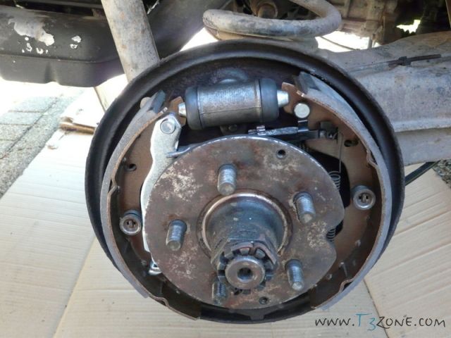

Après avoir changer les roulement, je me suis dit qu'il serait bon de cahnger les garnitures avant de partir en vacances.
Le cylindre de roue ne fuit pas. Neanmoins un seul des deux cotés semble mobile.
Pour verifier ça, j'ai actionné la pedale de frein... sans garnitures... 3 fois... J'ai entendu un PLOC... Il a degagé.... je suis débile.... Yellow_Flash_Colorz_PDT_13
Pour l'instant, je purge le liquide de frein...
Ca se remonte comme les etriers avant ou c'est dead?
Je suis bon pour en acheter des neufs?

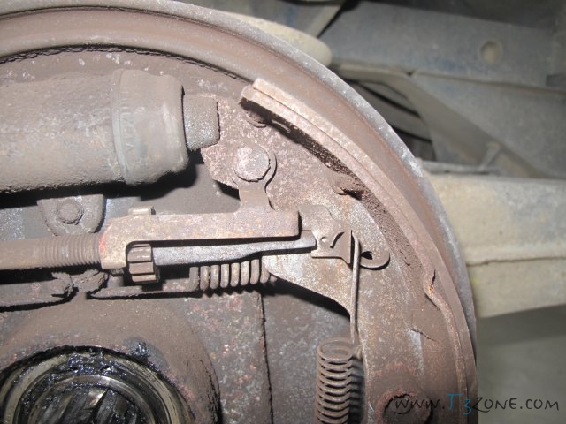

Derniere question, j'arrive mal à voir sur les photos, doc; etc...
La partie en bas sur la photo, a t'elle un sens? J'imagine que oui. C'est precisé nul part.
Messages : 6542
Les deux extrémités ont un sens.
T'as tout à partir de LA : explications, liens divers et photos.

Neanmoins, sur la photo d'Alika, on dirait que la partie la plus petite est à l'interieur. Et la grosse partie "fourchette dorée" à l'interieur aussi.
Et là, c'est l'inverse : (j'imagine que c'est pas "backing plate", mais "breaking plate" qu'il faut lire = flasque de frien)
http://haysvwrepair.com/wp-content/uplo ... lfinal.jpg Attention schema explicatif faux
Je vais demonter de l'autre coté, je finirais bien par voir.

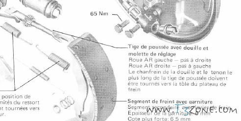

Messages : 6542
Le manuel d'atelier dit :
" le chanfrein de la douille et le tenon le plus long de la tige doivent être tourné coté plateau tôle ".
Tu as raison la photo ne correspond pas à l'explication du manuel.
Alika précise qu'il y a une erreur juste sous son lien, mais le mieux serait de viré cette photo.

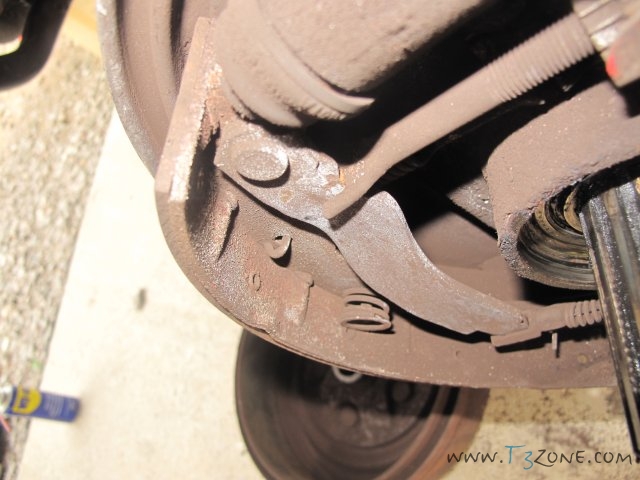

cms a écrit : " le chanfrein de la douille et le tenon le plus long de la tige doivent être tourné coté plateau tôle ".
Le bon sens est donc celui ci, fleches rouges, coté flasque de frein.
:smile:

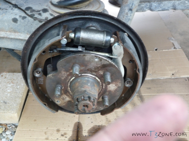

Messages : 9322
Photos d'une roue ARD de mon popo avant démontage. J'ai remonté pareil et ça marche impec !
Donc pour moi, c'est comme ce que disent CMS et Die Monster Die

Le mien est comme le dit cms

Non c'est bien comme ça le montage.
Le chanfrein et le tenon le plus long côté flasque de roue.
Sur la RTA c'est la roue arrière gauche.
Sur le mien c'était monté comme ça donc j'ai monté à l'identique quand j'ai refait les freins arrieres.
La une photo de la droite

C'est bon, le dessin VW/RTA est correct et l'illustration avec les flêches rouges aussi, je n'etait pas d'accord avec la fleche rouge du haut (le long et fin doigt), mais en fait c'est la meme pièce, illustrée différement (180° retournée, ce que mon cerveau a eu du mal à voir Yellow_Flash_Colorz_PDT_09 )
La mauvaise representation est pour sure la photo en anglais, mais çà on le savait.
Mea culpa.
