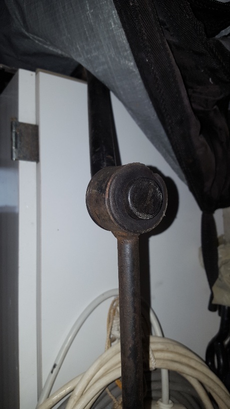

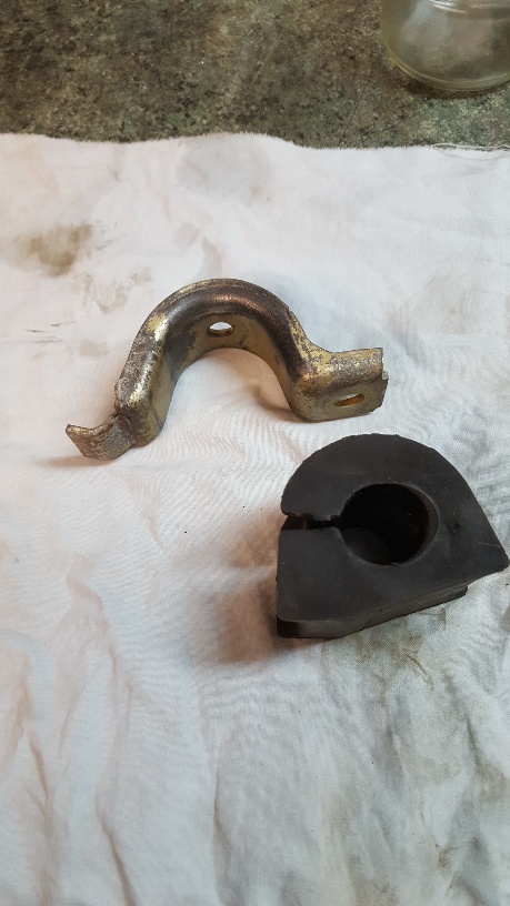

Salut à tous,
J'ai constaté que mes nouveaux silent blocs couinent.
De la même manière que pour les silent blocs de triangle, quelqu'un a t il envisagé de poser des graisseurs au niveau de ces silent blocs ou trouvé une solution pour éviter que cela ne couine ?
Ci joint les silent blocs concernés : sur l'un (biellette), cela semble faisable mais sur l'autre....

Re: grincements silent blocs de barre stabilisatrice
Salut ; Perso , j'enduirai les parties en friction de "graisse a frein" ou un équivalent silicone .
a+Stef
a+Stef
