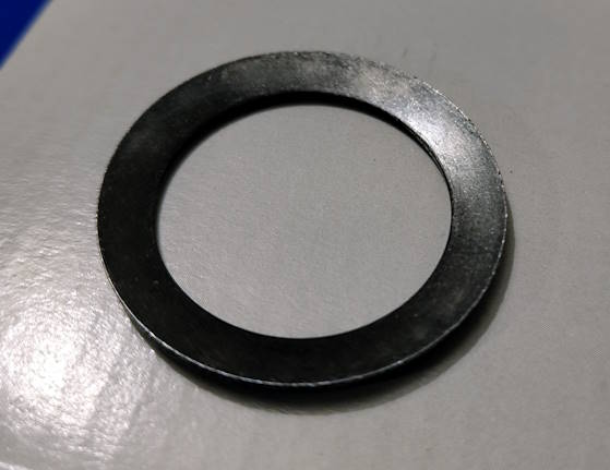

J'ai reçu mes pièces commandées sur Auto Doc
Dans un des cartons, il manque la rondelle (flèche rouge).
Est-ce que je peux réutiliser celle qui est montée actuellement, ou elles doivent être remplacées systématiquement ?
Merci :smile:
Messages : 6542
Re: Réfection des cardans et choix de materiel
Tu verras en démontant, il n'y en a pas sur les T3.

Il y en a besoin dans certains cas, sur un des miens:
Arbre de cardan skf et noix lobro -> il y a du jeu donc j'ai mis cette rondelle avant le circlip

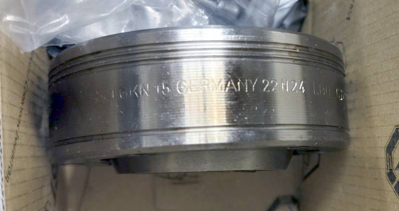

C'est bizarre ces noix, celles reçues ont la même gueule que la photo? Made in Germany?
Il manque les 3 lignes sur le côté... je me demande s'ils ont pas encore changé la production?

ALIKA a écrit : ↑mercredi 11 sept. - 8:21C'est bizarre ces noix, celles reçues ont la même gueule que la photo? Made in Germany?
il me semble bien que le carton du kit T3 302255 (qui était moins cher que la noix seule...) indique Made in Germany.
pour les soufflets 304203 de Tiguan, Made in Italy.

ALIKA a écrit : ↑mercredi 11 sept. - 8:21 C'est bizarre ces noix, celles reçues ont la même gueule que la photo? Made in Germany?
Celles que je reçois sont ainsi: https://www.fcpeuro.com/products/vw-dri ... -251598101
ça ressemble plus à ta description qu'à la photo du site du fabricant Yellow_Flash_Colorz_PDT_07

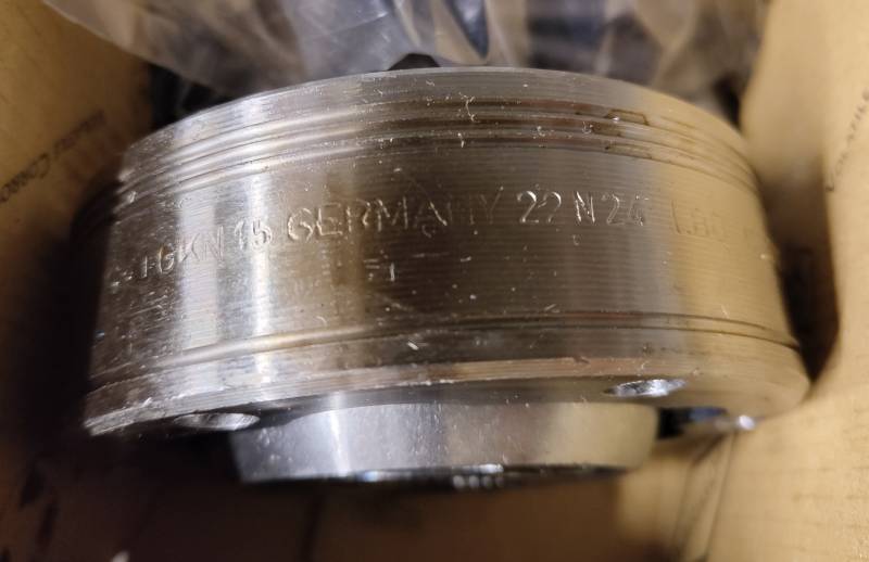

juste verifie l'assemblage, les cages sont symétriques mais pas les étoiles au centre. C'est assemblé un peu au pif chez GKN, du coup je ne pense pas que ca affecte quoique ce soit mais j'aime à avoir au moins les corps et les étoiles canelées assemblées toutes de la même façons.

mes 4 GKN étaient bien toutes assemblées pareil, le chanfrein d'entrée sur l'étoile était côté du trait simple sur le corps

A chaque fois que j'en commande un lot pour les clients, y'en a une ou 2 installées différemment Yellow_Flash_Colorz_PDT_26 J'en attends encore un jeu de 4, On verra cette fois-ci !

Ben voilà, sur 4 reçues, encore une installée différemment, la dernière à droite sur la photo.
Une pas en photo car la poche de graisse a explosé ds le carton .

jean louis a écrit : ↑dimanche 15 sept. - 21:49 Jamais compris la différence de montage tu peux développer s’il te plaît
Sur les noix modernes GKN, ca n'a pas d'importance, tout est symétrique, ce qui n'était pas le cas sur les anciennes style origine, mais regardes sur les photos, le centre est identique et le corps lui est inversé sur la noix de droite. Moi je les installe toutes pareilles pour pas passer pour un couillon auprès du prochain mécano, c'est tout.
