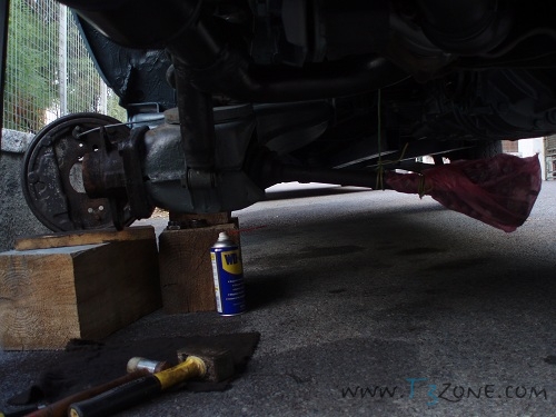

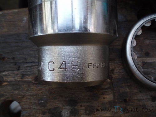

Alors pour l'outillage: douille 46, 22, 17, 13 - BTR 6 - clés plates 10, 11 - marteau, massette, cales en bois (d'arbre :06: ) - clé dyn. - pince circlip intérieur - chasse goupille - niaque, gibolin, bière ou tout autre chose qui pourra t'aider dans cette épreuve !!
pas de panique ça se passera bien... avec un peu de chance et de méthode Yellow_Flash_Colorz_PDT_34

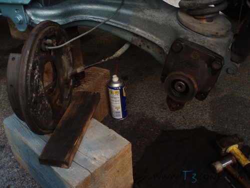

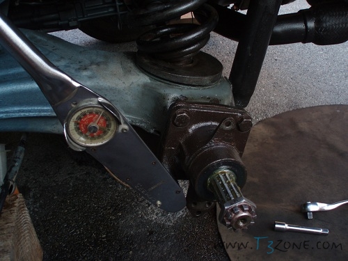

pour commencer blinder de degrippant tout ce qui possible autour des fixations moyeu (mieux faire ça la veille!) ensuite si pas de bons outils ou clé à chocs ne pas essayer de débloquer les écrous de moyeu, j'y ai laissé deux embouts de douille !c'était de la daube mais quand même!
donc > direct trouver un mécano équipé qui fera ça en 2-2 moyénnant une bière!, resserer les écrous (pas au couple bien sur!) et vite à la maison pour entamer la dépose.. Yellow_Flash_Colorz_PDT_10 Image
Là no soucis pour l'écrou, passer coté BV et desacoupler le cardan en désserant les 6 BTR de 6, là chance c'est bien venu ouff!

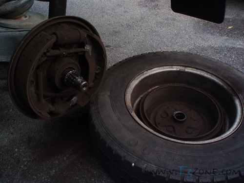

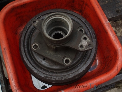

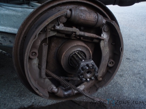

pour oter le tambour, qui bien sur n'a trop envie de bouger d'un poil :sun: .. j'ai remis la roue sans serrer à fond les écrous, ensuite désserrer le palonnier (clé 10) au max, puis retour à la roue: tenue fermement et profitant du jeu laissé aux écrous donner qques accoups et le bazar finit par céder!Image

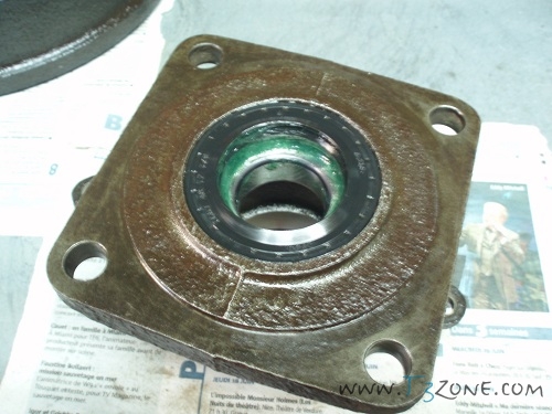

voilà le flasque..bien dégueux à souhait Yellow_Flash_Colorz_PDT_47 !Image

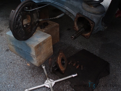

pour le dégager, avant chasser l'arbre (de roue! pas le palmier du voisin!)
désacoupler le cardan coté BV d'abord (6 BTR de 6), chance cette fois c'est bien venu ouff! accrocher l'arbre qque part (pas celui du voisin!!).. pour pas qu'il pendouille, puis perception de la massette-cale (bois de préférence..) tapper dessus... pas comme un sourd..si ça vient pas (comme ici :evil2: ) caler un bon arrache sur le tambour ...et là il resiste pas Yellow_Flash_Colorz_PDT_08
retour au flasque..là oter les 2 boulons du bas (clé 17) et celui du haut (13)

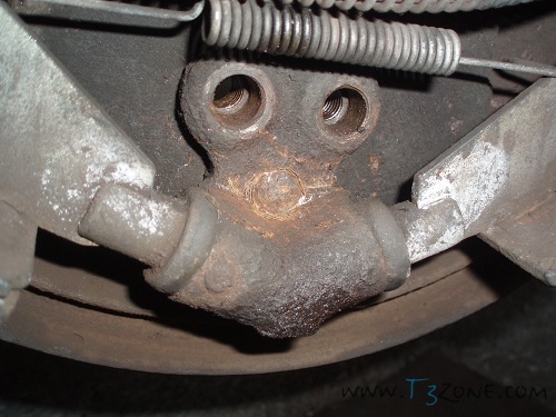

sous les deux boulons on trouve un petit axe..Image
on dirait une tète de poulpe...trouvez pas?..non?..bon.. :pfuit:

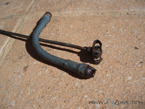

le mien est bien collé dedans :grrr:
donc dégrippant à mort ! chauffe si besoin,..chasse goupille marteau et il cède! :smile:

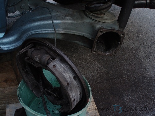

le mettre de coté délicatement en jouant sur la durite rigide sans la péter! ou bien la défaire puis faire la purge à la fin..choiz!
ensuite dégager doucement l'ensemble pour un bon nettoyage,beurk! Yellow_Flash_Colorz_PDT_31

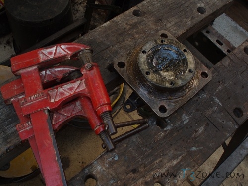

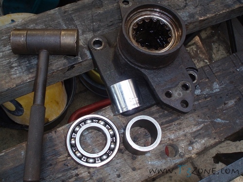

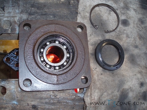

maintenant on peut quitter le porte roulements > 4 boulons de 22..
on emmene tout le petit monde pour un bon nettoyage..derouillage, grattage,etc..

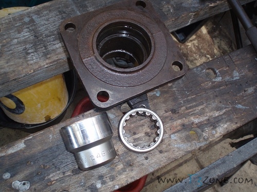

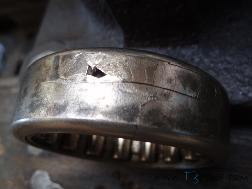

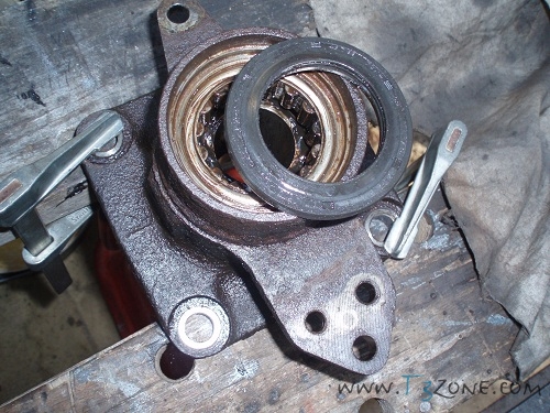

on cale le porte roulements puis on enlève > joints spi, circlip, bagues puis roulements..Image
la douille qui va bien pour chasser les roulements..
celle là va bien!
il était temps je crois! 8)

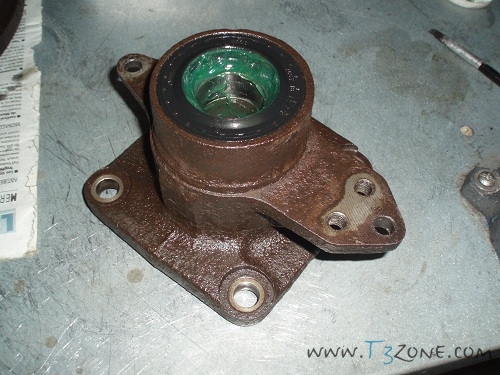

nettoyage..Image
c'est le plus chiant du boulot.. Yellow_Flash_Colorz_PDT_47
ah ben je préfère ça! :laclasse:

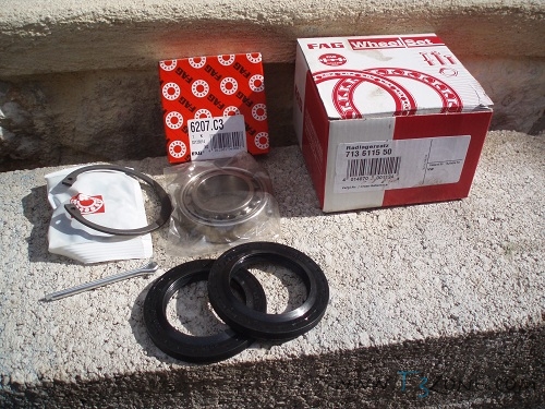

de chez Brikmachin..mettre les roulements au congèlateur et préparer la mise en place!Image
et hop !!Et surtout ne pas oublier de remettre les entretoises..Petit détail qui a son importance!Yellow_Flash_Colorz_PDT_12

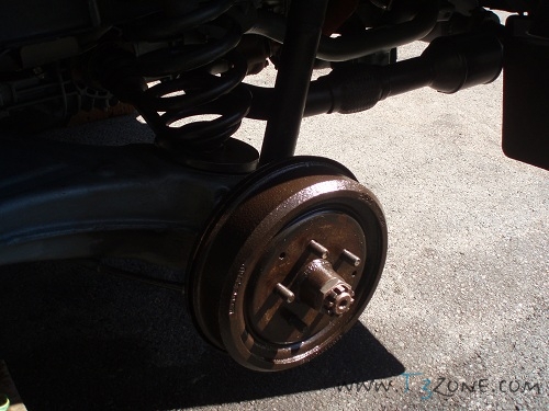

c'est en place! Yellow_Flash_Colorz_PDT_10 ...serrage des BTR, graisse..puis direction la pose! ou pause si vous préférez!
on enquille le bazar doucement, serrage couple (14mkg) un peu de rustol par ci par là.. Yellow_Flash_Colorz_PDT_08 , accoupler le cardan ,tambour,flasque

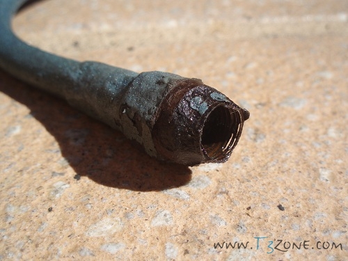

remettre durite (si on l'a enlevée) ..
GAFFI!! surveillez vos raccords !!
(perso je vais changer pour une durite souple type aviation..), purge, roue..Ahhh! enfin! :beer: et bien sur> pareil pour l'autre coté! Yellow_Flash_Colorz_PDT_50

tu sais en gros combien de km a ton popo vu la tronche du roulement pour info ?
jyb06
Messages : 203
Enregistré le : jeudi 24 déc. - 16:22
Localisation : 06 - Nice
Message par jyb06 »
Fabien a écrit :salut
bon taf !
:(;: il a 220000 bornes env mais je ne connais pas l'historique des réparations...ce qui s'est passé à mon avis c'est une perte d'étancheité qui a lentement rongé la cage extérieure, l'oxidation s'est faite au bas du roulement, le porte roulement était bien oxydé aussi..;)

Messages : 8261
heu, t'aurai pas oublié le gros cylindre intermediaire entre les deux roulements ? :06:
Messages : 8535
Sans doute que non, car sans l’entretoise pas moyen de rouler, ça bloquerait.
cb44
Messages : 3129
Message par cb44 »
zygpapa a écrit :Sans doute que non, car sans l’entretoise pas moyen de rouler, ça bloquerait.
et si tu l'oublie tu peux essayer de serrer longtemps l'écrou de la TM : car il ni aurait plus rien sur quoi il s’appuierait ! Yellow_Flash_Colorz_PDT_17
Messages : 8261
nan je sais bien, c'est juste que c'est pas mentionné dans le tuto. Je trouve que ça serait pas mal juste de le rajouter pour pas l'oublier, au cas ou un néophite se lancerait la dedans.
