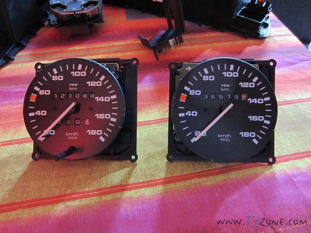

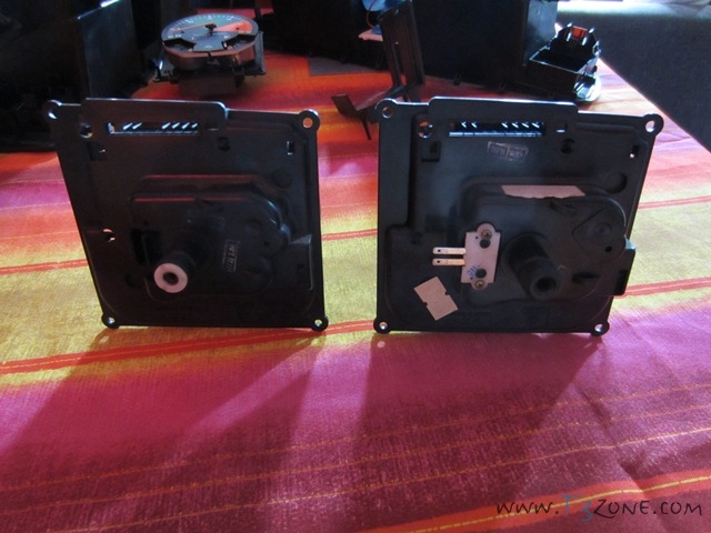

Il y certains compteurs avec une broche en plus pour ceux qui ont un régulateur de vitesse. Afin de maintenir l'aiguille de la vitesse lorsqu on bloque le régulateur.

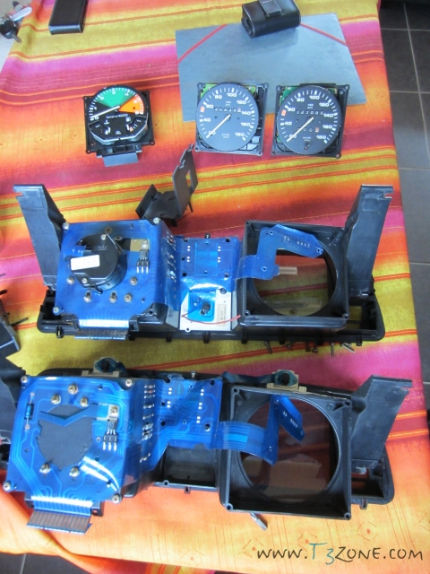

A moins d'acheter le bloc complet.. Dur de trouver la nappe qui fait le circuit classique d'éclairage du tdb, toutes les petites diodes, etc + le compte tours...
Sur ebay.de quand tu tapes tacho t3 tu vois parfois des nappes qui trainent.

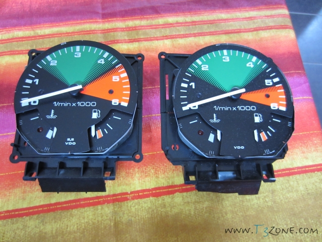

Attention aussi au modèle du compte-tours : Essence et diesel sont différents (ça c'est une évidence) mais il y a plusieurs types diesel selon les modèles de T3 avec ou sans direction assistée (inscription "2,2" au dessus de l'inscription VDO)
en photos ...
Compteur à 6 chiffres et journalier et compteur standard :
Sans ou avec le régulateur :
Compte tours diesel (2,2) à gauche et essence à drote
Nappe avec compte-tours en haut et standard sans horloge en bas.Image
Autre info, les nappes pour compte-tours essence et diesel sont les mêmes et donc compatibles. juste que sur le diesel il y a une résistance en plus pour la led de préchauffage. On trouve facilement ces élements en boutique d'électronique si on veut adapter une nappe essence sur un CT diesel.
différence entre une nappe essence (gauche) et diesel (droite) Image Image
Pour la petite histoire, c'est ce que j'ai fait : j'ai trouvé pas cher un CT diesel sans nappe, puis j'ai acheté sur Ebay.de un bloc CT avec nappe essence, qui se vendent bien moins cher que les blocs diesel. :(;:

Super Fred, là l'info est complète! Et en image.
Cela tombe bien j'ai un essence donc ce sera moins cher.
Il faut que je trouve une nappe essence avec régulateur?

Le régulateur ne se branche pas sur la nappe, c'est indépendant. Sur la photo des deux nappes, le truc blanc c'est un morceau de plastique qui trainait sur la table. Yellow_Flash_Colorz_PDT_14

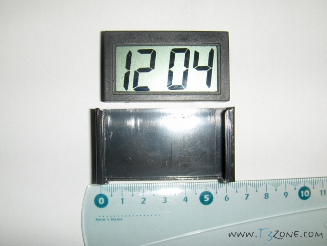

Bonjour, j'ai le même problème avec la montre digitale. Vu le prix, j'ai acheté une montre digitale au supermarché pour 9.9 CHF en plastique noire rectangulaire qui a exactement les mêmes dimensions du cadre noir. Collé avec bande double adhésive. Résultat excellent, difficile de voir que s'agit d'un élément externe.
Bon travail.

J'ai cherché cette perle rare et ne l'ai jamais trouvé, tu as une reference ? Genre photo de l'emballage (a prendre le prochain coup ou tu fais les courses ?) Je suis sur que ça interresse pas mal de monde.
paolob
Messages : 13
Enregistré le : dimanche 20 juin - 19:20
Localisation : 79 - Pully
Message par paolob »
Voila la photo. J'ai inséré une réglette pour vous montrer les dimensions (épaisseur environ 9 mm). Je l'ai acheté dans le brico de la Coop dans le rayon Auto-accessoires et je pense que vous le trouverez partout car est commercialisé par une marque de petit accessoires que on trouve dans plusieurs supermarchés brico. Je regarderai quand j'y retourne. Un bon NoëlImage

Je vous avais promis la référence. Je viens d'acheter deux exemplaires sur ebay absolument pas chers. Voila l'adresse, vous devez seulement attendre deux ou trois semaines. Amitiés et un heureux 2013!

une fois installé tu règle l'heure comment ? Tu as une photo de cette petite horloge insérée dans ton bloc compteur ?
paolob
Messages : 13
en effet, j'ai collé avec une bande double-face le support de la montre digital sur l'ancienne montre (mêmes dimensions) et tu peux le mettre et l'enlever pour changer la batterie ou effectuer les réglages. Sur ebay, il y a beaucoup d'offres si tu cherche "car clock" et sélectionne l'option "Monde entier". Tous les produits viennent de Chine en 2-3 semaine mais ils sont fiables et le prix super.

Messages : 8595
Une question:
Le compteur pour le régulateur possède à l'arrière 2 languettes. Qu'est ce qui s'y branche? sur le mien il n'y a rien, pas de connecteurs qui pendouillent. Ou cela vient du circuit électronique souple?

Cette connectique donne l'information de la vitesse au régulateur si tu en as un, mais on m'a dit qu'on peut aussi y brancher la connectique des autoradios qui ont le son qui evolue selon la vitesse (plus fort quand tu roules au delà d'une certaine vitesse et très bas à l'arret).
