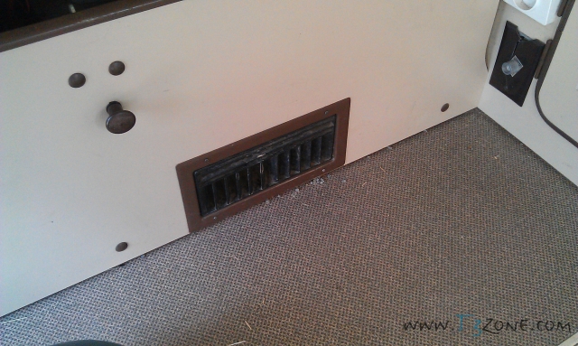

Option M 552 : chauffage sous les siège arrière
D'après mon manuel c'est un option. Si jamais il s'avère que tout le monde l'a, il serra toujours temps de supprimer le post.

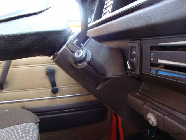

Je l'ai sur mon multivan 1986 et caravelle 1985.
Je dois avoir une photo de la commande au TDB (bouton 3 vitesses et loquet coulissant supplémentaire d'ouverture/fermeture)

jeromedenancy a écrit :Je dois avoir une photo de la commande au TDB (bouton 3 vitesses et loquet coulissant supplémentaire d'ouverture/fermeture)
Bouton 3 vitesses au TDB + 4è coulisse de réglage chaud/froid (pas très visible sur la photo)

Non, pas de tunnel.
Sur mon multivan, la 4è coulisse est cassée. Peut-être que la manoeuvre n'est pas évidente (parcours compliqué de la gaine ?)

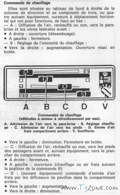

La quatrième manette n'a rien avoir avec le chauffage sous la banquette arrière.
Cette manette permet d'envoyer de l'air frais dans le compartiment arrière au niveau du pavillon.
Autre chose, sur mon utilitaire de 91 avec cloison de séparation jusqu'en haut, j’avais le tunnel entre les deux sièges qui donnait directement dans le compartiment arrière mais pas de quatrième manette.
Sinon un extrait de la doc officielle
Bud a écrit :Et hop !!!!! :^^:
viewtopic.php?p=30784#30784
jeromedenancy
Messages : 1302
Message par jeromedenancy »
Bien vu !
J'ai toujours cru qu'il y avait un cable pour manipuler la soupape de l'échangeur depuis le TDB.
Sur mon TDB, les coulisses sont un peu mélangés par rapport à la doc ci-dessus (bricolage du fait d'une coulisse cassée). Je me suis donc trompé :(;:
