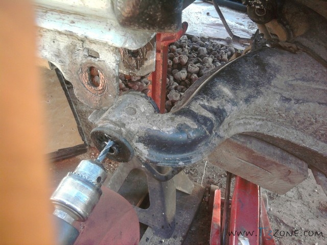

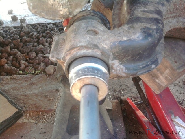

D'abord quelques trous a la perceuse pour decoincer le caoutchouc
la douille de 28 ou 29 qui va bien.tapez et ca sort.surveillez le flexible de frein car votre bras est soutenu que par le cric et ne tient donc que par ce flexible.il faut donc le soulager.le mien est blindé.ca craint pas trop Yellow_Flash_Colorz_PDT_17

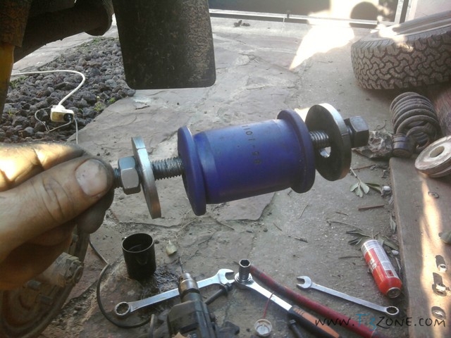

graisser le bras vide de l'ancien silent-bloc et preparez vs un outil le + simple :smile:

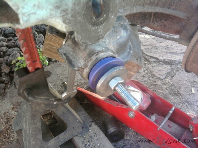

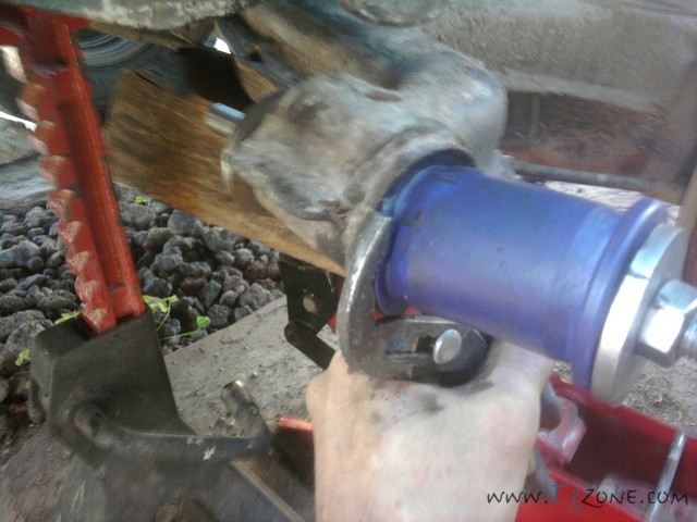

graissez aussi le powerflex et vissez pour le compressez sans exagerer.il ne voudra pas rentrer.le col est trop gros Yellow_Flash_Colorz_PDT_17

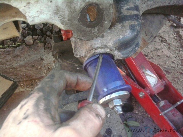

et là,avec 1 tournevis,vs le forcez a rentrer.c'est barbare mais c'est du polyurethane et sans faire du basic-instinct quand meme::)): ,ca supporte tout.je doute qu'avec le caoutchouc,ca puisse faire pareil.la,ca marque pas;par contre,sur les 4 a poser,je me suis aider de la multi-prise sur le bourrelet a la fin.Aucun soucis,je vs dis,il accepte tout
et voila,ca rentre,vs vissez puis vs enlevez votre pressea 3fr6sous et vous le terminez au marteau doucement pour que le deuxiéme col sorte.des fois,y'a meme pas besoin Yellow_Flash_Colorz_PDT_08

J'ai pas fait comme toi pour le démontage mais pour le remontage j'ai fait comme toi mais sans me faire chier avec le tournevis et la multiprise. J'ai contacter Powerflex qui m'as répondu de pousser même si il se mettait en travers. Donc j'ai poussé, il c'est mis legerement en travers et si tu pousse encore il se redresse.
