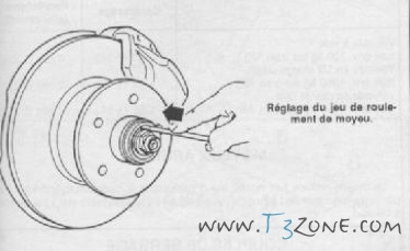

Yep faut laisser du jeu. Sinan, boum.... Alors à toi de voir si les controleurs sont au courant de cette particularité sur le moyeu avant d'un T3.
Changer un ressort c'est facile... Deux crics facilitent la tache.
Messages : 8538
jeu du moyeu avant: il faut que la rondelle frein puisse bouger sous la pression exercée par un gros tournevis manipulé avec conviction.
Si elle bouge de peur à la vue du tournevis: trop de jeu
Si elle ne bouge pas: pas assez de jeu

Ce sont des roulements type timken coniques avec lesquels on peut rattraper le jeu, démontage, nettoyage, vérification de l'état des roulements et puis tu remontes le tout en graissant bien copieusement. Pour le serrage, il y a plein de " techniques " à l'ancienne, celle du tournevis, celle du quart de tour en arrière.... Pour ma part, je serre jusqu'à bloquer la rotation de la roue puis je desserre très légèrement, ça doit tourner sans forcer et ne pas avoir de jeu tout est dans la subtilité, souvent si tu fais un quart de tour en arrière il y a trop de jeu ( expérience personnelle qui n'engage que moi )
Messages : 13464
Messages : 8538
Té! un 33 qui connaît comment on "règle" les jeux de moyeux à roulements coniques à l'ancienne.
Le jeu de la rondelle est la technique préconisée par Vw, efficace quand on a senti et compris ce jeu.
Sachant que sur popo moyeu et disque font un, et donc que les contraintes thermiques ne sont pas nulles.
Edit: doublé sur le poteau par Barbassu Yellow_Flash_Colorz_PDT_08

Messages : 8538
Comment ça nos réponses manquent de sérieux? :rouge:
D'accord, j'ai nommé rondelle frein ce qui se nomme rondelle de pression.
Et j'ai dit que, contrairement à la prescription Vw ci-dessous, la dite rondelle devait bouger "gras". Ce qui n'est que le retour d’expérience d'interventions sur une grosse douzaine de disques-moyeux, sachant qu'il faut impérativement un peu de jeu, mais pas trop car dans ce cas ça génère des "couic couic" de plaquettes.
En pratique, roue en place, on doit sentir un jeu infime, mais un jeu.
Extrait de la doc de référence:

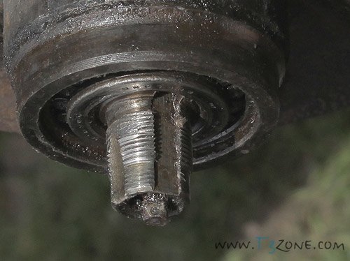

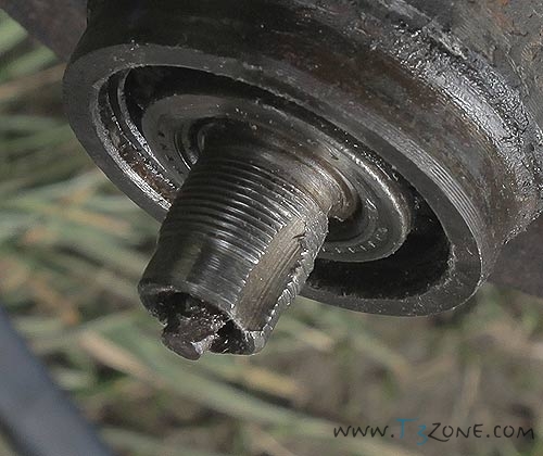

Bon ben ça a pas traîné, fini de rire. j'avais eu un 1/2 seconde de "freinage" 15km après avoir resseré...
Le roulement à pris, la pièce centrale qui maintient les roulements - les "billes" est partie, et j'ai abimé le pas de vis de la fusée.
Je dois - devais - lundi, mes vacances sont à l'eau...
J'ai commandé un kit de roulement, j'aurai bien changé celui de l'extérieur seul qui a morflé, mais j'arrive pas à l'enlever...
Si j'enlève le disque, faut que je remplace tous les roulements, mais j'ai peur d'avoir la fusée a changer...
quelle merde, tout ça pour avoir serré un ecrou...

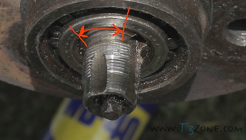

en gros il est bouffé sur moins d'un quart de la moitié, soit 25%...

Aïe!!!! Le jeu, le jeu c'est l'âme de la mécanique m'avait enseigné un "ancien"... quand je n'étais pas moi même un ancien ::D:
Dans l’immédiat le plus inquiétant est l'état du filetage sur tes photos.
Puis la gorge proche de la cage.
La rondelle aurait elle tourné, entraînée par la cage intérieure du petit roulement?
Cette cage a t-elle grippé sur la fusée.
Si tu tires sur le disque bouge t-elle?
Si oui, tout n'est pas encore perdu, car tu peux dans l'urgence ne remplacer que le roulement extérieur, si toutefois l'intérieur est en bon état.
La rondelle possède encore son ergot intérieur? Si non il va falloir absolument la remplacer.
Et si tout ces points sont ok, t'assurer que l'écrou, à son serrage, ne tourne pas fou sur ce qui reste de filetage.
On croise les doigts pour toi.

Si j'attends ici, je vais faire une croix sur mes vacances. Et j'ai essayé de dévisser le boulon de 22 derrière, j'ai pété la douille, pas du Facom mais bon... Je le sens pas, je vois pas trop comment mettre des rallonges là dedans.
La rondelle a tourné, son ergot est là, un peu bouffé, mais ok.
Je vais essayer de changer le roulement extérieur ( il le faut ) et bien mater l'écrou, et j'irai doucement dans les virages à droite...

Martelles l'ergot de la rondelle pour qu'il se bloque un peu plus dans sa rainure. Règles l'écrou roue en place pour sentir le jeu mains diamétralement opposées, il en faut un petit peu. Freines bien l'écrou en haut et en bas à l'aide d'un burin bien émoussé pour qu'il n'entaille pas le métal. Bourres de graisse le roulement et le cabochon. Reposes le cabochon.
Bonne route et passes le bonjour à Captncavern.
NB: envisages de remplacer tes disques, celui-ci est bien usé..... :(;:

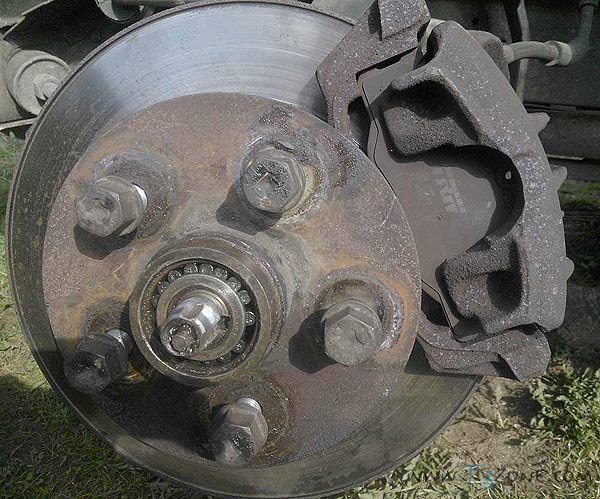

J'ai un mal de chien a retirer les vis de 22 pour retirer l'étrier...
J'ai retiré la partie supérieure de l'étrier flottant
Mais même là le disque ne bouge pas vers moi, pourtant y'a bien 2 mm de jeu où il pourrait bouger, rien.
Si j'arrive a retirer l'étrier, le disque doit venir tout seul ?
Ca doit être le roulement extérieur qui freine ?

Vis de 22, elles sont très serrées, 160 Nm, il faut que tu disposes d'une douille et d'un carré de bonne qualité et d'un bout de tube pour faire une rallonge.
Disque, en tirant dessus, la cage intérieure du roulement devrait coulisser sur la fusée. Si ce n'est pas le cas, ça commence à craindre... Cage collée, ou pire grippée sur la fusée. Un gros extracteur pourrait faire l'affaire, mais ou le trouver? Roue remise en place, ça pourrait t'aider à avoir une meilleure efficacité en traction, mais fais gaffe, visses l'écrou de quelques filet, ça t'éviteras de tomber de cul si ça venait d'un coup.

J'ai pas répondu tout de suite, je me suis d'abord évanoui à la lecture de ton post. 160Nm ! Sont dingues !
J'ai donc acheté la clé 22 Facom en 6 pans, et pas la douille, gloire à Facom, quelques coup de masses tout "doucement"- je vois pas comment vous mettez des rallonges, à moins d'avoir le camion très haut - et hop , l'étrier est parti.
ca a été laborieux, mais en faisant levier par derrière en tournant, c'est venu, après j'ai changé le roulement extérieur, l'autre va bien.
