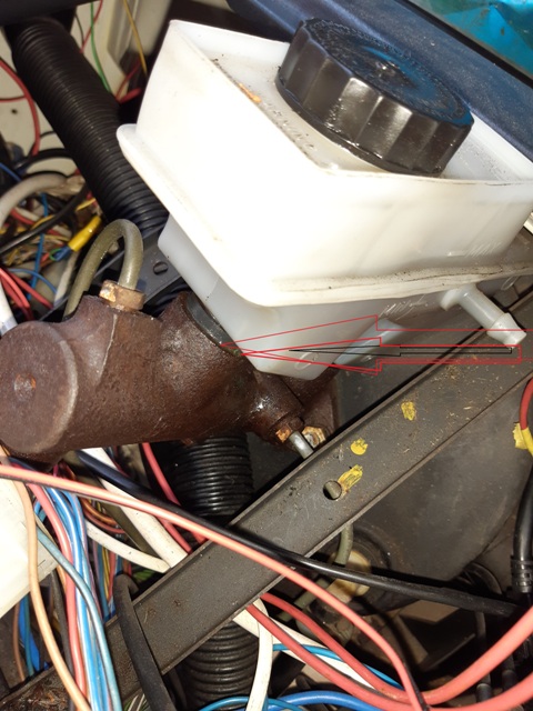

Salut a tous
Donc suprise du liquide de frein a mes pied
Donc j ai un peu regarder et je comprend pas trop la fuite se trouve sur la connection entre le maitre cylindre et le bocal voir photo
Donc c est sur je vais le vider et démonter par contre juste les silenbloc je doute que ça s appelle comme cela !
Ca se change et si oui on en trouve ou?
Faut tout changer ou faire tout verrifier
Changer juste le bocal?
Suis un peu perdu la si quelque un pouvait m expliquer comment contrôler l histoire et c est sur la fuite viens de la j ai nettoyer et reverrfier 2 fois le liquide se barre par la
Merci d avance

C'est ça que tu cherches ?
https://www.piecesauto24.com/ate/954523
EKTA + google = mieux que les revendeurs de pièces qui savent bien se servir des réseaux sociaux

chataigne a écrit : ↑mercredi 04 nov. - 22:12 C'est ça que tu cherches ?
Merci Chataigne
Cela m’était pas venu a l esprit dans mes recherche de l appeler bouchon et donc je trouvais pas!
Et donc comme j ai pas encore démonter je me suis poser la question si c était pas encore une connerie style faut tout changer heureusement que non vu la différence de prix
Et merci pour le lien aussi Cool
Il y a plus cas!

En fait, je cherche toujours d'abord dans l'ETKA avec les éclatés. Puis une fois que j´ai la référence de la pièce -> google
Je ne me soucie jamais de la désignation

Jean Luc ce ne sont que des manchons de caoutchouc dans lesquels les tétines du bocal sont emboîtées en force. Ils assurent le maintien mécanique et l'étanchéité.
