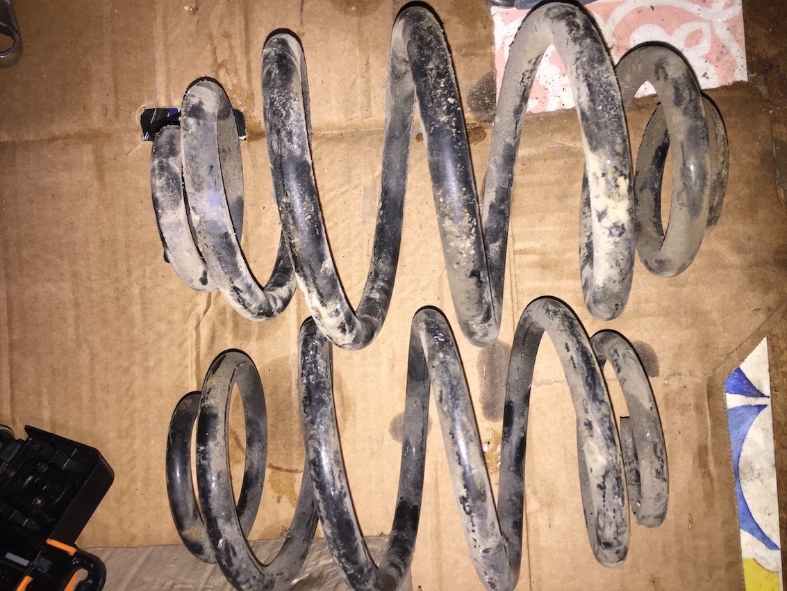

L'autre jour j'avais chargé 1 tonne dans le coffre. Résultat mes amortis ont pris cher :argh: Depuis l'arrière était affaissé.
Un type génial m'a filé une paire de ressort d'occase censée être encore bonne ^^Du coup je les ai monté.
J'ai vu aucun tutoriel là-dessus parce que soi-disant c'est super facile :*$%:
Pourtant mon premier ressort j'ai eu du mal à le sortir...... Il était impossible que le cardan aille plus bas et pourtant je ne pouvais sortir le ressort... il n'était même pas détendu Yellow_Flash_Colorz_PDT_07 En réfléchissant je redescendu le cric, du coup le cardan a retrouvé du jeu et le ressort a pu sortir... Alalala je me suis embêté ! j'avais ressorti les compresse-ressorts mais ce n'est pas fait pour le T3 Yellow_Flash_Colorz_PDT_07 Du coup ça a touché la durite rigide de frein et un petit clips de maintien a pété :*$%:
Bon finalement... le ressort est sorti.
Et là je me suis rendu compte que mes ressorts étaient beaucoup plus grands que ceux de remplacement :
27 cm contre 22 cm
un trait rouge pour les 27 3 traits bleus pour les 22.
Du coup mon arrière va être plus bas Yellow_Flash_Colorz_PDT_42
1.6 D, CS

Barbassu a écrit : ↑samedi 05 déc. - 20:12 Suite au changement des mes ressorts arrières, j'étais à deux doigts de sortir la disqueuse pour dépouper les compresseurs de ressorts tout neufs, j'en ai tiré la conclusion que si j'avais déposé les cardans sur la BV, j'aurai pu baisser beaucoup plus le bras et moins me faire chi...er. Yellow_Flash_Colorz_PDT_07 :bouh:
Tes ressorts mesurent combien ???
Moi à 27 cm ça sort finalement sans trop forcer.

MrPropre a écrit : ↑samedi 05 déc. - 19:06
On dirait que celui du haut il est également plus épais en section que celui du bas

Il est plus épais sur toute la longueur, tu peux y aller ! Sur la photo ça se voit peut-être pas bien, mais je peux te dire qu'il y a différence de diamètre assez énorme.
1.6 D, CS
Messages : 8940
Re: Différents ressorts
Bon ben c'est vraiment pas les bons ressorts que tu t'es fait refilé Yellow_Flash_Colorz_PDT_09
D'autant que si on regarde la liste des ressorts pour popo; il y a genre 1mm de différence de section entre le modèle pour caravelle et le modèle utilitaire.
C'est peut-être des modèles pour un autre véhicule que tu as: essaie de les refourguer à ceux qui font du rabaissement de leur popo Yellow_Flash_Colorz_PDT_42

Bon j'ai roulé avec...ça va je veux dire tu peux rouler comme ça. mais le truc que ça rabaisse l'arrière de 5 cm Yellow_Flash_Colorz_PDT_07
A la limite je les garderais si je trouve des ressorts avant pareil. Mais là ça fait une trop grande diff avec l'avant.
Là y a des KYB 25 cm, sachant que les miens c'était 27 cm et les prêtés c'était 22 cm.

Nettoies bien pour lire tes codes couleurs s`ils y sont encore et regarde ce tableau, tu as tous les ressorts ( ou presque, j`ai fait rajouter ceux de Doka pompier recemment, on est pas au bout de nos decouvertes...)
http://www.t3-pedia.de/index.php?title= ... achsfedern

si tu peux mesurer leur longueur c'est cool. J'avais passé une commande sur un site mais 4 jours plus tard rien n'était parti... donc j'ai annulé.
Mes ressorts fatigués font 27 cm. Je pense donc que en pleine forme ils devaient faire du 30 ou plus.

Ceux que j'ai font 27 cm aussi. Ils ne sont pas fatigués ceux-là.
Messages : 8825
La longueur c`est bien mais ca fait pas tout.
Il y a eu des differences de diametres de fil et la forme de la queue de cochon.
Je me repete ( ou bien je pisse ds un violon ::)): ::)): ) il y a un tableau en ligne si vous pouvez lire les codes couleurs, ainsi pas de doute...

Je te mets en visibilité ce post dans lequel j'avais posté des correspondances de couleur de ressort quand les miens avaient cassé
viewtopic.php?f=81&t=19500&p=1171317&hi ... t#p1171317
Et ce site trouvé par Alika
http://www.t3-pedia.de/index.php?title= ... C3%BCstung

martin a écrit : ↑lundi 21 déc. - 18:31 Ceux que j'ai font 27 cm aussi. Ils ne sont pas fatigués ceux-là.
Salut Martin, merci pour ce retour. Les miens démontés font 27, tu penses donc que si mon popo se rabaisse à l'arrière, c'est que les ressorts ont perdu leur tonicité et qu'ils s'écrasent ?
J'ai vérifié sur les miens, il n'y a pas de code couleur. Sur les tiens non plus ?

Merci, mais les miens n'ont pas de code couleur. :evil: Du coup c'est quoi ?

Soit t'as pas bien regardé (faut gratter la salet) soit ils ont été repeints.
C'est quoi à la base ton popo?
MrPropre
Messages : 1734
Localisation : Bordeaux
Message par MrPropre »
DavCox38 a écrit : ↑mardi 22 déc. - 13:43 Soit t'as pas bien regardé (faut gratter la salet) soit ils ont été repeints.
Je crois pas franchement. J'ai bien lavé, y a rien.
Un CS break 8 places.
Je crois que mon ressort est le seul qui soit pas détaillé dans ton tableau wiki. Il s'agit du 27 cm avec des ??? partout.
Il s'agit des 251511105H.
BON DERNIERE EDITION : il a UN TRAIT BLEU !
Il fait 27.5 de long, fil de 11/12 et quelque en bas et 17/18 au milieu.
