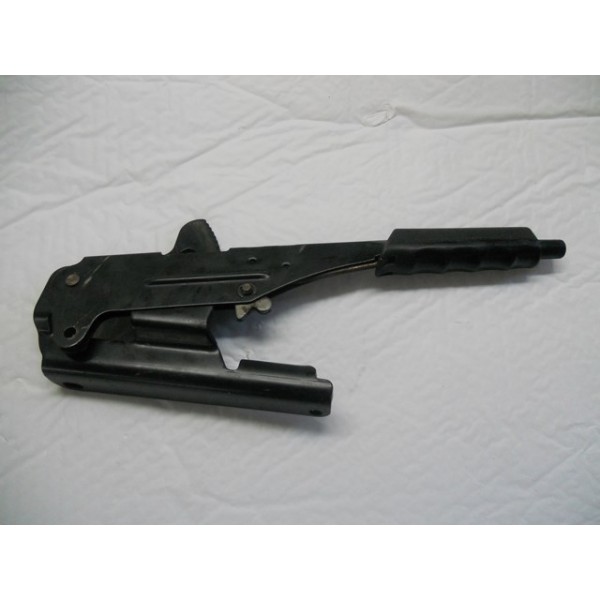

Bonjour, toujours confronté au problème du contacteur du frein à main. Le modèle post 1985 que j'ai acheté, sans support de contacteur :
frein-a-main 2-.jpg (34.68 Kio) Vu 4432 fois

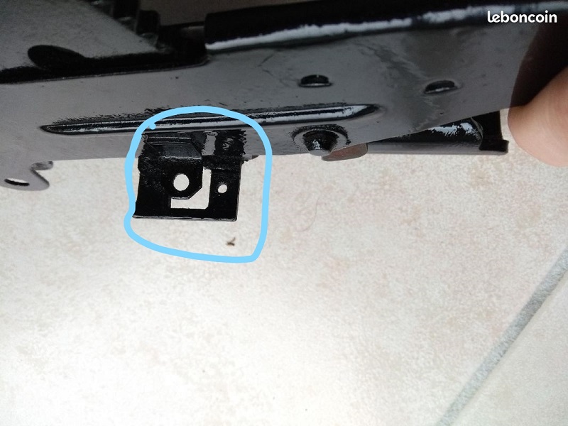

et le modèle avec avec support de contacteur que l'on trouve parfois :
frein à main .jpg (124.05 Kio) Vu 4432 fois
. Comment est fixé le contacteur sur le premier modèle ? Popotement. cab89.

Si tu as un poste à souder tu n'as plus qu'à découper un bout de tôle, quelques coup de disqueuse/perceuse pour refaire un support de contacteur (à l'image de celui que tu as sur ton ancien levier) et tu le soude (ou fait souder par un pote) sur ton nouveau levier sans oublier de faire une butée qui viendra ouvrir ton contacteur en position frein désséré. Faut juste faire en sorte que ça ne gêne pas pour repositionner ton cache en plastique.

J'ai ce qu'il faut pour souder, je me demandais juste pourquoi il y avait 2 montages post 1985 et comment fonctionnait celui que j'avais acheté. Je ne pense pas que Mr VOLKSWAGEN demandait de faire de la soudure , par ses clients, sur certains de ses leviers de freins à main. C'est pourquoi j'aurai bien aimé avoir les photos des différents montages. Utile en plus pour toutes les personnes désirant faire la transformation . Popotement. cab89.
