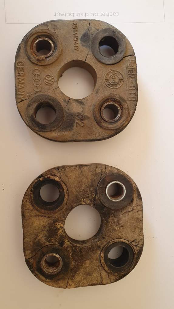

c'est le truc en caoutchouc de la colonne de direction, y en a 3 ou 4 je crois m'a dit Fabien. Bon moi j'ai jamais remarqué de problème mais l'oeil de lynx de Fabien m'a dit qu'il fallait les changer, c'est vrai qu'ils sont fendus, mais bon ça tient bien alors je sais pas.

tu en as 3
1 au bout de la colonne de direction entre les pédales
2 en dessous sur la barre entre le renvoie d'angle et le bloc de direction
celui de ton lien de sk est exactement similaire a celui d'origine "SGF JURID" ceux que j'ai retiré sont estampillé pareilles
c'est un mixe de caoutchouc et de fil entortillé autour de chaque trou et les reliants

anatolltubronze a écrit : ↑mercredi 03 févr. - 14:21 salut
tu en as 3

Messages : 4499
Re: flector (silent bloc) caoutchouc de direction

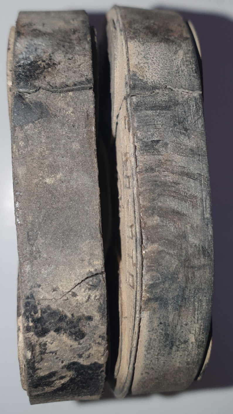

Contrôle de mes flectors de direction.
2 sur 3 sont bien craquelée.
Changement....
Le CT ne les contrôle pas.
salut Marco
y en a 3, d’ailleurs faudra que je le change, les 2 autres sont neuf chez moi
Messages : 4499
Le 3ème qui est sous la colonne de direction est en bon état.

Messages : 4724
Pour ma part j ai fait les 3 flector au controle certain savent meme pas ou ils se trouve
J ai mis du fébi et il y a celui qui est a l interieur a l oeil il me semnlait bon
mais quand j ai demonter je me suis dit et de 3 etait craqueler de par tout quand on lui donnait une flection
