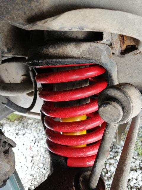

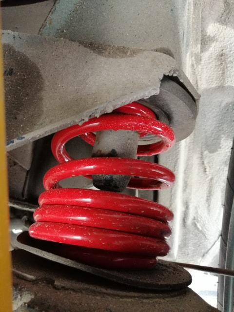

Voici ma petite contribution a notre quête de rabaissement.
Kit ressorts et amortisseurs courts TA Technix :https://www.ebay.fr/itm/392174403311
ressorts arrières
ressorts arrières
ressorts avants
ressorts avants

Messages : 8940
Re: Sondage:Quel kit de ressorts courts avez vous sur votre popo
Bonjoir,
Quand des spires se touchent, il ne reste plus que celles qui ne se touchent pas pour amortir: pas glop ! Image

Non, pas glop du tout, j'ai contacté le vendeur Ebay pour avoir une explication a ça.
Messages : 2938
Message par DavCox38 »
Encore un bel exemple de dépense dans du matos de m...e.

Bin écoute, j'ai acheté exactement le même kit qu'un ami et il n'a pas ce genre de problème.
Donc oui c'est de la merde, mais je ne pouvais pas me douter que j'aurai un résultat plus dégueulasse que mon pote.
Messages : 2938
Ne le prend pas mal. je voulais souligner le fait que c'est de plus en plus la loterie en terme de qualité les pièces de remplacement de T3.
Si en plus pour le même matos chez le même vendeur, tu as un retour par un pote chez qui le matos est de bonne qyalité, cela va encore plus dans ce sens de la loterie.
Peut être que même les revendeurs se font avoir en fonction des lots de fabrication qu'ils achètent entre l'usine A et l'usine B

Bah, je le prend pas mal, j'avais bien lu les posts qui en parlait avant de me décidé.
l'avis de mon pote a été décisif. Là, je profite de ma mésaventure pour faire avertir les copains.
Au moins, on saura, photos a l'appuis, ce que ce kit donne.
J'attend toutefois la réponse du vendeur, on est pas a l'abris d'un heureux dénouement ;) !
Messages : 8940
Je crois qu'on avait déja évoqué dans ce sujet et dans d'autres que seul les ressorts de marque (H&R, AVO...) donnaient des résultats fiables, mais aussi durables: là tu as eu la réponse tout de suite, mais il y en a plein qui ont eu un bon résultat au début, et puis les ressorts se sont vite affaissés pour un résultat similaire au tiens :(
