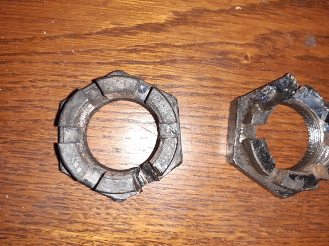

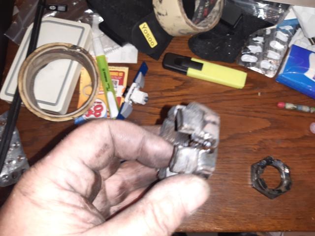

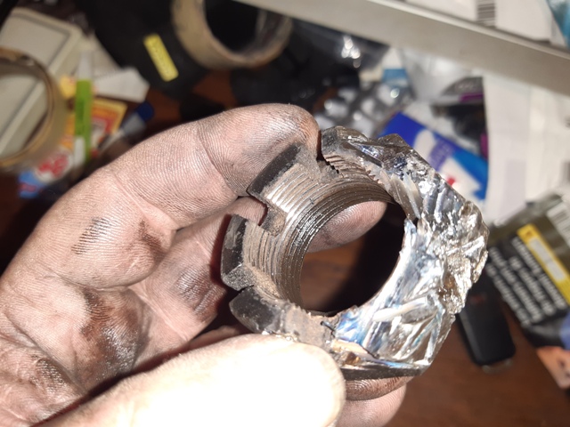

Messages : 4724
Re: Changer de roulements arrière
Pour l ecrou pour ma par
Barre de 2 metre nada avec bien sur des douilles de poids lourd
Cle a choc nada 1200 nm a devissage
chauffage oxy nada
donc un coter perceuse et chauffer a l oxy et de l autre disqueuse mais la faut vraiment faire attention a la fusé
Je pense que cela du etre monter au frein filet car pas de rouille .J ai quand même passer7 heure juste pour cela
Sinon ça donne ça!
