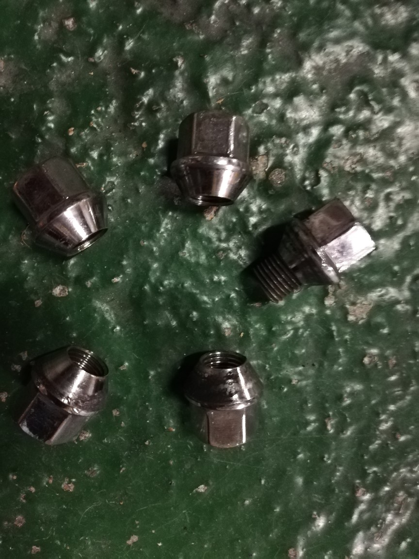

tu peux nous mettre une photo de la portée de tes écrous de roue ?
Re: problème train arrière gauche
Yes.

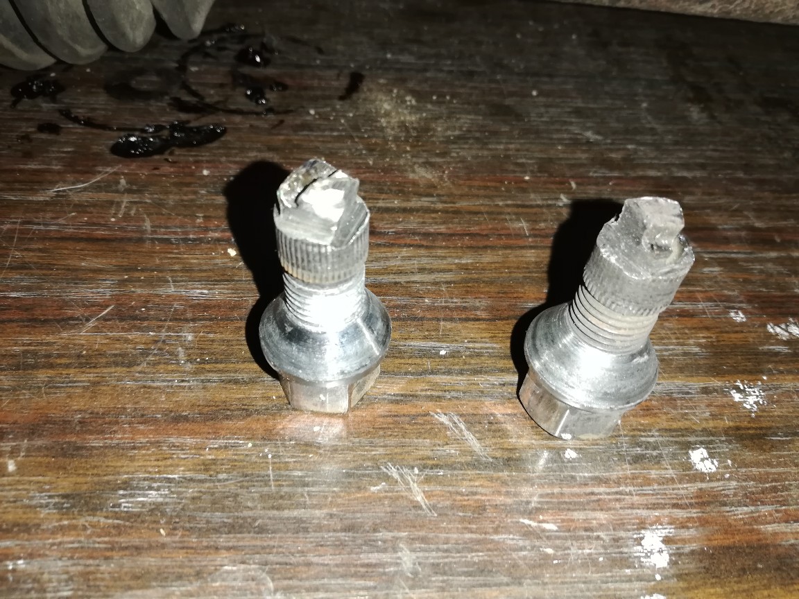

Ça commence mal... Le garagiste m'a aussi nike le porte moyeu de droite... J'ai 2 goujons qui tournent dans le vide...
Je vais bosser... Demain j'enleve la roue avec le tambour et le porte moyeu tout accrochés puis je joue de la disqueuse...
Si vous avez une meilleure idée je suis preneur.
si goujon de roue ?
si tu retire le boulon de 46 tu devrais avoir la roue le couvercle de frein et le support du moyeu avec
après, tu perce ceux qui tourne dans le vide par derrière

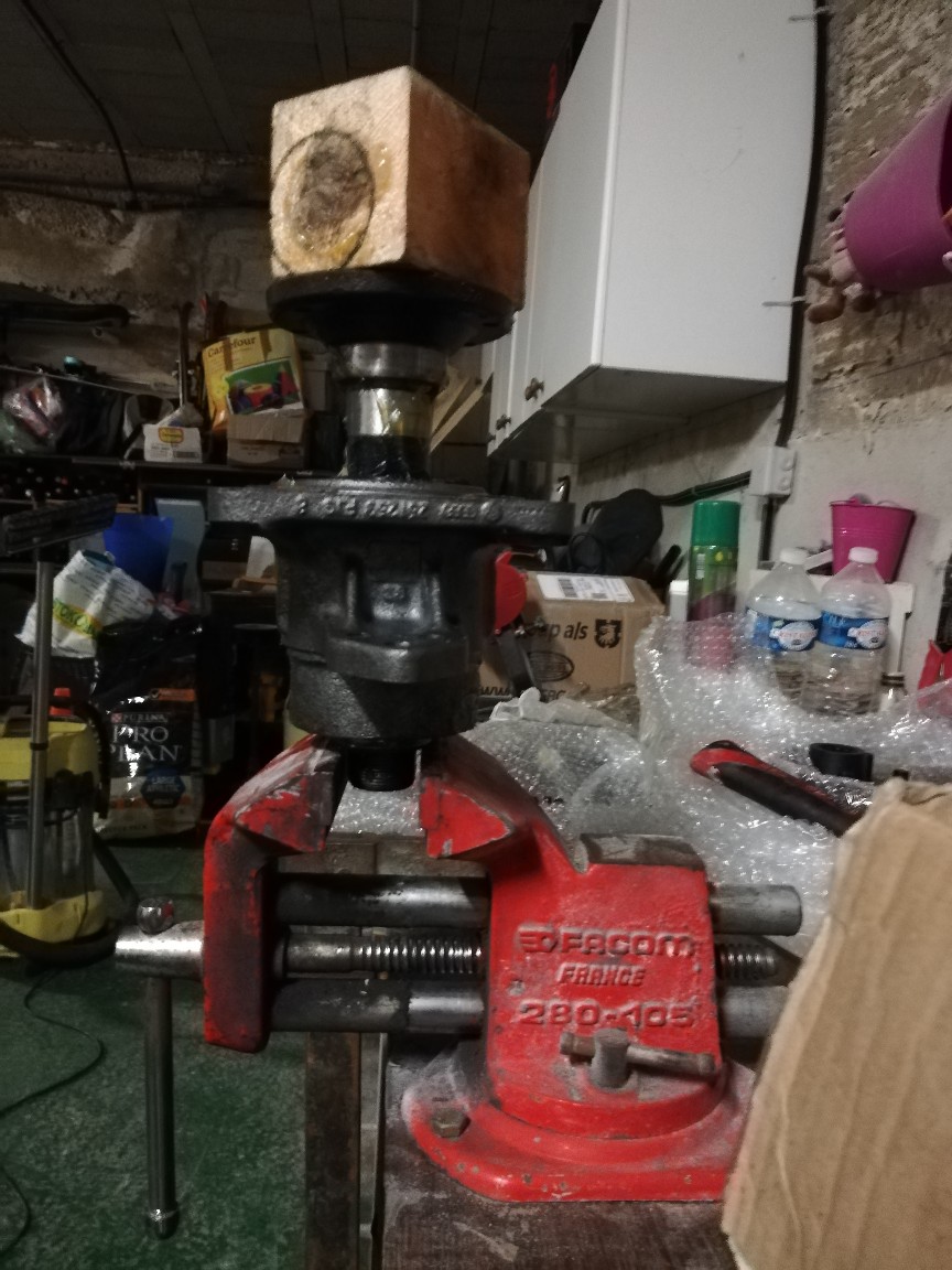

Bon j'avance...
J'ai commencé par me débarrasser de mes goujons récalcitrants... Ils ont bien resistes les bougres mais je leur ai laissé aucune chance :

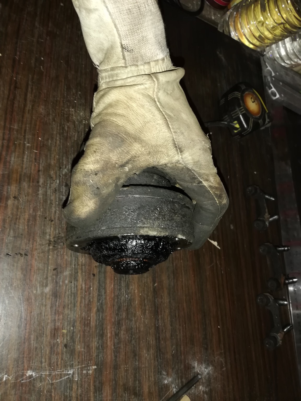

Ensuite j'ai déposé mon cardan côté boîte.
Comme l'a évoqué Châtaigne côté roue il tapait dans l'arbre de roue.
Une fois déposé j'ai constaté qu'il sortait un peu plus côté roue. Par contre mon soufflet est nikel, je ne m'explique toujours pas le bruit de caoutchouc vrillé
Du coup je change la rotule ? Je pensais garder mon soufflet.
Messages : 7718
Nettoie le de ça graisse de merde histoire de contrôler les jeux et les amorces ;)
