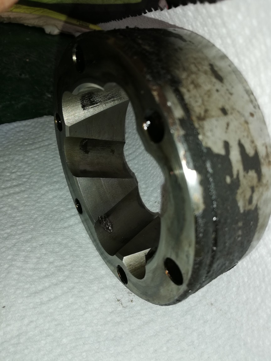

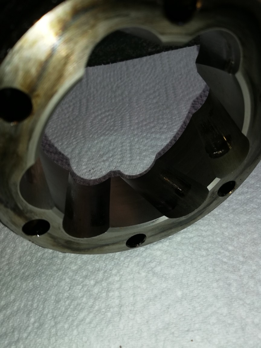

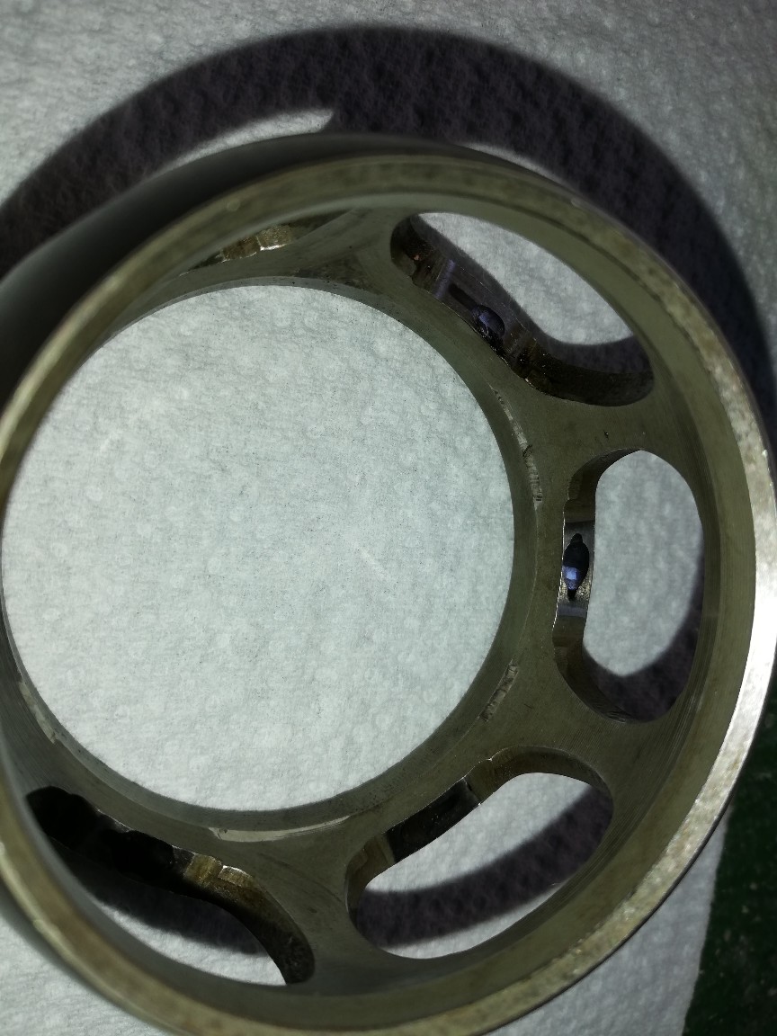

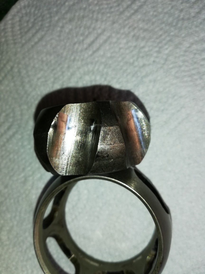

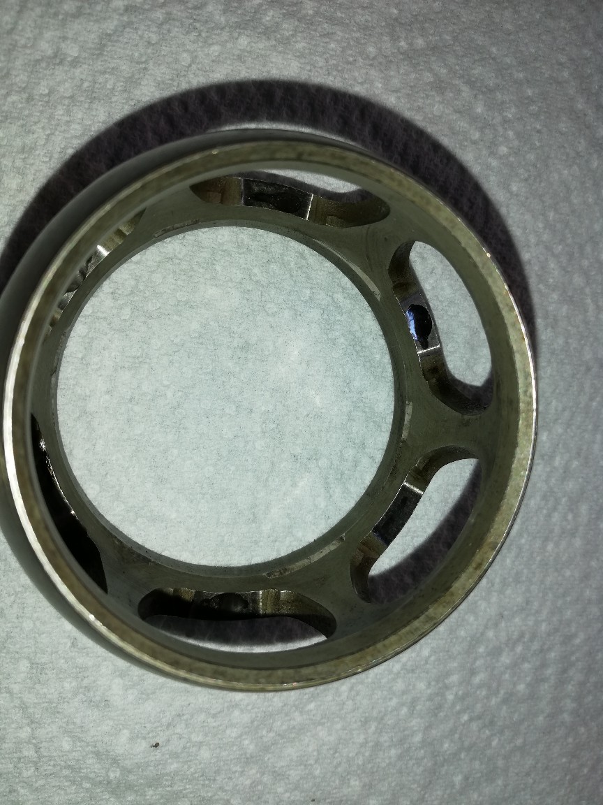

Après démontage et dégraissage (elle colle bien cette graisse noire...)
Ça me semble bien abîmé

Remonte le a blanc et essaye de voir du jeux
Re: problème train arrière gauche

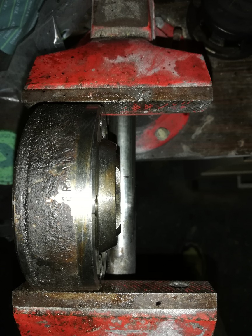

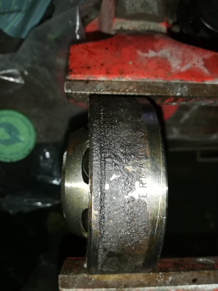

C'est normal qu'il sorte plus côté extérieur qu'interieur ?
Sinon pas de jeu plus que ça.
Par contre l'arbre forcé pour rentrer dedans

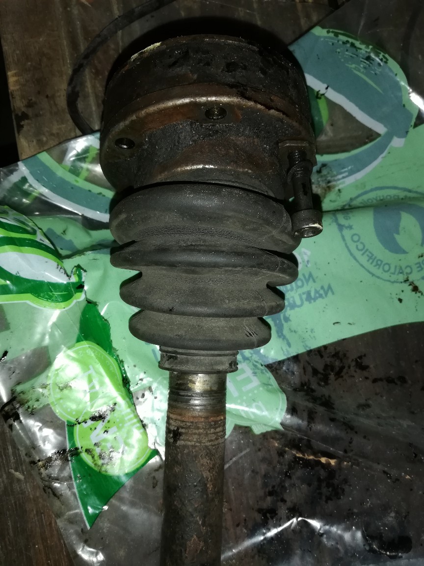

Je m'interroge aussi sur les soufflets, ils sont censés être dans une rainure non ? Parce que chez moi ce n'est pas le cas...

Tu arrives a le faire jouer?
C'est pas normal qu'il sorte comme ça!
Tu peux le mettre a plat?
J'ai réussi à le remettre sur l'arbre.
J'arrive à le faire jouer mais il se bloque parfois. Je n'ai pas remis de graisse.
Je pense que le fait qu'il sorte explique mon glang... Ça devait taper sur l'arbre de roue.
Le mieux est de changer ça non ?
Qu'est-ce tu veux dire par mettre à plat. Si c'est le poser sur une table oui, tout s'aligne.
